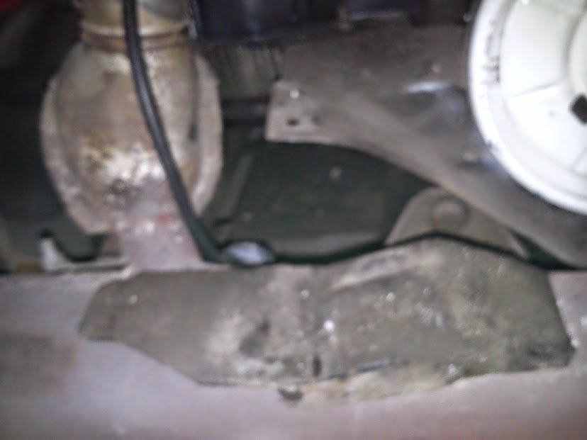

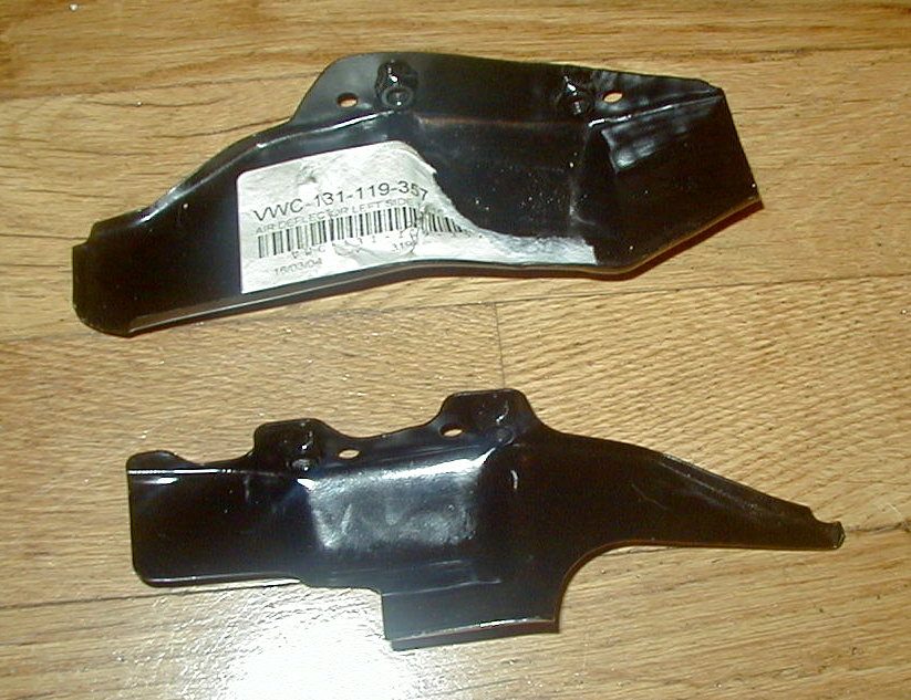

Skąd to jest? Dzisiaj robiłem elektrykę i zobaczyłem coś takiego skąd to jest znalazłem to przy głowicy
Sorry za słabe zdjęcia ale tamten telefon mi się zepsuł

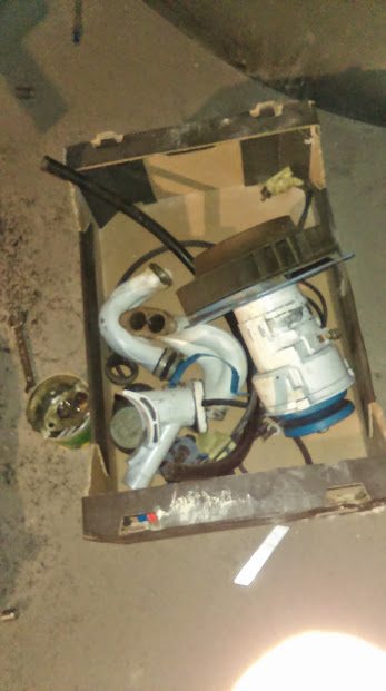

Jak rozkręcić do końca te rurowisko nie chodzi mi o środek tylko na zewnątrz te wszystkie gumy itp.
Dla niektórych pewnie to proste ale ja nie jestem mechanikiem tylko sobie dłubie w garażu a nie chcę czegoś zepsuć

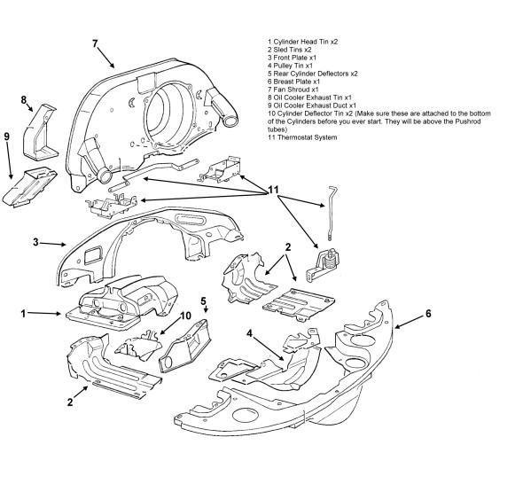

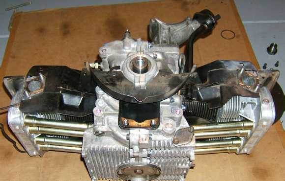

Numer 5 na zdjęciu. Przykręcany do 1. podobnie jest z drugiej strony.
Edit: o tu je widać lepiej.
Dzięki
czyli po drugiej stronie muszę znaleźć taką samą część?

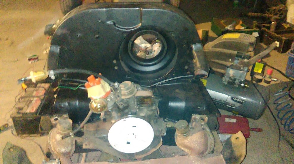

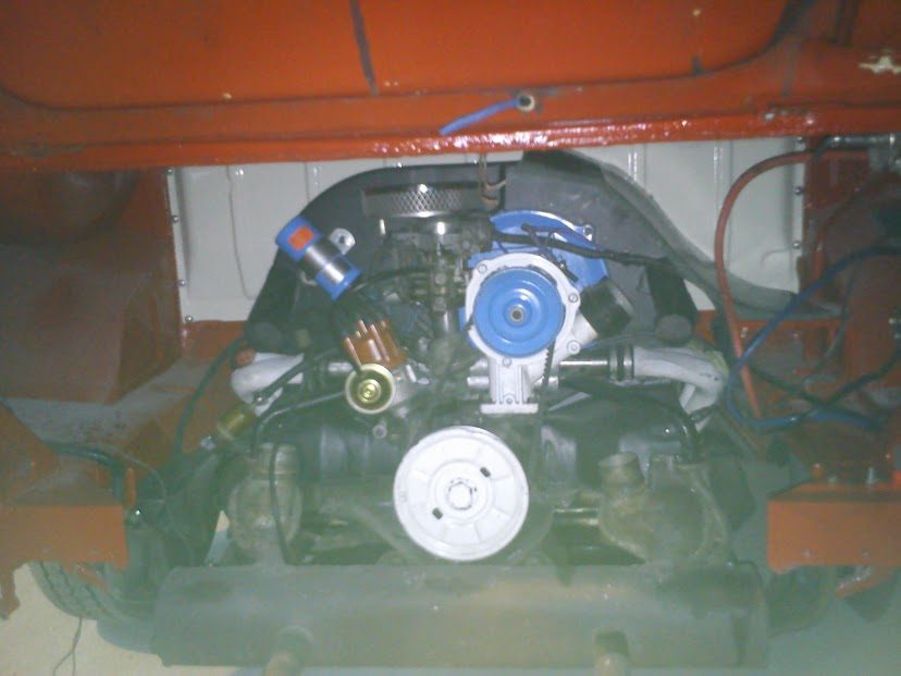

Dzisiaj podłubałem i znalazłem przyczynę
przerywacz do wymiany i źle podłączone kable do cewki
Mam nadzieje że w Poniedziałek już odpali
ManiekVw napisał(a):Dziękiczyli po drugiej stronie muszę znaleźć taką samą część?
W tym ogłoszeniu ktos wystawia obie te blachy jeśli nadal szukasz.
http://olx.pl/oferta/garbus-1303-s-1973-r-cze…ne-CID5-ID9mRDZ.html
Dzięki za link jak nie znajdę u siebie to kupie
Brak iskry!
Tak jak pisałem wcześniej poszło zwarcie wymienilem przerywacz dalej to samo! Cewka sprawdzona i jest dobra.
Co może być przyczyną?
Ja podłączyłeś cewkę? Ustawiłeś luz na przerywaczy? W jakim stanie są kable, palec i kopułka?
Cewka podlaczana z elektrykiem przerwę nie patrzyłem kable nowe kopulka Nowa, kręci jak od niechcenia
