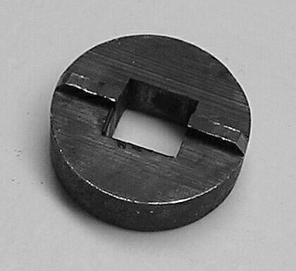

I pytanie jest jakiś patent jak odkręcić wlew oleju bo za ch... nie mogę niczym odkręcić, i jeszcze jedno pytanie wychodzi drut {??z termostatu??}

Co do wlewu to najlepiej specjalnym kluczem. Oczywiście go nie masz, ale mozna zrobic samemu. Wlew jest przykręcony od środka nakrętką z dwoma nacięciami. W nacięcia wkładasz odpowiednio dopasowany płaskownik i powinno się odkręcić.

spróbuje dobrać jakiś płaskownik
Dzięki za radę bo w innym silniku wlew oleju zdejmował się elegancko bo pewnie był nie dokręcony
