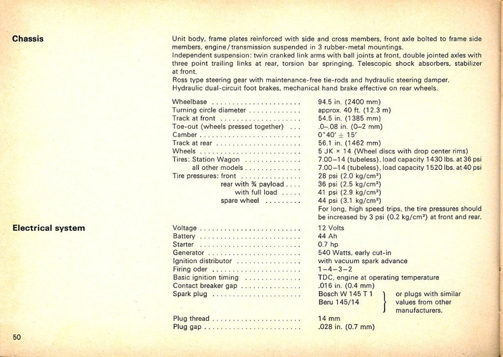

Nie jest on na wiązkę 6v? kable, cewka i aparat zapłonowy są takie same?
29 stycznia 2015, 23:04
ManiekVw napisał(a):Nie jest on na wiązkę 6v? kable, cewka i aparat zapłonowy są takie same?
A dlaczego miałby być na 6V?
29 stycznia 2015, 23:24
Na początku myślałem że cały samochód jest na instalacji 6v a teraz to już nie wiem sam :roll:
29 stycznia 2015, 23:31
Z tego co wiem to cały dół jest od bulika i myślałem że wiązka też jest taka sama jak w buliku :wink:
30 stycznia 2015, 09:25
Bulik o ogór to dwie odrębne konstrukcje i nie jest tu istotny rozstaw śrub w kołach :D Co więcej bule też były na 12 V pod koniec produkcji.
30 stycznia 2015, 18:40
Dzięki za oświecenie :D bo cały czas myślałem że mam ori 1.2 i 6v :)
30 stycznia 2015, 18:51
ManiekVw napisał(a):Dzięki za oświecenie :D bo cały czas myślałem że mam ori 1.2 i 6v :)
A masz 1.6 i 12V ;)
