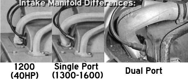

Ten silnik to co najmniej 1300. A skoro siedzi w ogórze, to będzie 1.6 o oznaczeniu B.
Pokaż fotkę numeru silnika jak Ci się chce. W ogórze nie było 1200.
Silnik 1200 nie daje rady w ogrze wcale. I nigdy fabrycznie nie był w nim stosowany. Ogry miały minimum 1500.

Tak z ciekawości czym się różnił silnik 1.6 o oznaczeniu B od tego którego mam teraz z zwykłego t2?
Tym, że B to jednodolot i ma mniej koni, Ten, który teraz zamontowałeś to dwudolotowy silnik.
