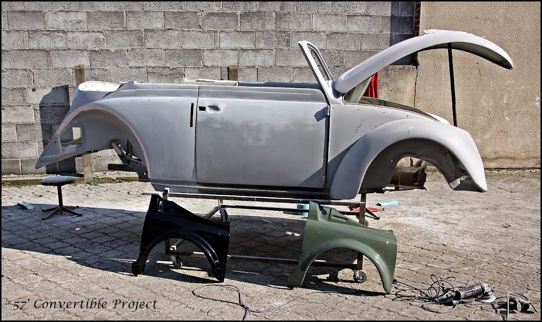

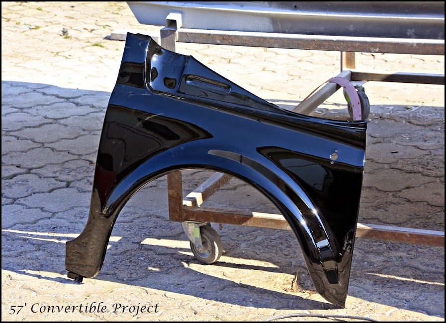

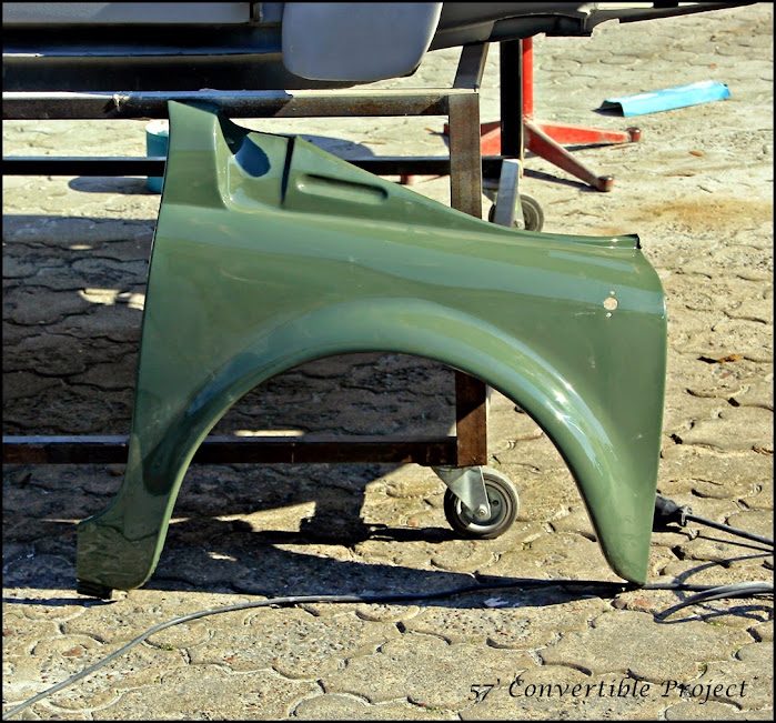

Chyba zdecydowałem się na Agawe , poniżej ostatnie zdjęcia które mnie przekonały.... czarnych klasyków jest tysiące a czarnych z jasnym wnętrzem miliony :wink:
L 41 - czarny
Agawa rozjaśniona nieco w pełnym słońcu :
Porównanie :
Mam jeszcze techniczne pytanie , czy zabezpieczać barankiem albo gumą nadkola ? Na relacjach z remontów widzę że mało kto tak robi , często nadkola pod błotnikami są tylko lakierowane . Podłogę oraz wewnętrzne strony błotników itp. planuje zabezpieczyć przez uszkodzeniami gumą z pistoletu.
Auta w garażu :

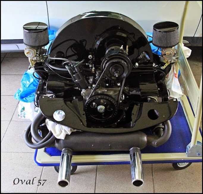

Nie chodziło Ci czasem o cewkę, a nie pompę?
Ja mam zamiar przykręcić ją do tej trójkątnej blachy za obudową.
9 kwietnia 2015, 12:40
marjas napisał(a):Nie chodziło Ci czasem o cewkę, a nie pompę?
Nie nie , chodzi mi o pompkę paliwa , chcę ją zamienić i schować za obudową a tutaj zostawić tylko zaślepkę.

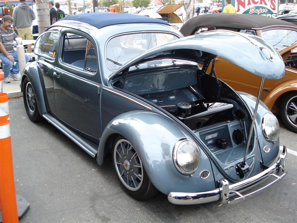

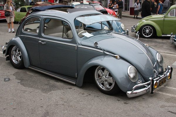

Co do koloru, to ta agawa jest fajna. Wiadomo stratosilver też fajny ale ciężko uzyskać pożądany efekt :wink:
A nie myślałeś o jakimś odcieniu beżu? Ten bambus co wrzucił Bullikomaniak jest fajny.

Umieść pompę pod bakiem. Elektryczne pompy paliwa wolą pchać niż ciągnąć (ja też zresztą).
9 kwietnia 2015, 14:29
A z cewką co zrobiłeś?
9 kwietnia 2015, 14:44
marjas napisał(a):A z cewką co zrobiłeś?
Jest zamontowana za obudową a przewody schowane w rurce maskującej która idzie wzdłuż obudowy.
Rafiki - kolor już wybrany , nie myślałem o jasnym bo już dawno dawno temu uszyłem sobie tapicerke w kolorze beżowym.
qubek - mówisz że aż tak źle z tymi aftermarketowymi , elektrycznymi pompkami ?
