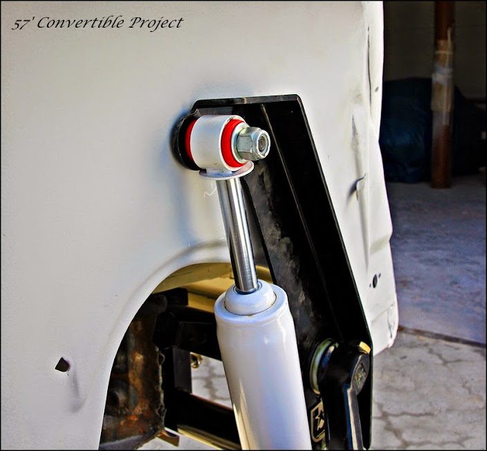

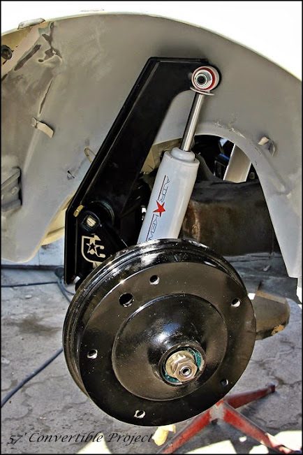

W piątek przymierzyłem przednie zawieszenie , weszło na styk , zostało około 1,5 mm luzu . Może się okazać że będę musiał zmienić amortyzatory , ponieważ te są dosyć grube i przy dobiciu mogą uderzać o zawiniętą blachę w dolnej części nadkola w tym miejscu .

rzeczywiście na milimetry , a z amorem dylemat masz niezły budę podginać troszkę to szkoda bo przy takiej robocie nie wypada :) a amory też kozackie :) i szkoda wymieniać :)

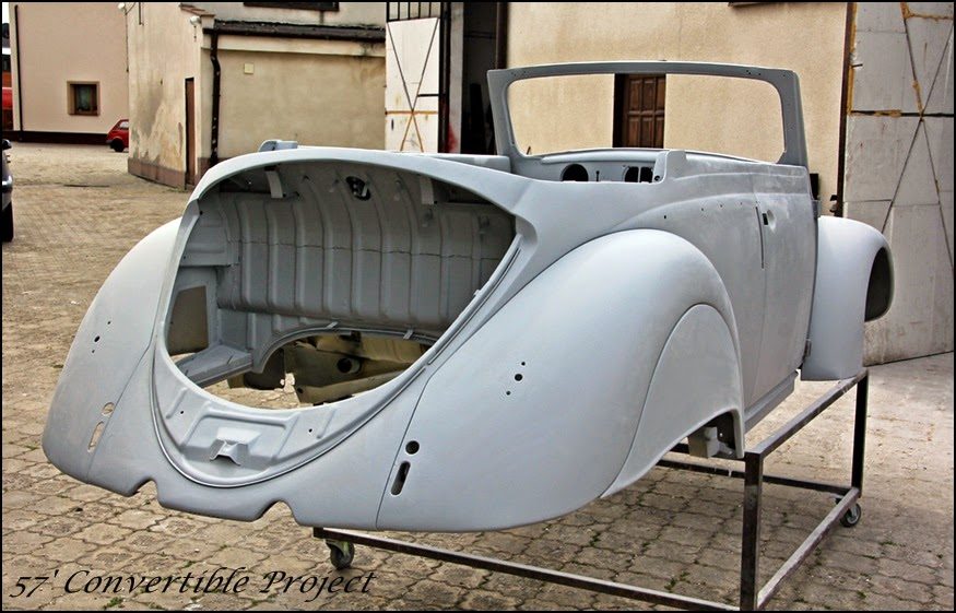

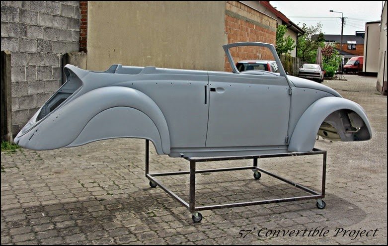

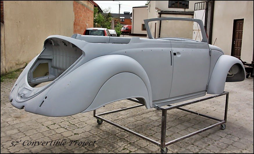

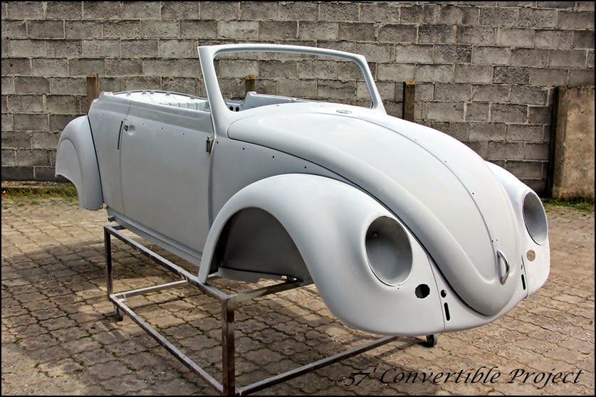

Jeszcze kilkanaście godzin i kabriolet idzie pod lakier. Na zdjęciach już ostateczny podkład, jeszcze nie przeszlifowany. Błotniki złapane na 2 śruby dla ogólnej przymiarki. Lakierowany będzie akrylem , później na to bezbarwny, zobaczymy jak wyjdzie. :-D

Zazdrość mnie ogarnęła 👍👌
6 maja 2015, 12:29
wygląda super :) czemu akryl chcesz kryć bezbarwnym?

Miłosz11 napisał(a):wygląda super :) czemu akryl chcesz kryć bezbarwnym?
bo teraz tak się maluje akrylami jest trwalszy nie ma utleniania lakieru czyli nie robi się matowy tak szybko i przy polerowaniu nie schodzi kolor. Po prostu technologie się zmieniają to już nie to samo co kiedyś
6 maja 2015, 15:43
Jeżeli na akryl położysz bezbarwny lakier jest jeszcze bardziej wyaraźniejszy i jest i duzo trwalszy jest lakier. Tak przynajmniej mowil mi lakiernik jak pytałem sie tez o swojego.

6 maja 2015, 23:34
Wydaje mi się że po bezbarwnym będzie jeszcze większy połysk. Furka do pozazdroszczenia. :)

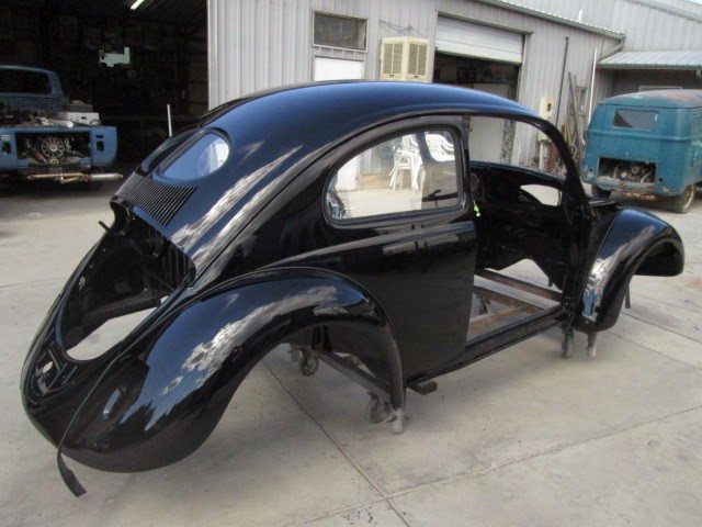

7 maja 2015, 00:01
Iro napisał(a):Wydaje mi się że po bezbarwnym będzie jeszcze większy połysk. Furka do pozazdroszczenia. :)

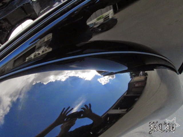

Dokładnie , może nie tyle chodzi w moim wypadku o połysk ( chociaż trochę też ) , co o głębię koloru. Po malowaniu bazą akrylową , lakier bezbarwny wyciąga głębie koloru i nadaje połysku. Jest to trochę bardziej pracochłonne , ale podobno efekt potrafi być dużo ciekawszy ( sprawdzimy) .
Najlepiej widać to na czarnym ( przykład poniżej ) :
Często jest tak , szczególnie przy ciemnych lakierach że kolor wydaje się powierzchowny , taki jakby zamglony. Oczywiście dla uzyskania takiego efektu trzeba to odpowiednio spolerować , ale to już zadanie dla lakiernika
