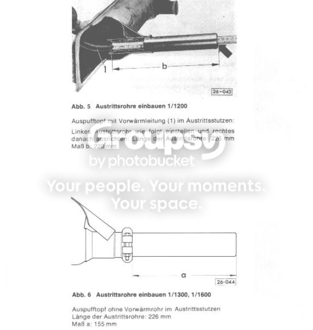

Gwizdki też trzeba odpowiednio zamontować żeby gwizdały ;)
31 marca 2015, 06:32
Marathon napisał(a):Jak to zamontować? Są jakieś wytyczne?
Tak - chodzi o odpowiednia glebokosc osadzenia gwizdka w tlumiku. Gdzies krazy taki rysunek ale ja nie pomoge.
Mozna tez dojsc do tego metoda prob i bledow ;)
31 marca 2015, 19:47
zdaje mi sie ze ustawienie wg instrukcji powoduje ze nie ma gwizdu, znaczy ze gwizd wg fabryki to zły objaw :-D
31 marca 2015, 21:18
Ja nie wiem chłopaki co was powstrzymuje od poluzowania cybantów i metodą prób i błędów ustawienia tak, żeby gwizdało :roll: Gorące wydechy można złapać przez szmatę 8)

A długo na nich jeździsz? Wypróbuj różne głębokości osadzenia w tłumiku.
