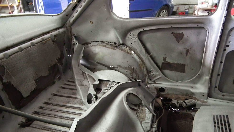

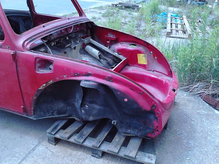

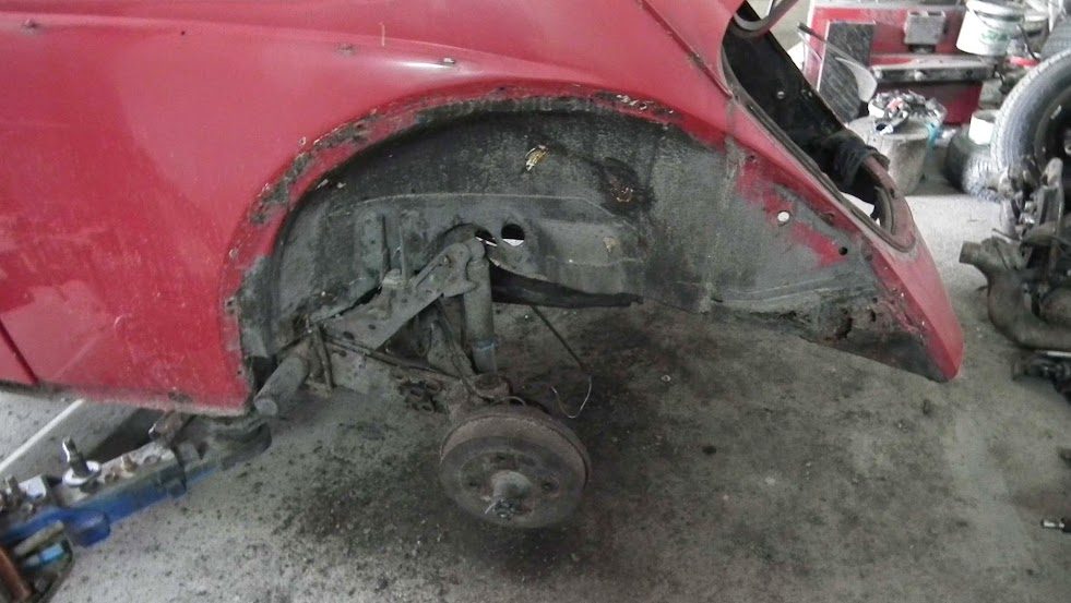

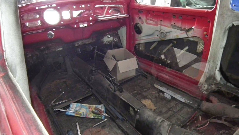

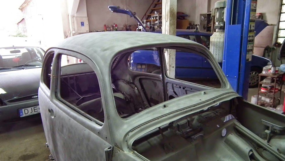

Dalsze rozkręcanie nasunęło nieraz myśl "dobrze, że od jakiegoś czasu nie jeździł". W następnym kroku buda z podłogą pójdzie do piaskowania.

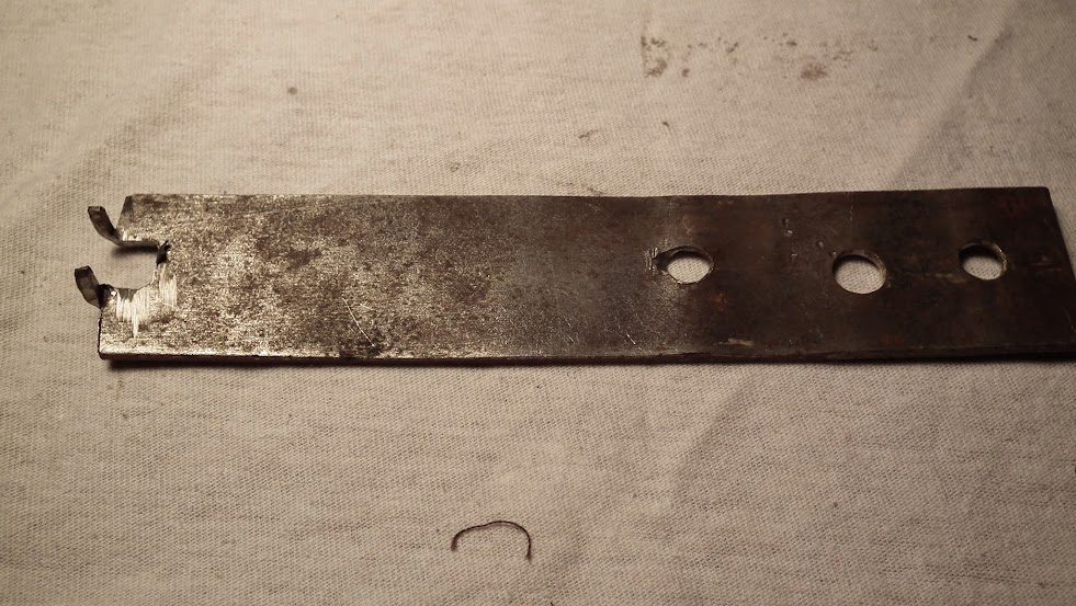

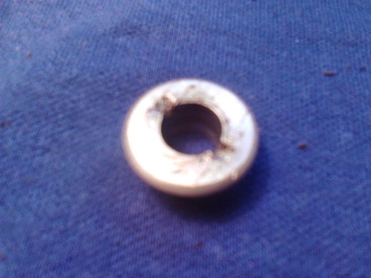

Do odkręcenia tych nakrętek:
warto było zrobić takie "narzędzie".

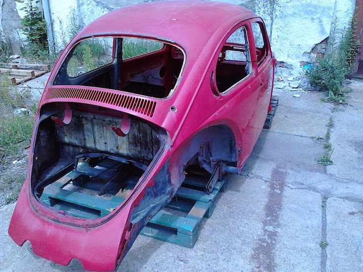

bulikomaniak napisał(a):Edit: Być może oryginalny kolor to Kansas beige L91D?
hmmm. Możliwe, że ten. NIby jakieś prześwity są podobne do tego koloru. Słyszałem też o tym, że kiedyś był żółty.
8 kwietnia 2015, 22:00

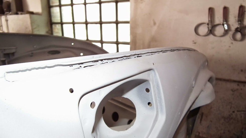

Buda w niezłym stanie ogólnie z tego co narazie widać. Samolot niestety śmieć, a jest drogi :?

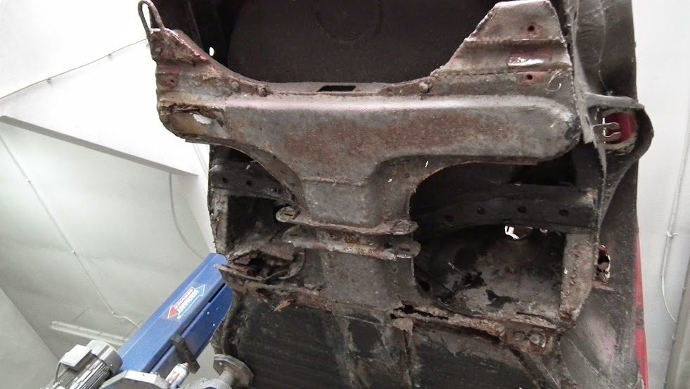

13 kwietnia 2015, 20:38

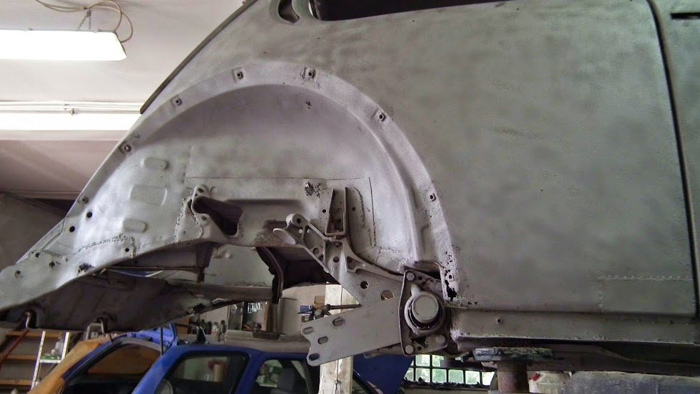

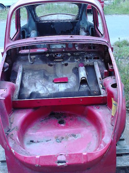

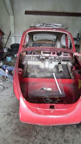

No niestety kilka nowych części będzie trzeba kupić. Tymczasem ostatnie zdjęcia przed piaskowaniem

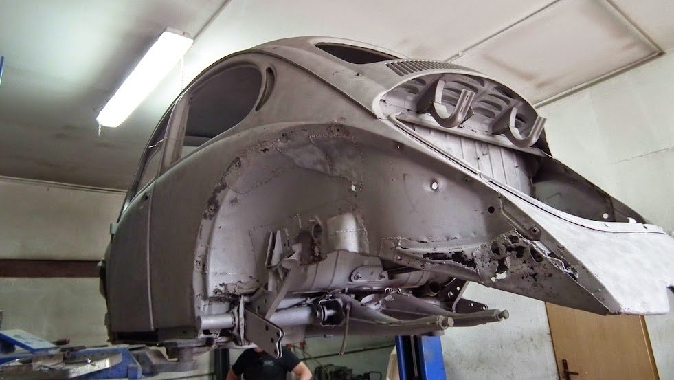

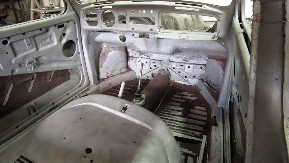

19 kwietnia 2015, 17:15

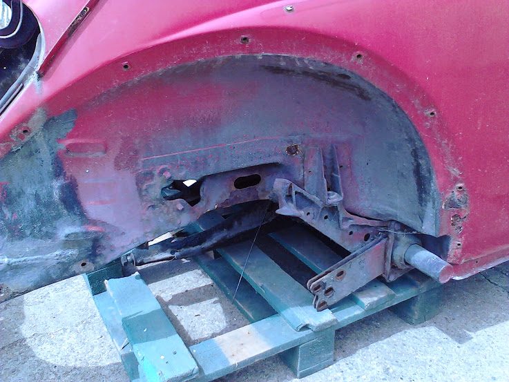

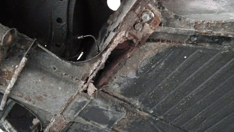

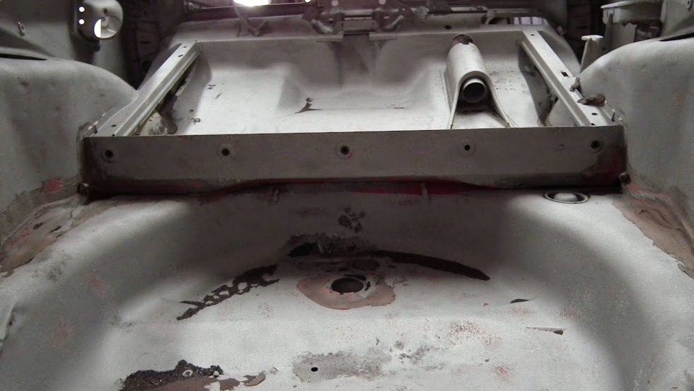

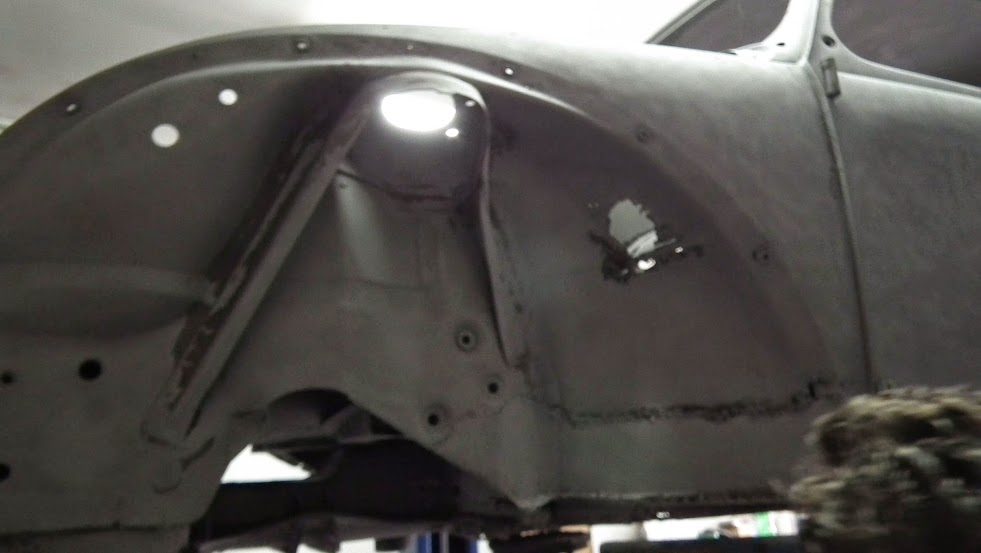

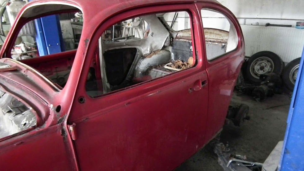

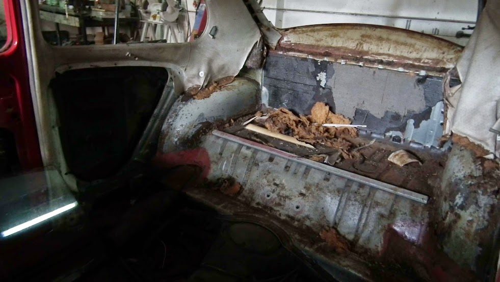

No i sie zaczęło... Piasek pokazał ile jest do roboty.

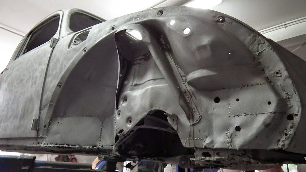

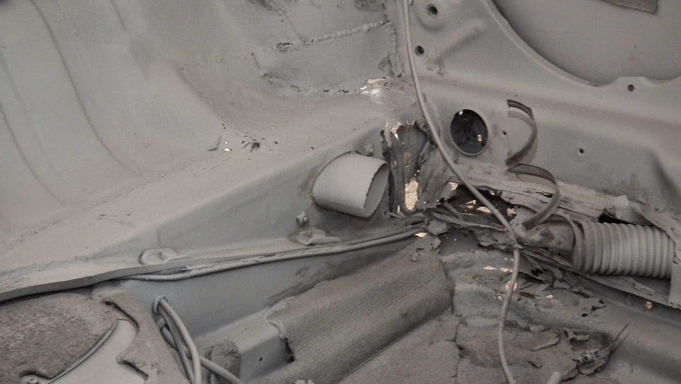

Teraz takie pytanie mam czy ta rynienka
jest tym http://garbusowy.pl/info.php?id=008223 tylko, że w odpowiedniej ilości sztuk?
Ma ktoś może do sprzedania ten przeżarty element?

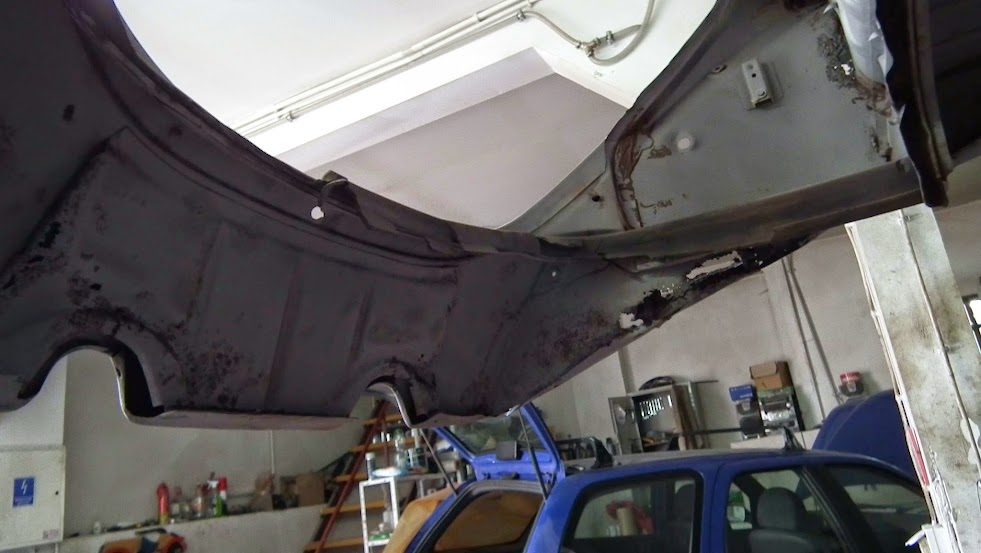

19 kwietnia 2015, 17:33
Powiedział bym, ze nie jest źle. Błędem natomiast było ze nie zwaliłeś najpierw budy z podłogi.
19 kwietnia 2015, 18:05
Tragedii nie ma także możesz spać spspokojnie.
Nadal nie jestem fanem piaskowania nadwozia bo pomaga ono tyle co szkodzi. Im mniej ingerencji w blachę tym lepiej.
Dzialaj Powodzenia.
19 kwietnia 2015, 18:30
Wygląda naprawde nieźle powodzenia :-)
19 kwietnia 2015, 20:56
Jaka to roznica skoro kanaly sa do wymiany.
Piaskowanie elementu kwalikujacego sie do wymiany to strata czasu.
19 kwietnia 2015, 22:27
rafaal111 napisał(a):Jaka to roznica skoro kanaly sa do wymiany.
Bo np samolotu i napoleona od góry nie wypiaskuje ;)
20 kwietnia 2015, 17:43
Nie jest źle a zgniły element składa się z kilku innych. Raczej wszystko do dostania w sklepach "garbusowych".
Ja też remontuje 1302 i w mojej relacji możesz sobie podpatrzeć zżartego trochę bardziej.
20 kwietnia 2015, 21:05
Też mnie zastanawia dlaczego nie piaskowałes osobno budy i podłogi.
20 kwietnia 2015, 21:19
Bo jest zespawany, czyli i tak trzeba by go najpierw odciąć. :-D
