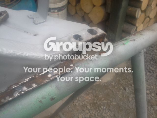

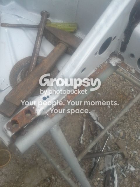

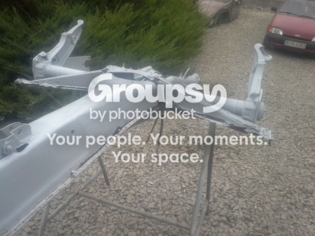

Patryk_e30 napisał(a):Tam jest dziura w rurowisku z lewej. Ja rozbierałem do piaskowania wszystko, wahacze out, śrubki, co było możliwe
Gdyby to wyspawał, to od gleby i tak zaraz ten element w dupe dostanie :)
27 czerwca 2015, 19:20
dziurki zaspawane ;)
wrocilem do koloru zielonego !
mail: (kontakt usunięty)
28 czerwca 2015, 10:30
Rurowisko nie gnije tyle od zewnatrz co od wewnatrz chodzi o ten element mocowania amortyzatora. Ten dol o ile jest jeszcz co ratowac to warto jesli nie odciac I tyle.
28 czerwca 2015, 12:21
mocowania amorkow bez zadnych oznak korozji ;)

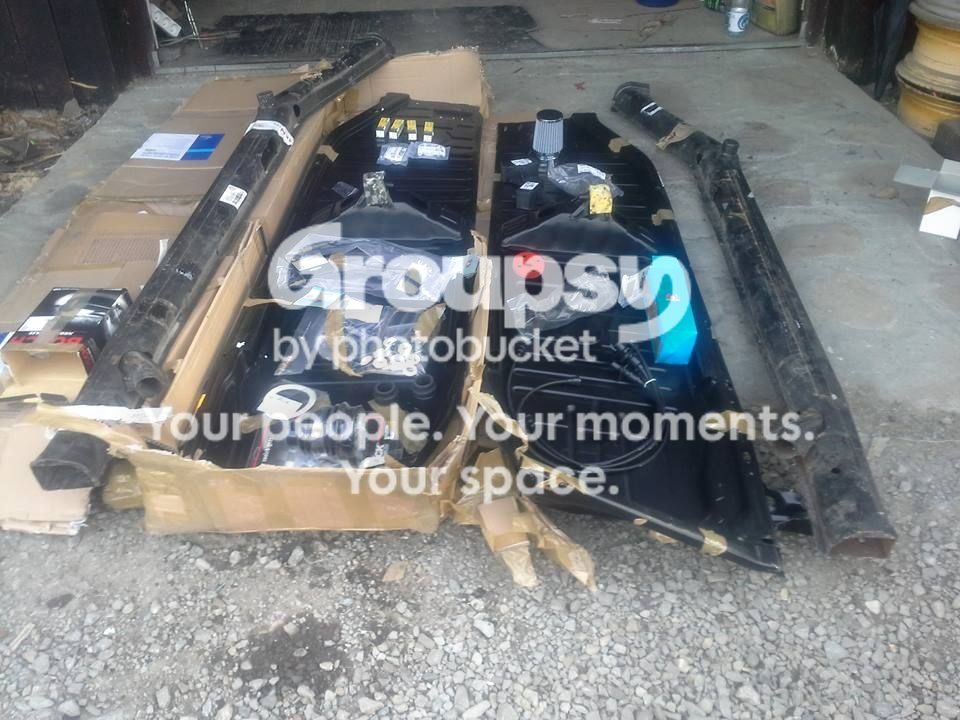

7 października 2016, 19:15

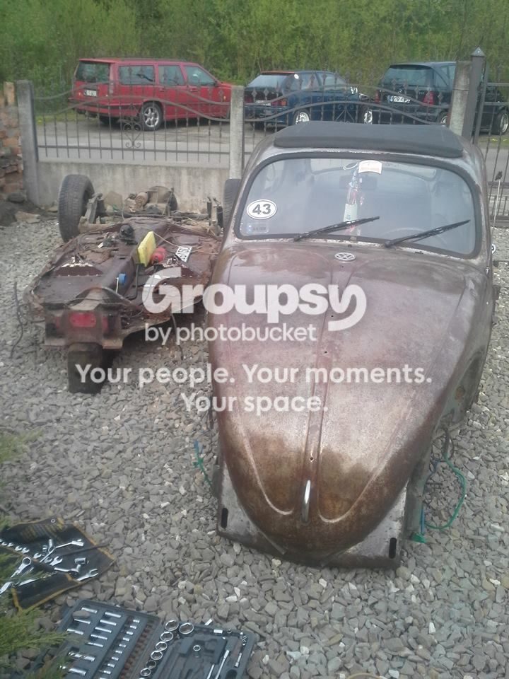

Chwile to trwalo ale wkonncu ruszylo :) wiadomo sa sprawy wazne i wazniejsze...
buda zdemontowana... myslalem ze bedzie lepiej ale tragedii nie ma :)
czesci kupione na cala podloge :)
Kadron do silnika 1,3 ab

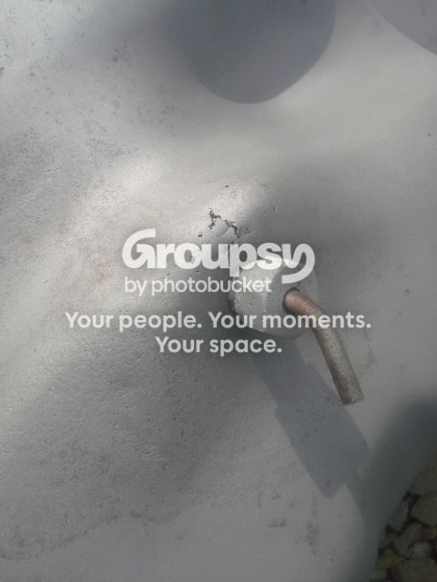

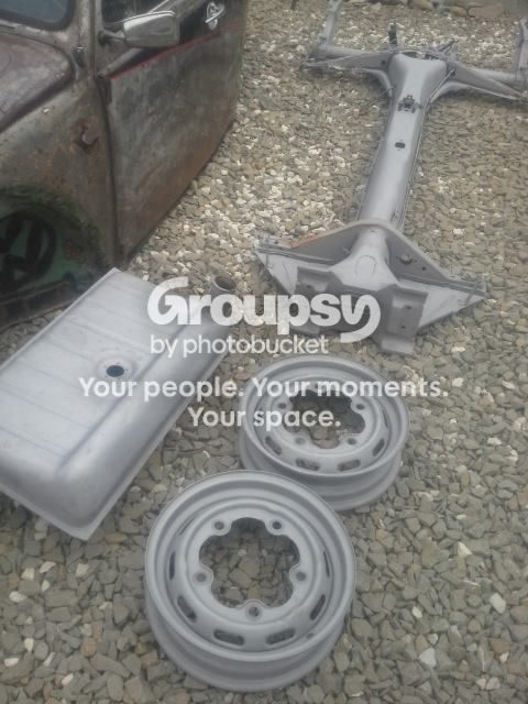

tunel juz po piasku... wypiaskowalem tez dwie felgi i bak. Bak niestety do spawania bedzie
powoli cos dlubie jak tylko mam czas i pogoda pozwala
Jutro moze uda sie przygotowac podloge do wstawienia platow.
Mozolnie to idzie ale mam andzieje ze nabiore tempa :)

Bak w typowym miejscu. Wykręć króciec z baku i wywal siatkę. Ona zatrzymuje cały syf ale tez wodę z paliwa ,dlatego tam koroduje. Lepiej żeby to poszło do filtra paliwa niż zatrzymywało się na miedzianej siatce na dnie baku

bak pojdzie do spawania w nablizszym czasie :) udalo sie przeczyscic dwie felgi na tyl i wspawac dzis platy... tak wiem... burdel straszny :-D

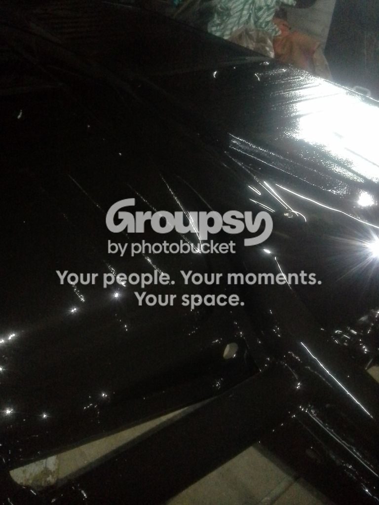

platy zabezpieczone epkosydem. Jutro moze uda sie jeszcze cos powalczyc :)

olo xxx napisał(a):Bak w typowym miejscu. Wykręć króciec z baku i wywal siatkę. Ona zatrzymuje cały syf ale tez wodę z paliwa ,dlatego tam koroduje. Lepiej żeby to poszło do filtra paliwa niż zatrzymywało się na miedzianej siatce na dnie baku
Olo, myślisz, że uniwersalny filtr wystarczy? Pytam bo u mnie też bak w tym miejscu jest przegnity, ale trochę się obawiam wyrzucać tej siateczki. Zastanawiam się właśnie czy to na pewno ona jest odpowiedzialna za perforacje, czy może po prostu jest to najniższy punkt w zbiorniku z którego woda nie ma ujścia.

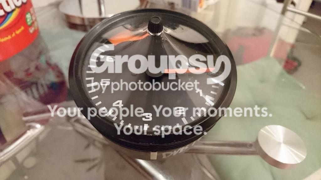

Znalazlem wymarzony obrotomierz po dobrych pieniadzach :)

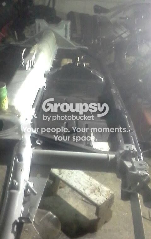

6 listopada 2016, 23:44

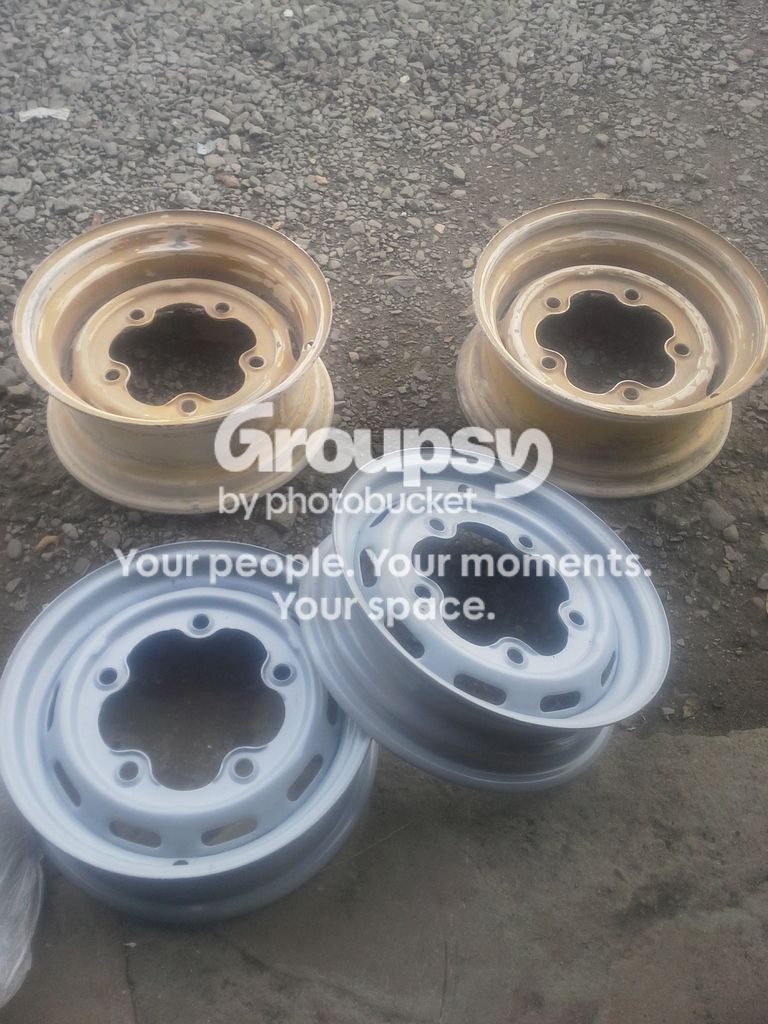

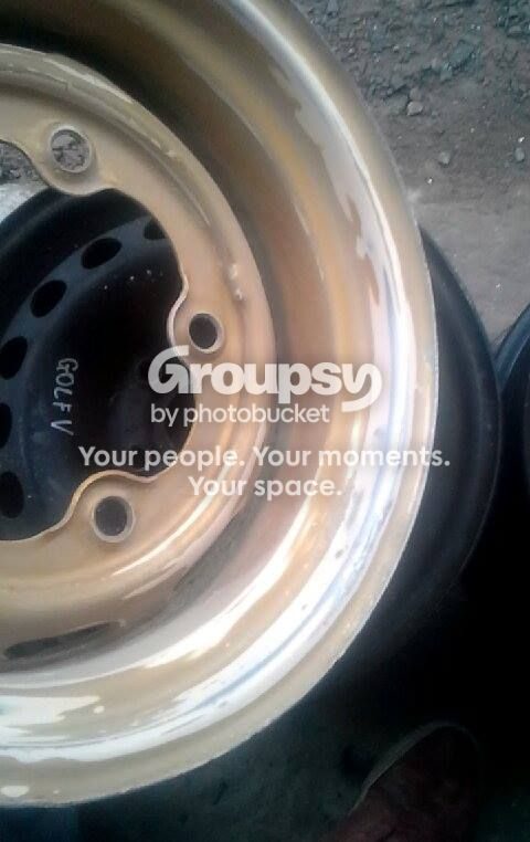

Galeria tył złozona
felgi wymalowane z jednej strony teraz sie susza ;) zdjecie przed malowaniem
oraz podloga z jednej strony juz gotowa :)
malymi kroczkami do przodu :)
