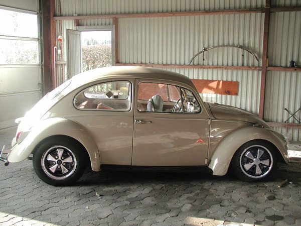

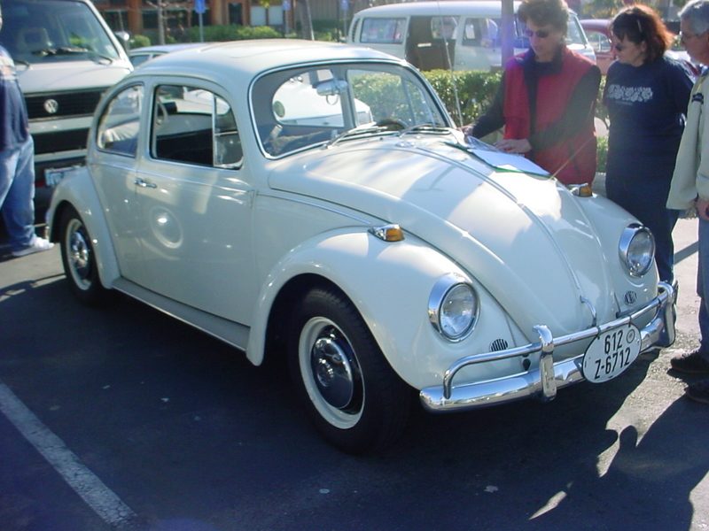

Co do kolorów z 1968 roku, to najjaśniejszy z nich był lotus white, ale nie przypomina on kości słoniowej:
Była tez savanna beige, ale dla mnie to kawa z mlekiem bardziej a nie kość słoniowa:
