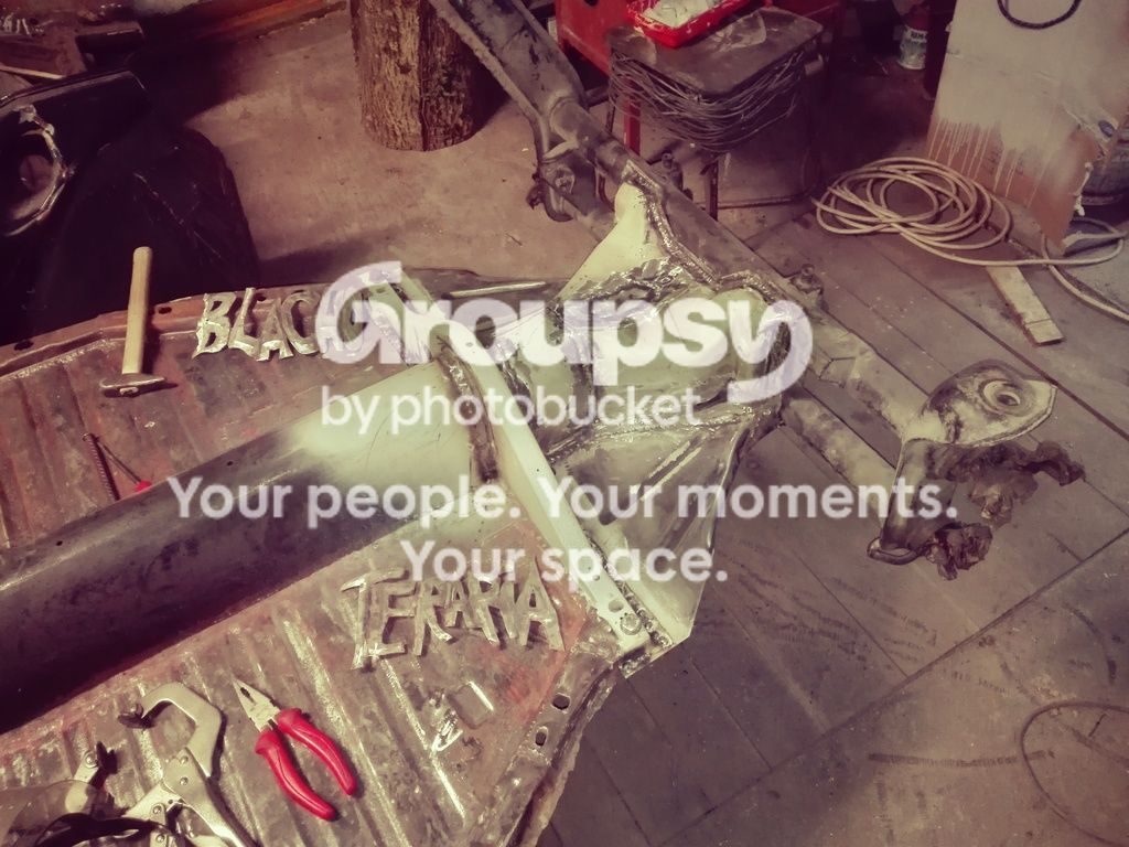

No ale podkład nie ma połysku a u mnie jest, to nie jest podkład.
mam takie pytanko, jak zamierzasz puścić przewód paliwowy, bo na zdjęciu nie widać tego otworu co wystaje rurka, ale może się mylę

Otworem którego jeszcze niema
i tu pytanie o jego położenie bo w moim samolocie (po przejściach) był na szczycie a w nowszych widziałem z boku po prawej.
Jak powinno być zgodnie z rocznikiem?
Dzięki na Ciebie zawsze można liczyć
A masz możliwość zmierzenia w jakiej odległości od napoleona i jaka średnica?
