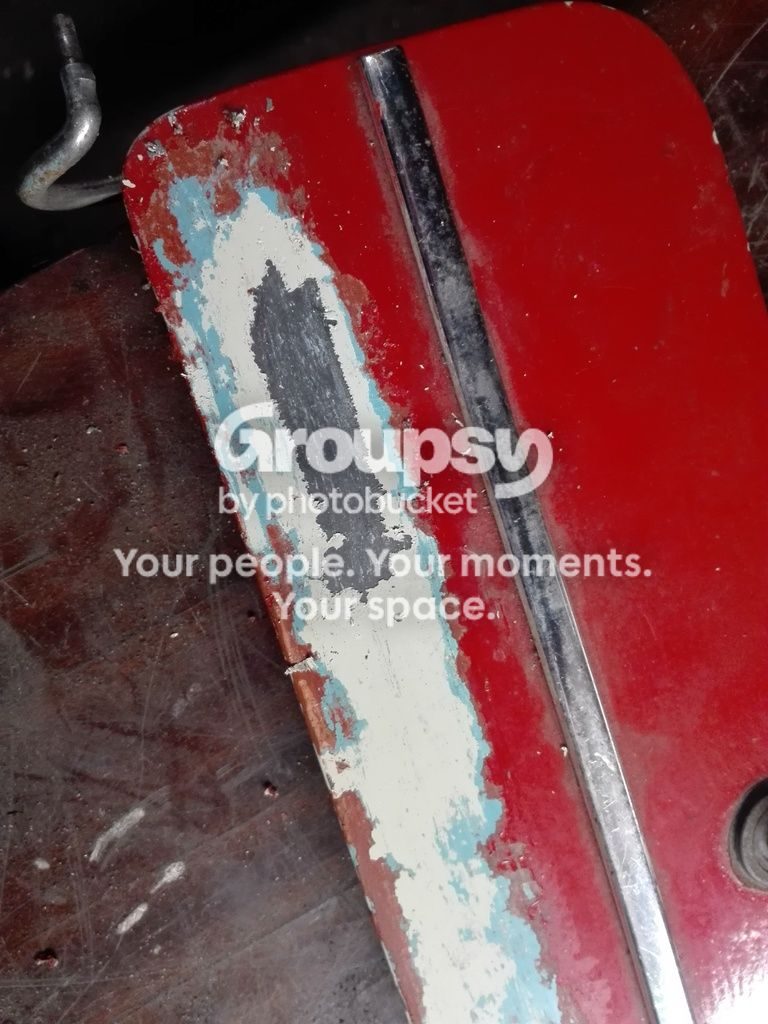

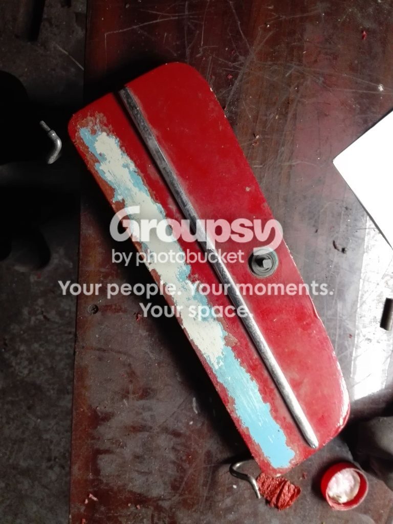

Niby tak, tylko co z tego skoro ta buda nie jest oryginalna w tym garbusie
Oryginalny kolor tego garbusa a nie tej budy to Lotus White

Jesteś pewien ze to białe to lakier? Ja jak szlifowałem swojego to pod oryginalnym zielonym tez było coś w rodzaju podkładu w podobnym kolorze (może bardziej kremowe) i było to wszędzie na całym aucie, a zielony na pewno był oryginalnym kolorem.
Nie no panowie lakier od podkladu to odróżniam
Bulikomaniak jutro specjalnie dla Ciebie zdejme tą warstwe i aż do blachy
Taki kolor był wszędzie w bagażniku i w każdym zakamarku
W komorze silnika na scianie grodziowej na gorze w wnece znajdziesz orginalny kolor auta. Wystarczy wlozyc lusterko tak ciezko dojsc przy malowaniu I orginalny kolor zachowuje sie.
To już zaczyna być zabawne ale jeszcze raz powtórzę
Nie znajdę oryginalnego koloru ani w komorze silnika ani pod deską ani pod tapicerką ani nigdzie w tej karoserii bo ona NIE JEST ORYGINALNA
Z oryginalnej karoserii zostały mi jedynie obie klapy, klapka schowka i zaślepka radia.
Oryginalna karoseria wszędzie w każdym zakamarku była taka jak ten kolor co pokazałem na schowku.
Nie pytam czy to to jest jej oryginalny kolor bo wiem że jest, pytanie jedynie jak on się nazywa, moim zdaniem jest to L282 Lotus White
