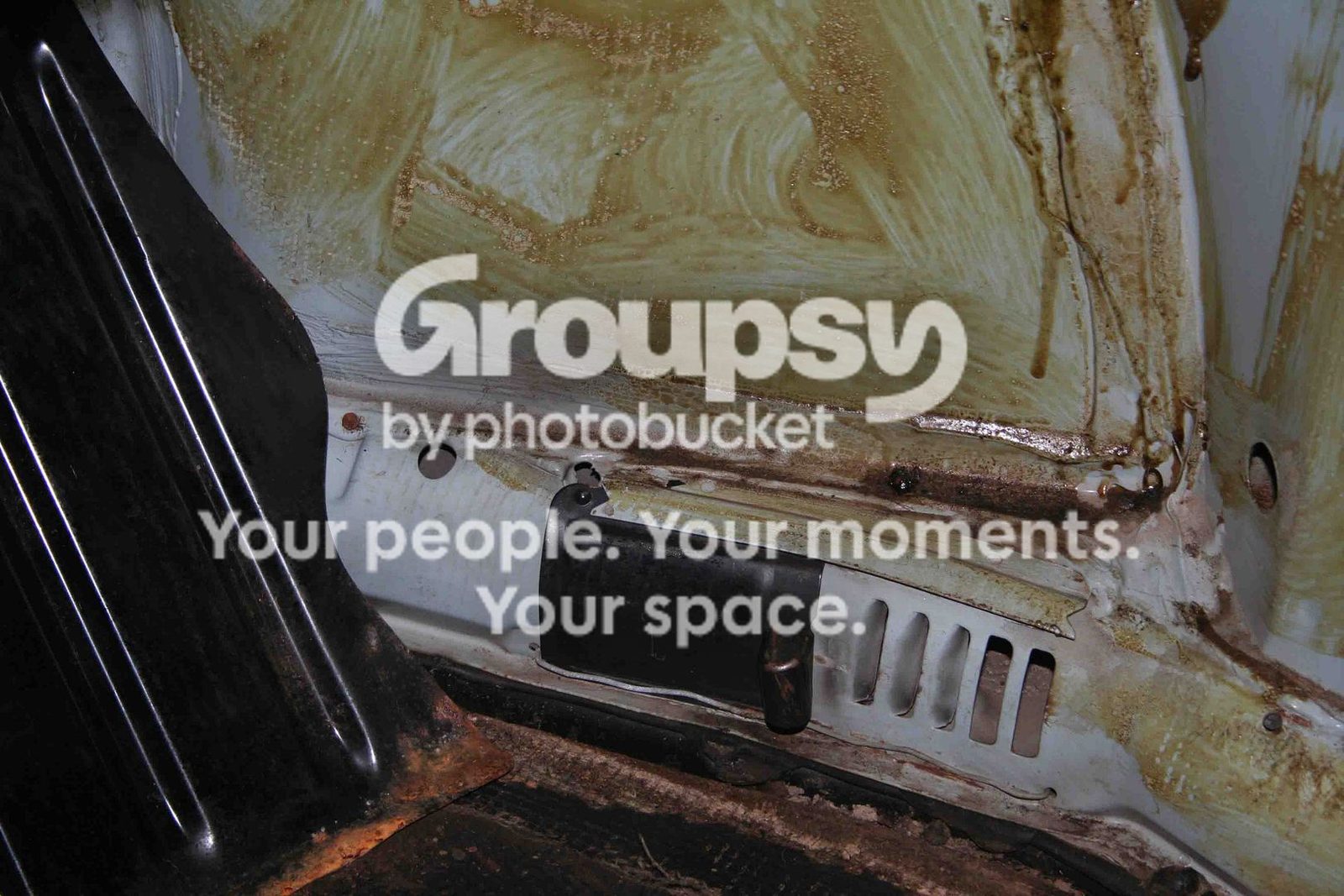

Czy ja dobrze widzę na tym zdjęciu że jest takie przetloczenie w miejscu gdzie nowsze mają nadmuch na nogi? Po co?
Czy takie kanały pasują też do budy Meksyka?
A może można kupić same te "skrzela" i wspawac w moje kanały, a te aktualnee zaspawac?

Co do kanałów, to używają tych samych kopyt do tłoczenia (taniej) dlatego jest to przetłoczenie pod dziurę do innych kanałów, co nie zmienia faktu, że 68 ma te skrzela z przodu i na to jest taka "zasuwka".
Jeśli uda Ci się znaleźć te skrzela, a Twoje kanały nadają się do ponownego użytku, to wystarczy tylko zniwelować wcześniejszy otwór i wspawać mocowanie dywanika.
