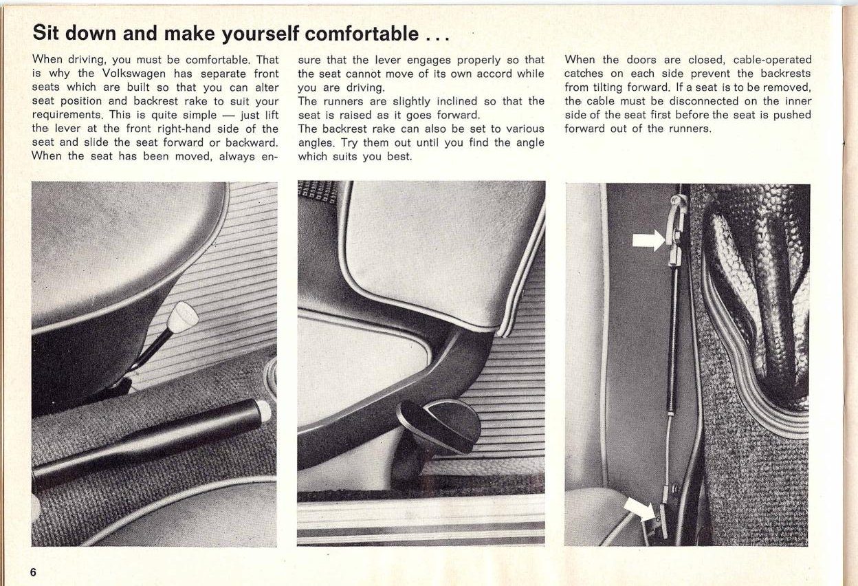

Mam zagwozdkę do czego to służy ? koniec linki idzie do fotela jednak niestety przy fotelu wszystko jest połamane, przy otwieraniu i zamykaniu drzwi mechanizm działa i porusza linką . Pewnie to jakaś regulacja fotela ale co dokładnie reguluje ??
Pierwszy raz widze taki patent
Garbus ,,Smurf".
A to nie zwalnia przypadkiem blokady oparcia fotela?
Czyli sprawdzają sie jednak moje przeczucia
To rozwiazanie było tylko w roczniku 67
To by tłumaczyło czemu w fotelach brak "wajchy do zginania" fotela.
Dzięki.
Dzięki.
Kurde fajny patent, ale u mnie takiego nie ma.
