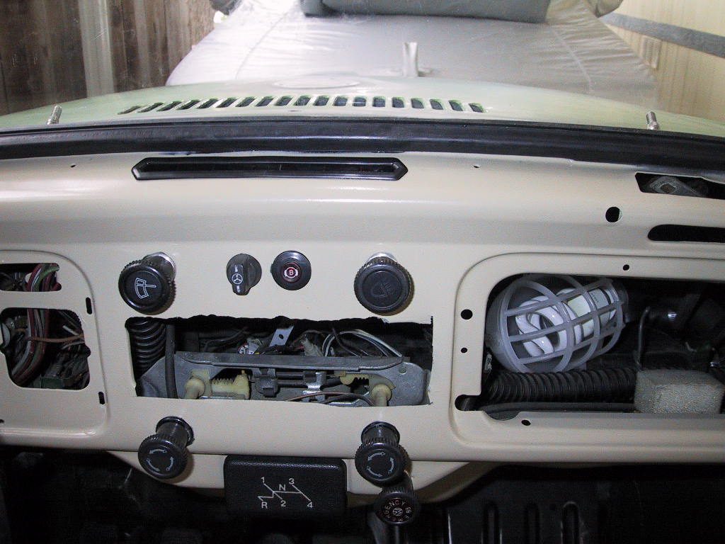

na środku tez mogła być zaślepka. Mogła być tez nakładka na deskę i ona wtedy zasłania niepotrzebne otwory.

Tak o te przełączniki mi chodziło. Dzięki. Właśnie te szczątki jakie zostały to są od włącznika dmuchawy. Z tyłu jest tez niezły bajzel z kabelkami i nawiewami ale wszystko będę musiał powoli ogarnąć. Dzisiaj tylko zrobiłem stacyjkę i mogę odpalać z kluczyka na spokojnie. Cały czas nie mogę poradzić sobie z klaksonem. Jeśli chodzi o jeżdżenie to zaliczyłem kilka krótkich przejażdżek i wszystko jest w miarę o.k.Fajnie było by się jakoś spotkać to byś zobaczył czy jako tako chodzi silnik itd bo ja nie mam porównania. Cały czas nie mam blachy tej przy kole pasowym bo ta którą załatwiłem nie pasuje:(
