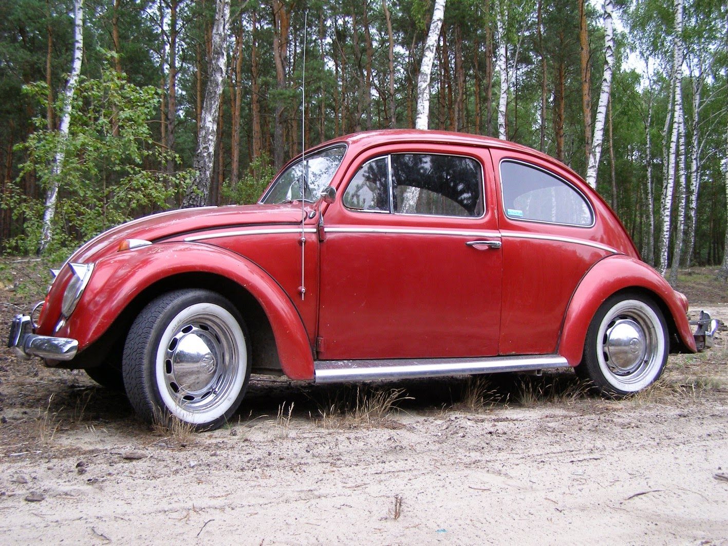

Trochę historii: Auto to poczciwy Dzadek z 1960 roku z silnikiem 1200 komin.
Posiadam go od 2004 i do tego czasu sprawował się tak dobrze, że postanowiłem wysłać go w nagrodę do spa. :lol:

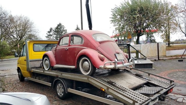

Pacjent już zabrany

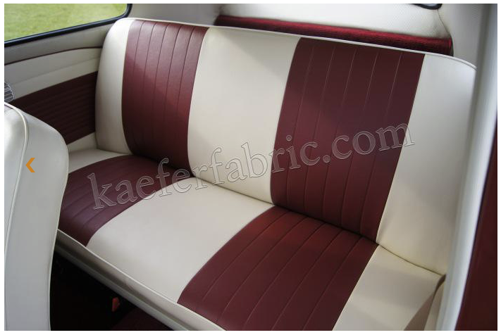

- pomysł na wnętrze (foto dzięki uprzejmości Bartka z Kaeferfabric)

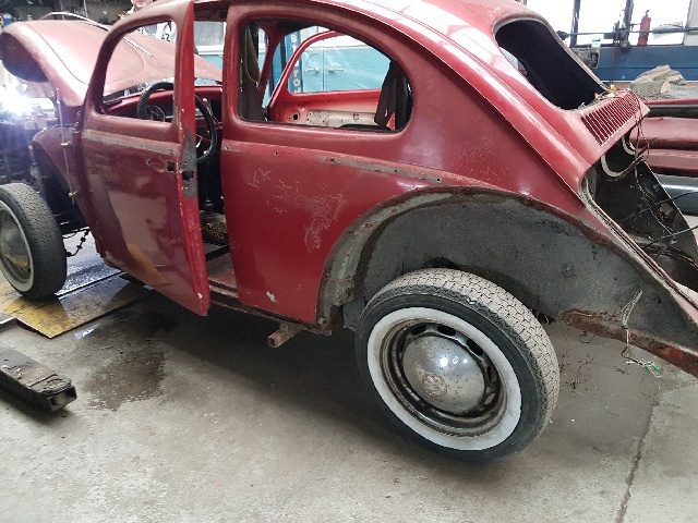

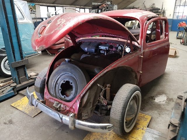

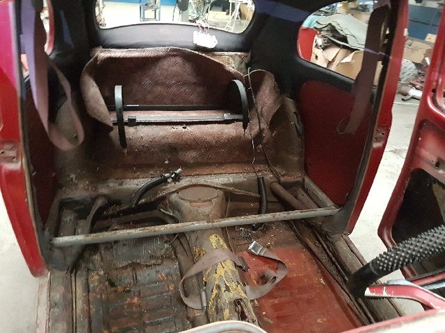

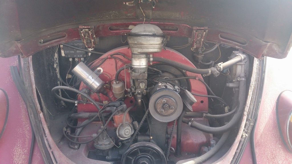

pierwsze oględziny już za nami... no i nie jest tak różowo jak to wyglądało z zewnątrz :(
Blacharsko jest słabo - przednie ćwiartki do wymiany + kosz (wcześniejszy lekki dzwon), dojdą wszystkie błotniki nowe. Płaty podłogowe do wymiany + progi.

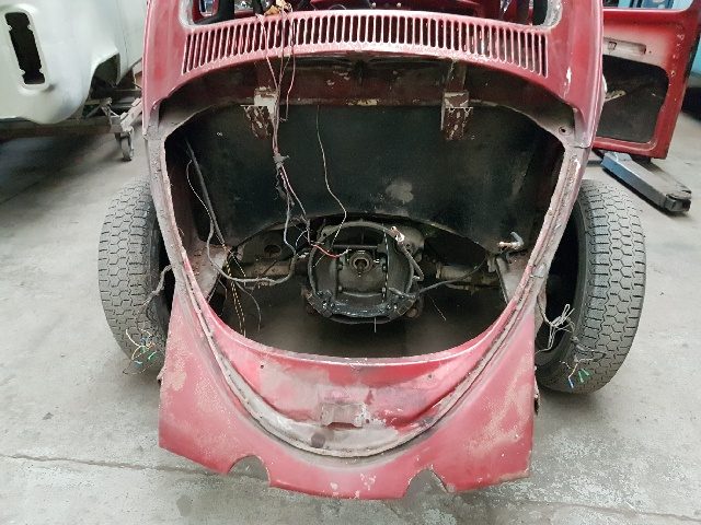

Z tyłu jest jeszcze gorzej: tylne zawieszenie lata na boki jak wariat (zgnilizna),
komora silnika do odbudowy + pas tylny + pare innych reperaturek + płaty boczne.
Ale nie załamujemy rąk, ciśniemy z robotą.
Kilka zdjęć dla zobrazowania prac:
koło zamachowe zjechane, do wymiany

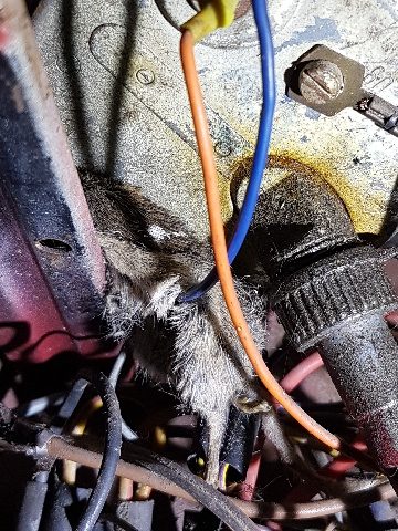

jest też pasażer na gapę (a raczej był :oops: ) i parę dziwnych usprawnień poprzednich właścicieli

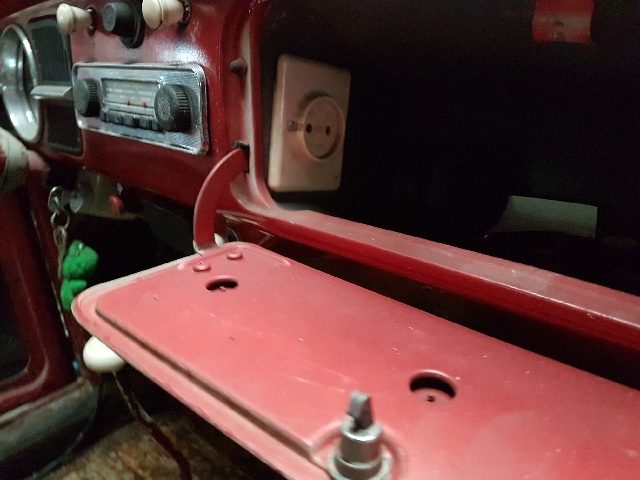

He he to jeszcze wymysł poprzedniego właściciela - przetwornica na 220V ale co było podłączane? Nie mam pojęcia.
Z kolejnych innowacji była tez instalacja LPG :lol:
z której też rezygnuję.

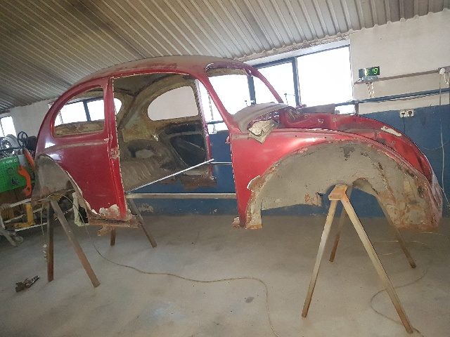

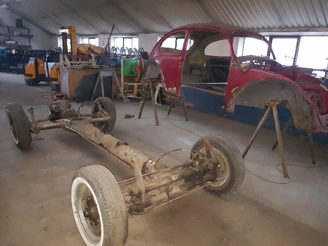

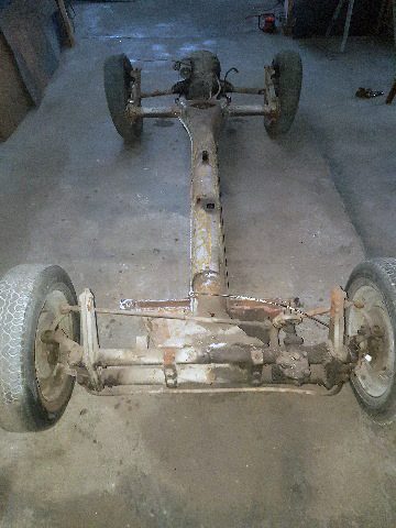

prace posuwają się do przodu, destrukcja postępuje
podwozie oczyszczone a auto przygotowane do piaskowania. Jestem ciekawy jaki durszlak wróci. :shock: Ale nie ma takiej rzeczy której by się nie udźwigło.
(trzeba mieć tylko odpowiednio długą dźwignię heheh a z tym różnie).
