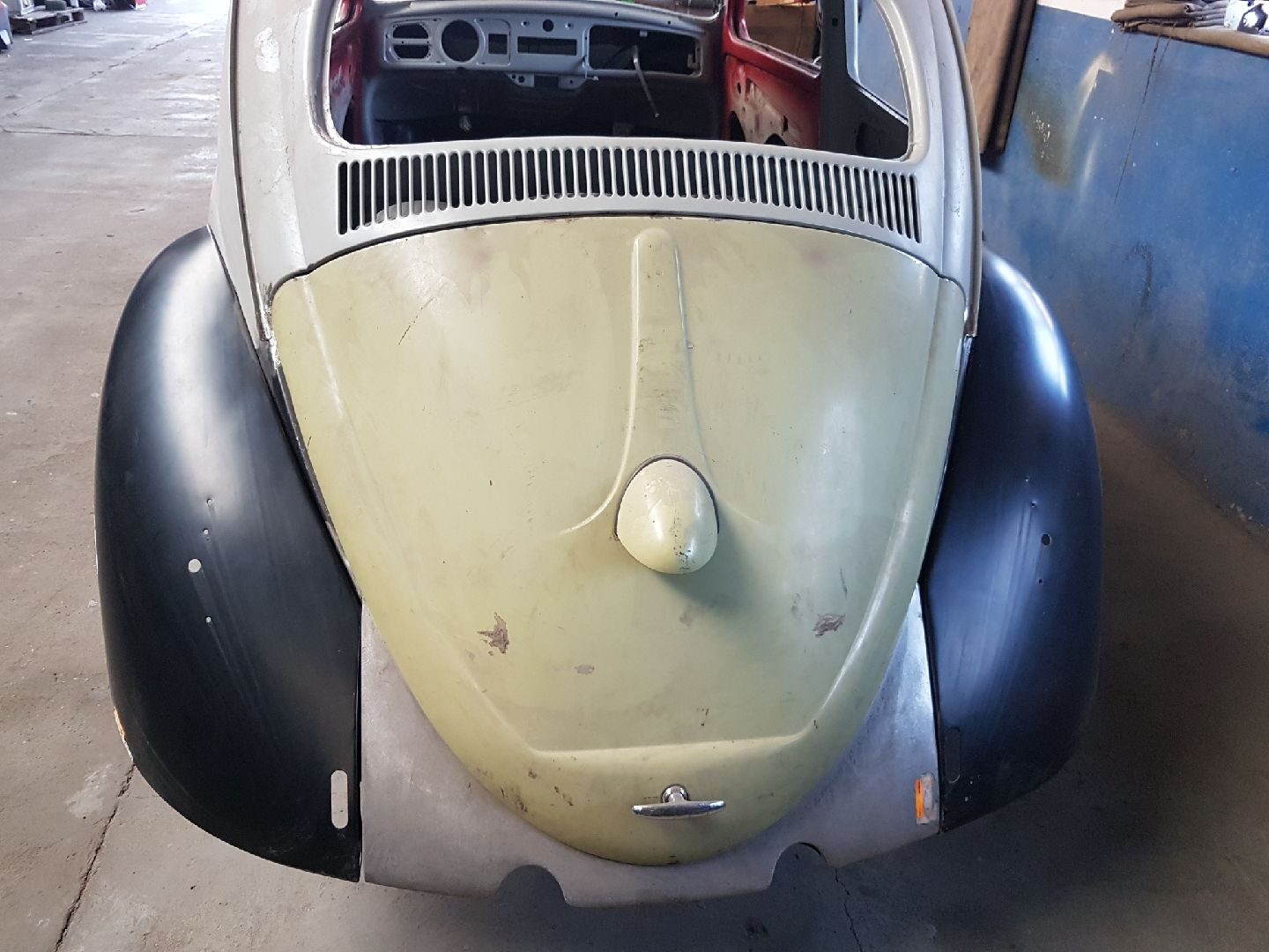

Czas na tyłek - powoli wyłania się linia :roll:
tylny pas "H" i dopasowanie klapy

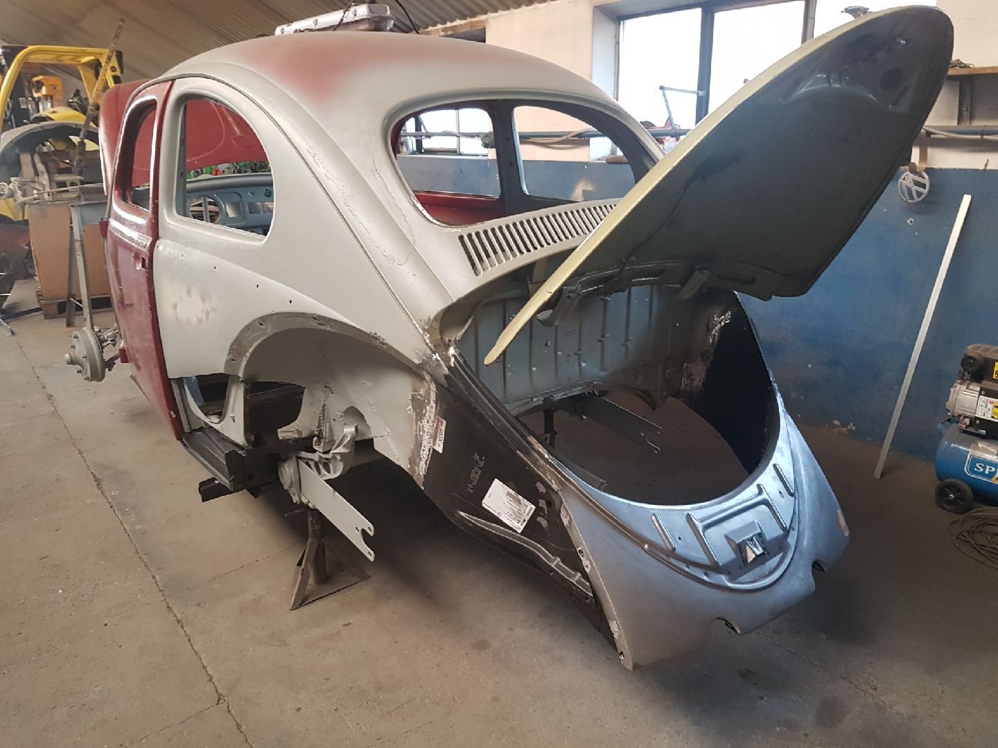

10 czerwca 2019, 10:44
Hej
gorąco się robi to i prace idą wolno :-D

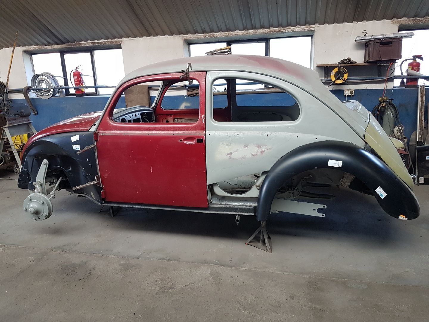

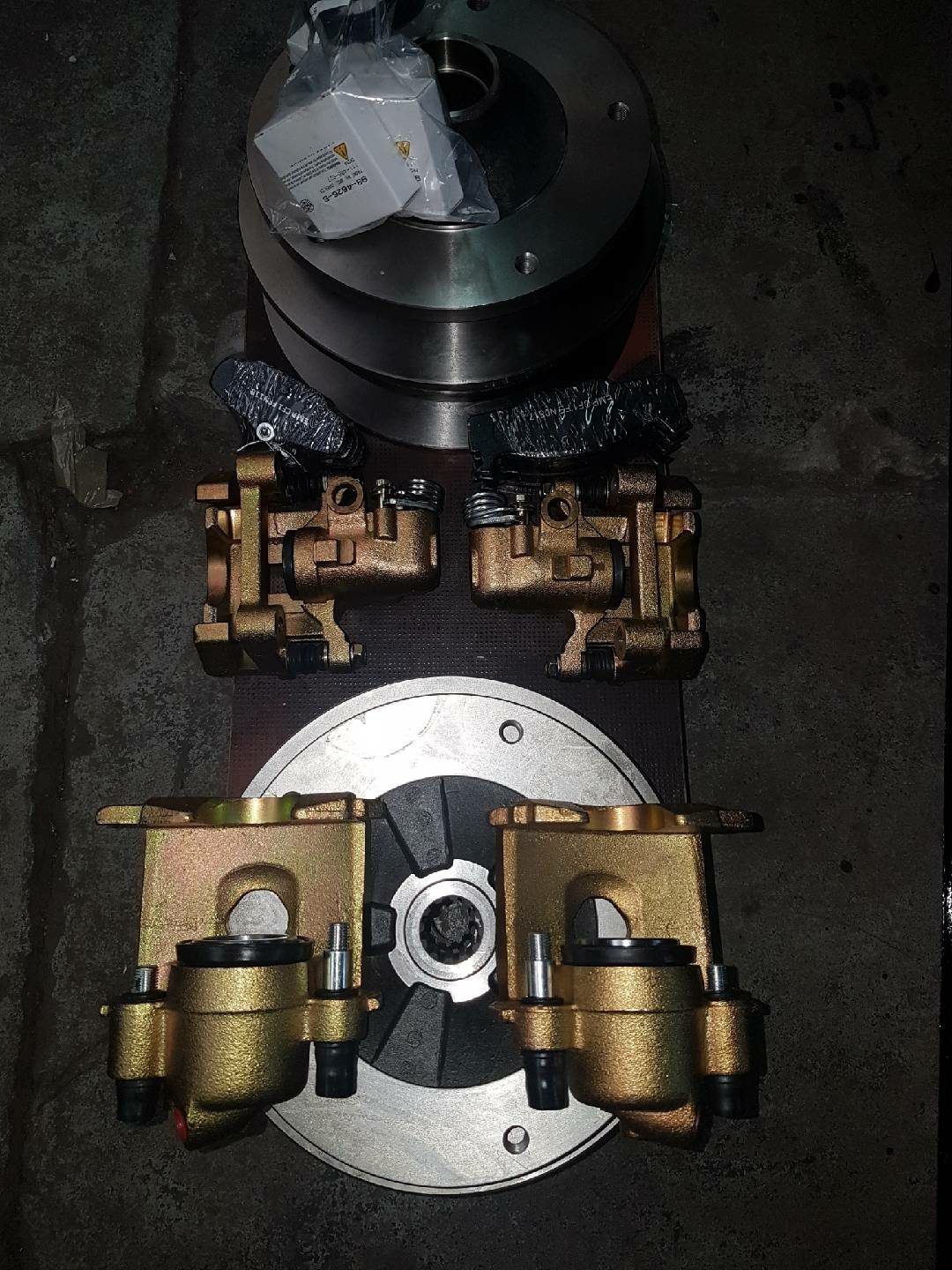

cały czas etap blacharski, zamówione zostały też hamulce tarczowe przód i tył więc te są tymczasowe. Zobaczymy jak to będzie działać...
Trochę aktualnych zdjęć:

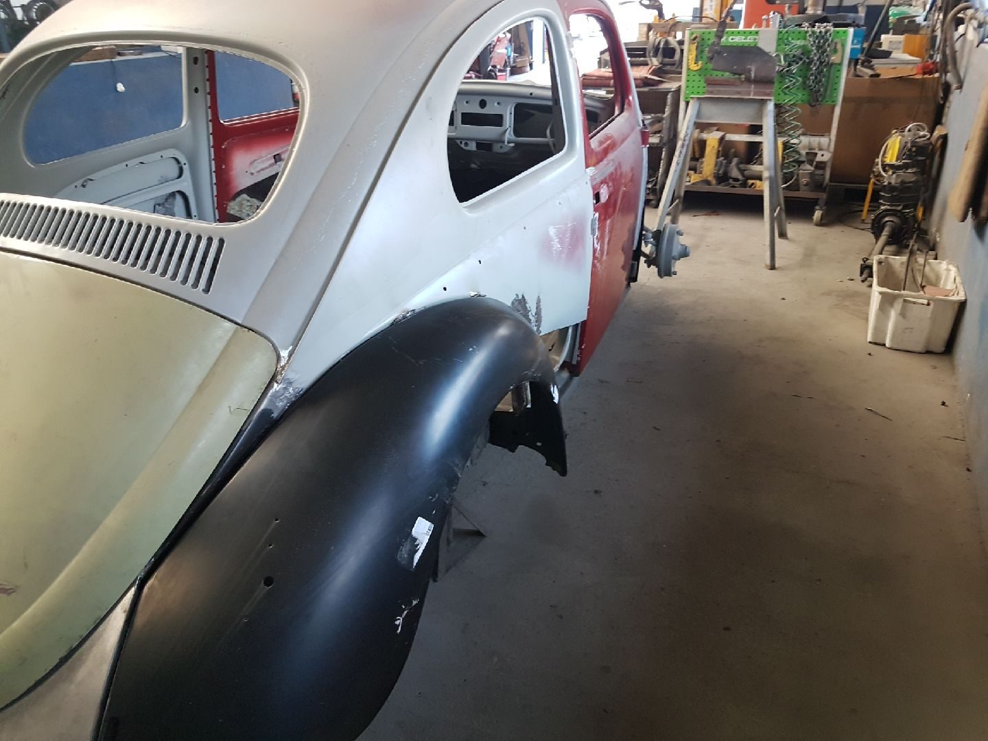

Dlaczego przedni lewy panel dałeś z mocowaniem zderzaka od zewnątrz? Wystarczy przespawać stare mocowanie i to pasuje? Chodzi o cenę, czy może o jakość?
10 czerwca 2019, 21:48
A wiesz że nie zwróciłem na to uwagi. A to nie jest czasem wzmocnienie mocowania (przelotowo) i da się zamocowac od wewnątrz? Nie wiem...
Zobacze jak wygląda pas przedni czy jest z otworami czy w błotnikach są.
Chociaż w tej wersji powinno być chyba w pasie. Najwyżej będziemy coś rzeźbić :shock:

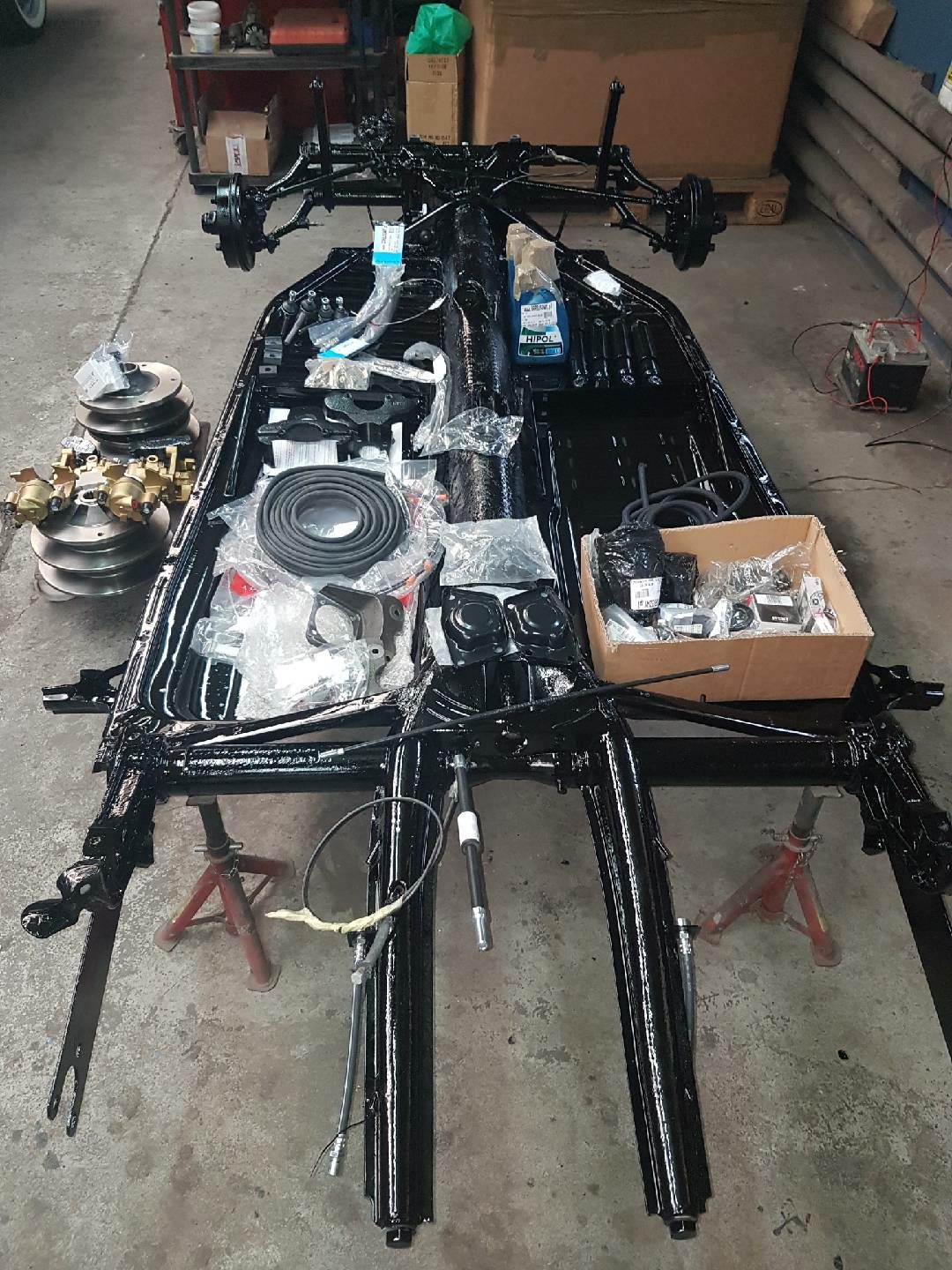

16 grudnia 2019, 10:59
Witam po długiej przerwie
Prace trwają, powoli ale posuwają się do przodu.

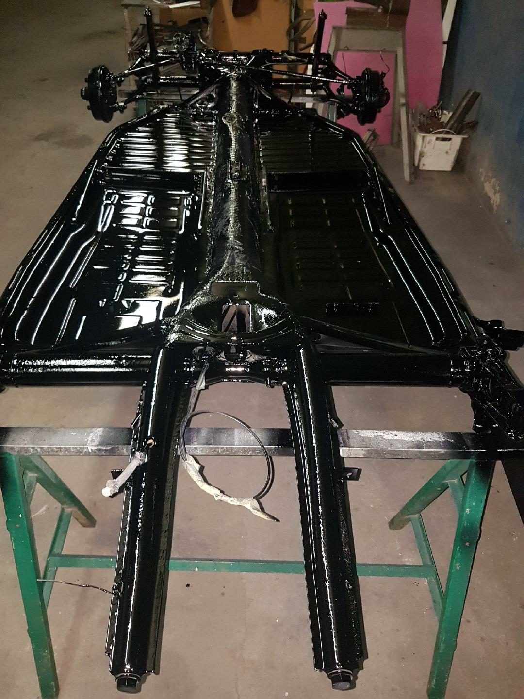

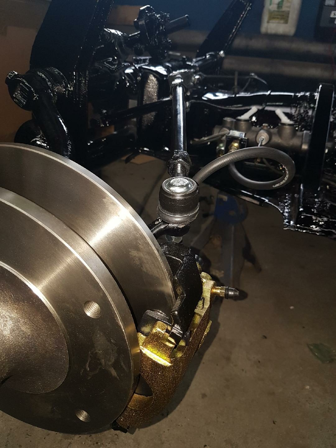

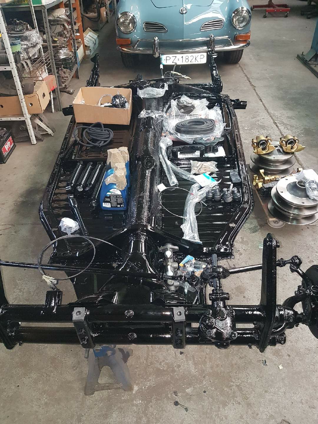

Kończymy uzbrajania podwozia. Podłoga została zabezpieczona i pomalowana
Czekają nowe amorki, założone zostały wszystkie końcówki drążków, sworznie i łożyska. Pociągnięte nowe pancerzyki, linki itp.
Teraz na montaż czeka komplet tarcz (taki prezent pod choinkę dla Garba :-D )
Buda powoli przygotowywana jest do malowania, może w nowym roku położymy lakier... kto wie
Pozdrawiam, Łukasz

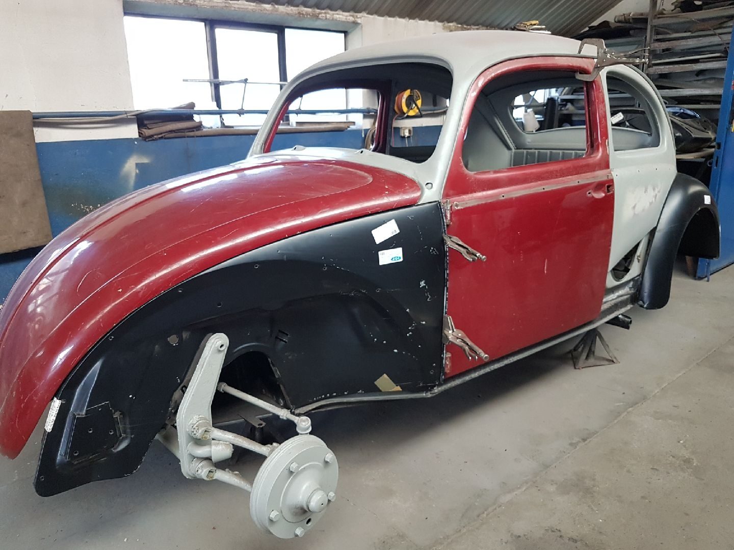

Przednie boczki nadkoli powinienes miec inne
1960r
17 grudnia 2019, 15:38
mawo napisał(a):Przednie boczki nadkoli powinienes miec inne
wiem wiem :oops: ale zderzak ostatecznie zamocowany będzie jak trzeba:

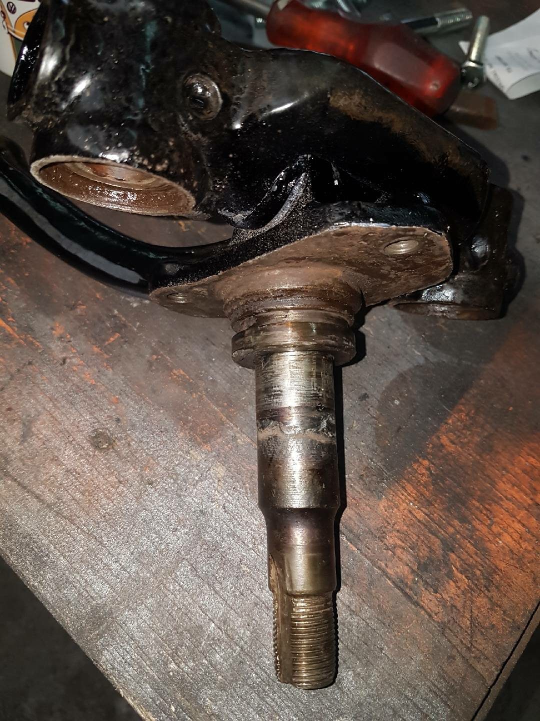

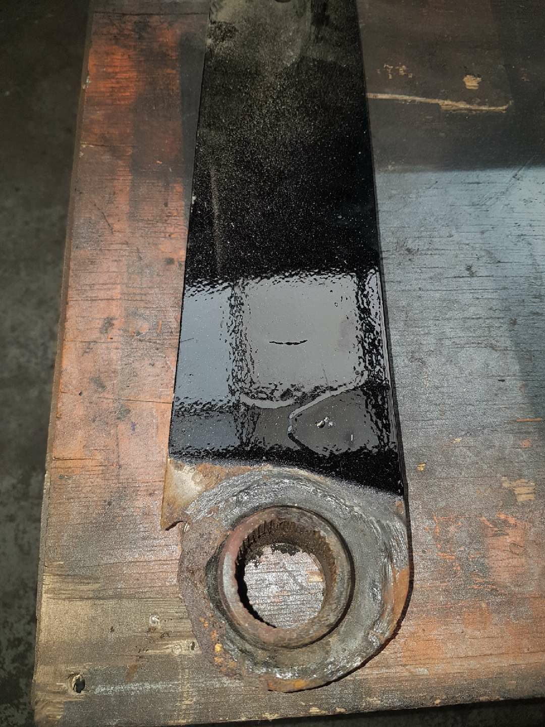

ale lepsze kwiatki wychodzą
np spawana zwrotnica
albo wahacz - to samo
jak można takie coś na drogę wypuścić :evil:

nie ma się co załamywć, wszystkie "słabe" elementy wymienione i następuje dalsze uzbrajanie podwozia.

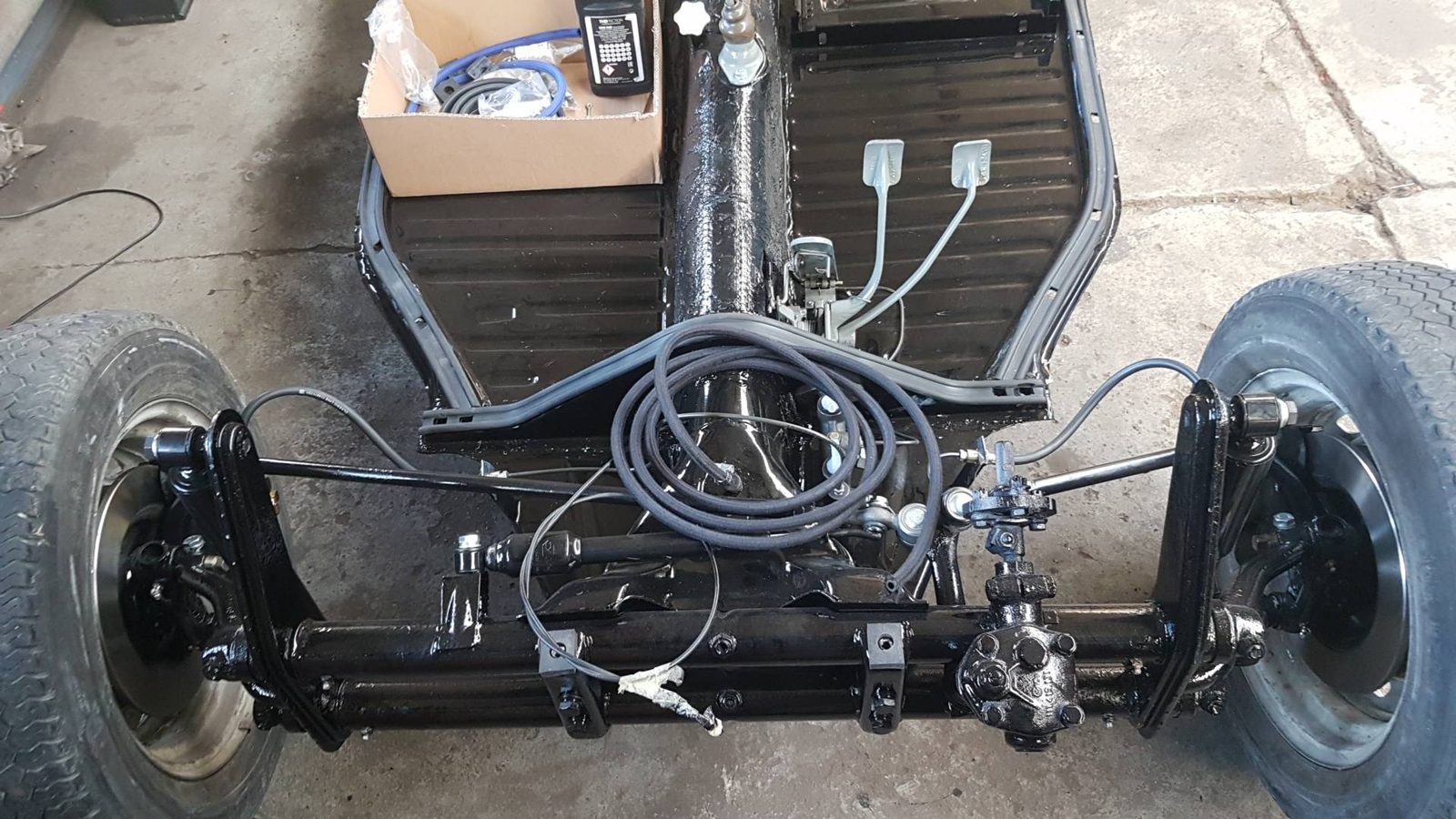

7 stycznia 2020, 13:00
Witam w nowym roku :lol:

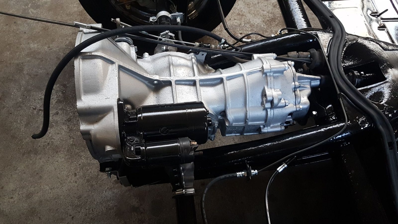

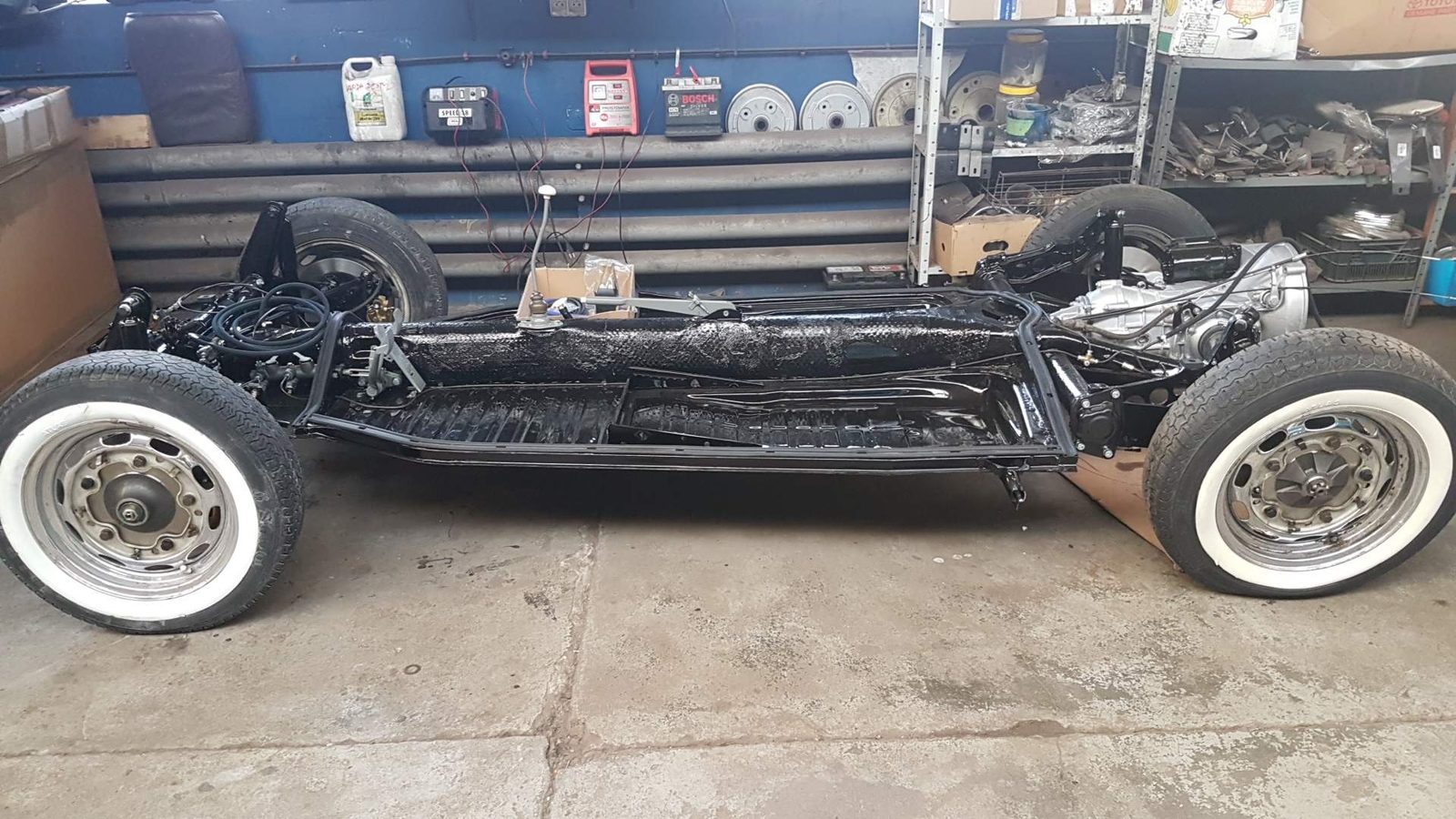

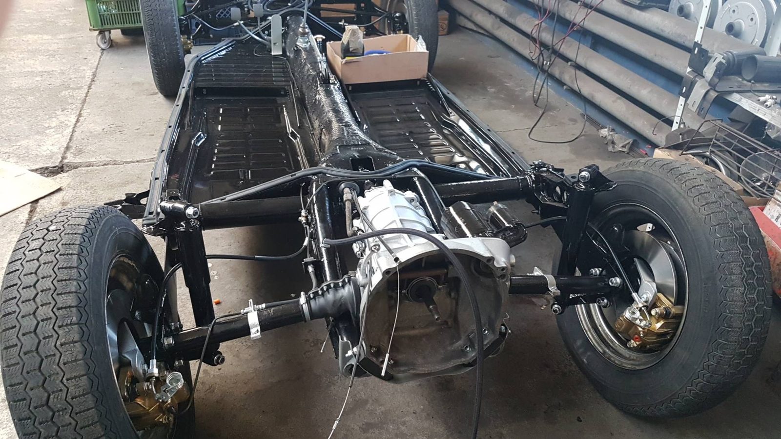

zakończyliśmy prace nad podwoziem, mechanicznie jest gotowe.
Skrzynia wyglądała słabo ale na szczęście udało się ją poskładać. Mam tylko nadzieje że jeszcze trochę posłuży. Wymieniliśmy spawany wahacz i zwrotnicę oraz zostały dorobione mocowania poduszki. Teraz czekam z nadwoziem na lakiernika.
Pare fotek obecnego stanu.

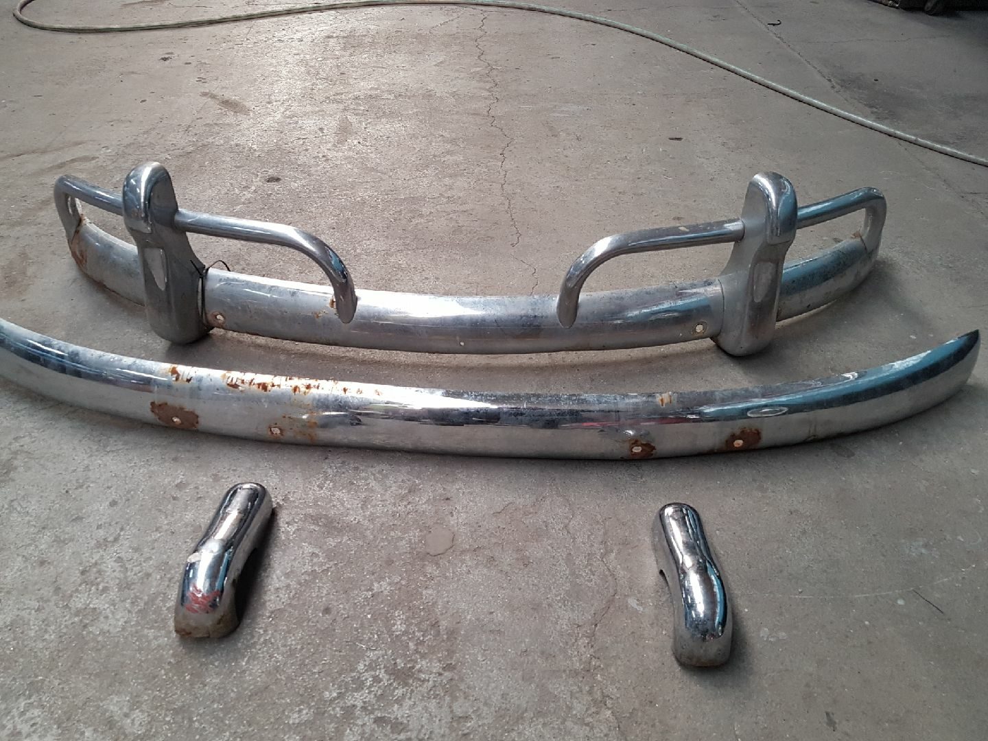

Jak wystarczy kasy to może się pochromuje te felgi, trochę już rdzewieją.
Może ktoś z forumowiczów wie ile może kosztować chromowanie 4 felg i dwóch zderzaków "galeryjek"?
VW Typ1 '60
8 stycznia 2020, 16:42
Chromowanie felg z tego co wiem kosztuje tyle, ze taniej wychodzi kupić nowe :wink:

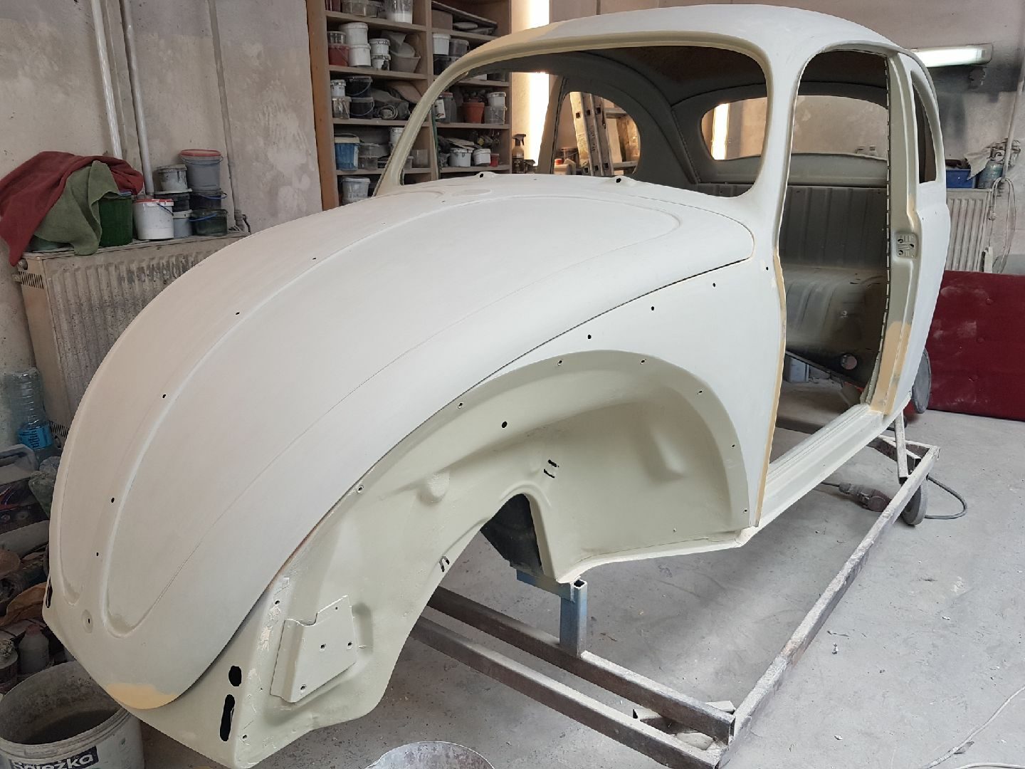

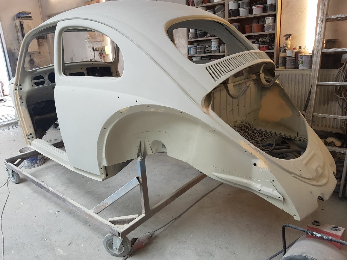

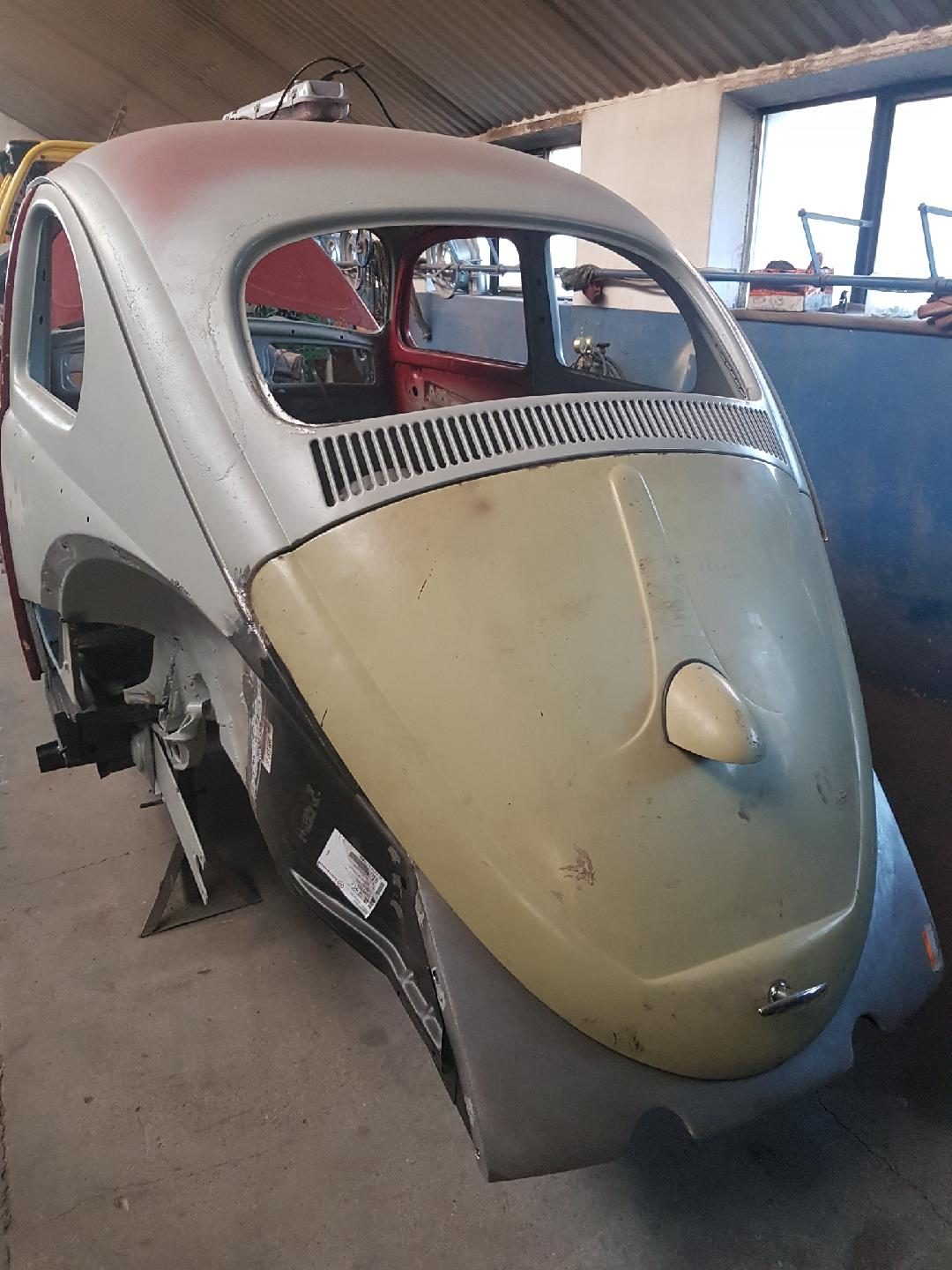

Mały update, nadwozie czeka na lakier.
Zdjęcie nie zachowało się Zdjęcie nie zachowało się
Z tego powodu ciekawi mnie wasza opinia na temat koloru. Tapicerka jest biało czerwona. Jaki Waszym zdaniem kolor nadwozia ładniej się prezentuje, biały czy czerwony (Ruby Red?)?
biel wygląda bardzo schludnie za to czerwień dodaje pazura. Wiem wiem to rzecz gustu.
I jeszcze jedno pytanie czy takie trzecie światło stopu to wg was wioska czy ujdzie (pomijając sprawy przepisów :))

29 stycznia 2020, 10:47

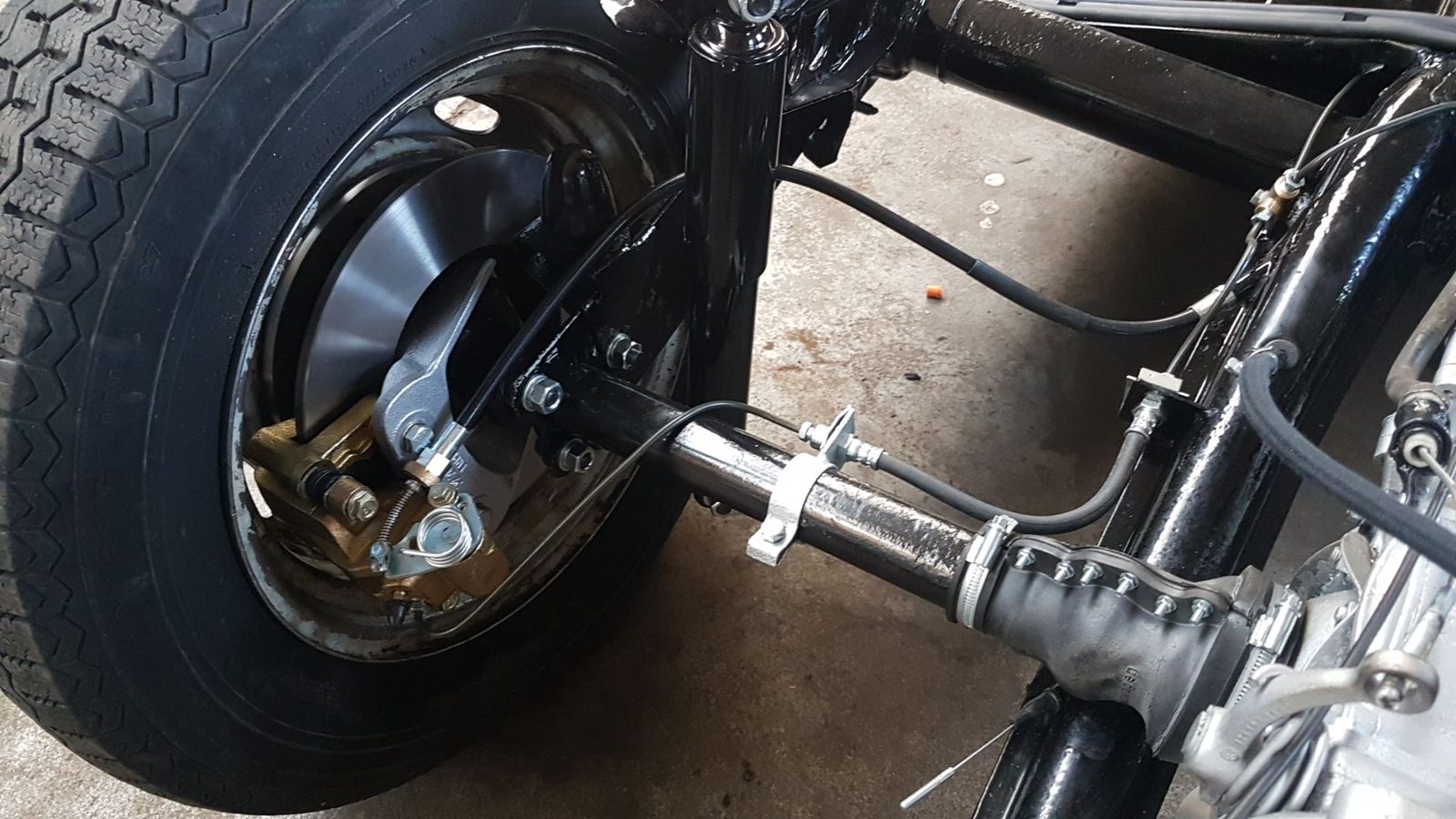

dawno tego nie było... manszety zle załozone :-D

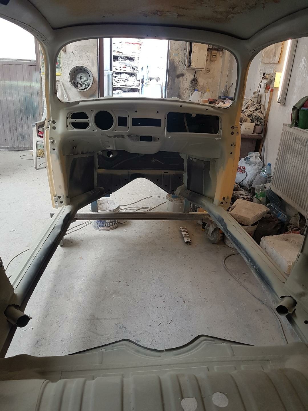

24 kwietnia 2020, 10:03
długa przerwa za nami, prace nad przygotowaniem pod lakier postępują.
P.S. Dzięki Sokol za zwrócenie uwagi na manszety. Będzie poprawione.
Jest nawet instrukcja VW do tego
