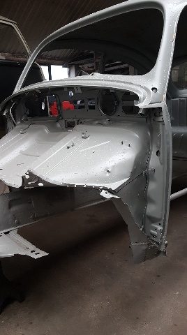

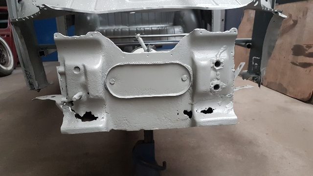

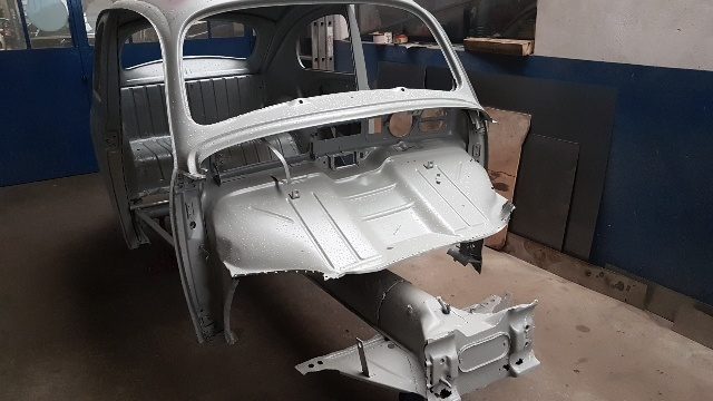

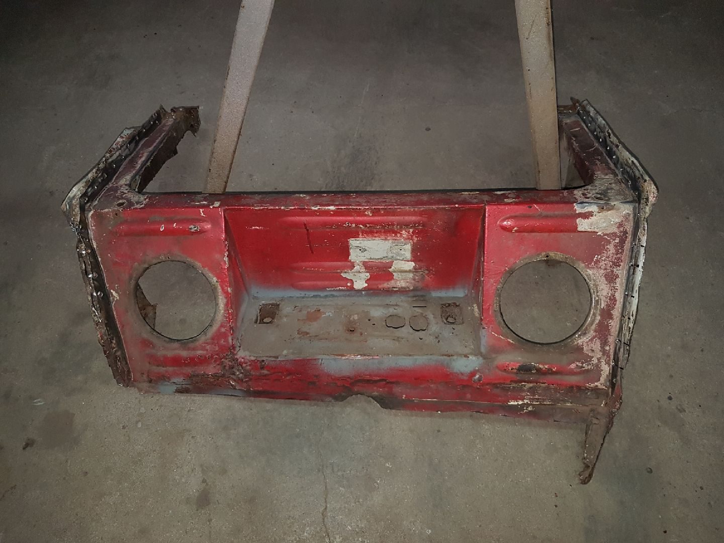

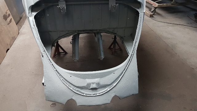

Panie jak bym nie klepał to Żuk wychodzi z tego garba :lol:
jeszcze przed piaskowaniem
i wrócił z piachu...
Pracy jest co niemiara, praktycznie cały przód do odbudowy, napoleon, samolot, grodzie itd. Progi, podłoga to standard.
Nie ma co załamywać rąk tylko cisnąć. Może w grudniu pomaluję hehe.

cannon11 napisał(a):Jakim podkładem malowałeś ?
oj szczerze mówiąc nie mam pojęcia, to robota szpecy od piachu, ale sam się z ciekawości dowiem.
VW Typ1 '60
22 lutego 2019, 11:35
to tak chyba nie bardzo z tego co ja słyszałem to po piachu robimy blacharkę
potem podkład, ciekawe jak się będzie spawać.
22 lutego 2019, 12:29
cannon11 napisał(a):z tego co ja słyszałem to po piachu robimy blacharkę
położony jest epoksyd, a nie wiem czy do czasu zakonczenia spawania nie zaszedł by rudą cały :shock:
VW Typ1 '60
25 lutego 2019, 12:16
przecież te podkłady teraz umożliwiają spawanie bez czyszczenia. sam używałem reaktywnego novola i spawarka wszędzie łapała.

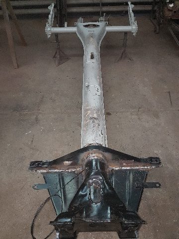

8 marca 2019, 14:41

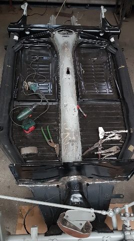

Mały update
podłoga się robi, wstawiony samolot, napoleon i panele
pozdrawiam Ł.

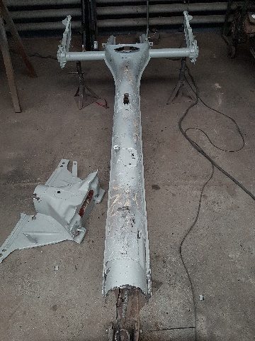

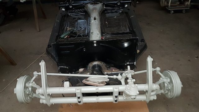

*EDIT*
szybki update. Wyczyszczone i zabezpieczone rurowisko.
przymiarka grodzi i progów (od JP Group)
pozdrawiam Ł.

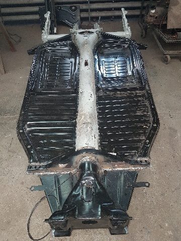

20 marca 2019, 16:07
tak wyglądała podłoga po podniesieniu nadwozia
21 marca 2019, 08:10
cannon11 napisał(a):tak wyglądała podłoga po podniesieniu nadwozia
:shock: ooo kurka skąd go wytrzasnąłeś? Z dna jeziora? :-D
Ładna robota.
VW Typ1 '60

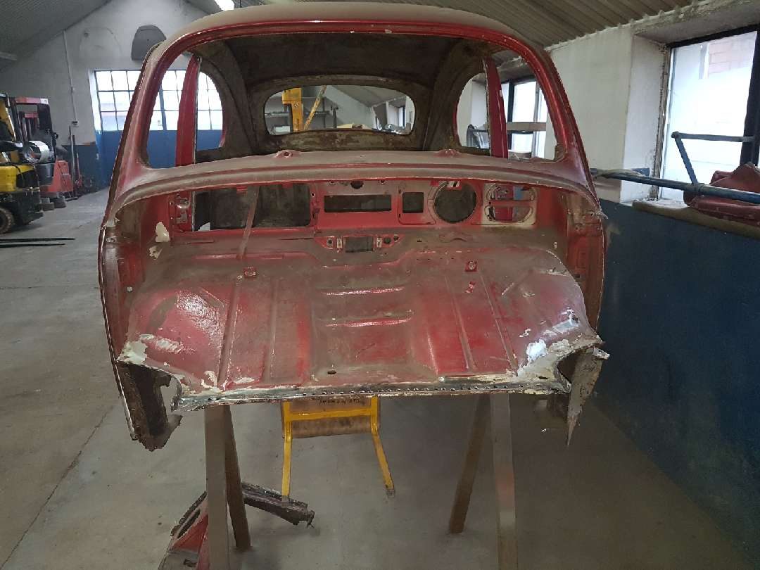

21 marca 2019, 13:55
tylko 12 lat stał za stodołą z nadwozia dookoła 15cm w górę nie było blachy
renowacja zajęła 2 lata - pojechał do Bydgoszczy , klient zadowolony.
a tak wyglądał przy stodole:
