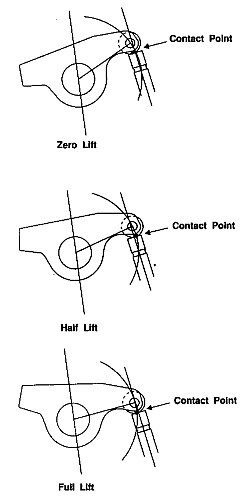

Nie rozumiem co tu nie do widzenia - inna dlugosc dzwigni na klawiaturze - inna dlugosc popychacza bo inaczej klawiatury beda pracowaly pod innymi kontami wzgledem glowicy i (co naprawde istotne) osi zaworu. Tzn os sruby regulacji zaworowej nie bedzie w jakism srodkowym polozeniu rowno z osia zaworu... wiesz o co mi chodzi, trudno mi sie wyslowic bez rysunku.

Jak bede mial chwilke czasy to zeskanuje skads na czym to polega w Garbusie, na szybko musi Ci wystarczyc to co wygrzebale w google po wpisaniu hasla, na przykladzie jakiegos V8
http://www.pontiacpower.com/faqs4.htm
Geometrie regulujesz za pomoca odpowiedniej dlugosci popychaczy i podkladek pod klawiature.

Dlugosc laski popychacza jest zalezna od przelozenia. I tak w zaleznosci od wielkosci przelozenia beziesz skracal laski popychaczy aby ustawic geometrie. W przeciwnym razie glowka klawiatury bedzie udezala pod zlym katem w zawor co grozi szybkiemu zniszczeniu prowadnic. Jest jeszcze wiele innych powodow aby ustawiac geometrie ale nie wiem czy jest sens abym Tobie na ten temat pisal skoro i tak Ty wiesz lepiej :)
