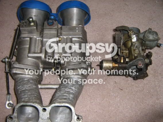

some photos of the new engine for Bugster
29 sierpnia 2006, 14:51
This is a Berg 58IDA and the other is a standard Solex off a 1300 Beetle

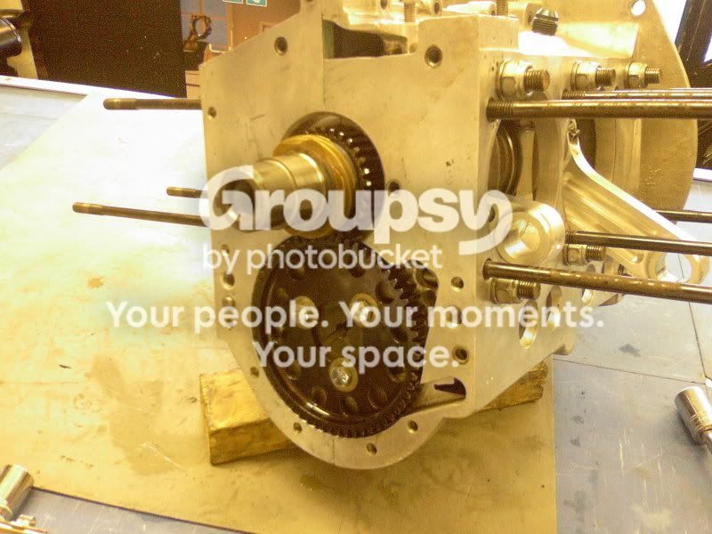

This is the engine as we were building it
This is the engine with both halves together. The front still has to go on.

Niezły :shock: Robią wrażenie te "gaźniczki". A motor ogólnie jakiej jest pojemności?? Jaki ma skok wału??
29 sierpnia 2006, 15:03
maly skok -78mm ale duzy tlok 101.6mm co jest razem 2530cc
maly moment, duzo km

to ile to ma mieć tych km?? A takie laickie pytanie, jak tam da sie wcisnać tłoki 101.6mm?? Głowice muszą być całkowicie nieseryjne, z większym rozstawem szpilek, mam racje??
29 sierpnia 2006, 15:26
blok i glowice sa nieseryne, sa od Bugpacka
ma okolo 280-290 km @ 7500rpm

Zwroccie uwage na kolektor dolotowy :)
29 sierpnia 2006, 19:10
Jest naspawany od zewnatrz ,zeby mozna go bylo rozwiercic od srodka tak, ze miejscami jest teraz wiekszy w srodku niz seryjnie byl na zwenatrz :)
