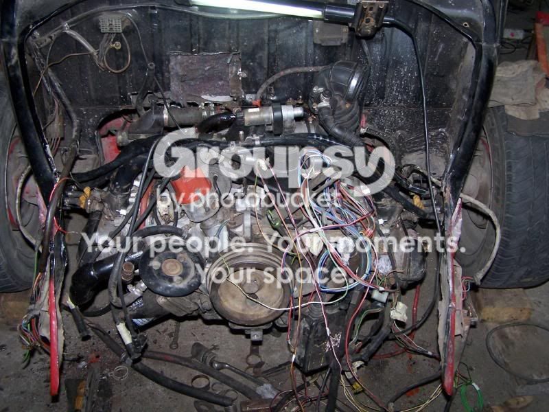

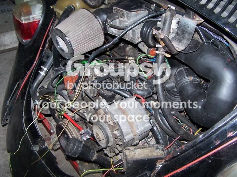

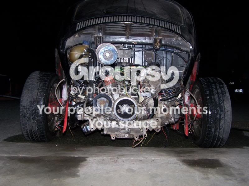

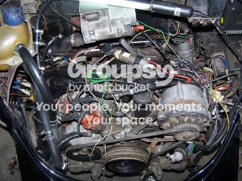

Aktualnie garb jest częściowo rozebrany ( malowanie plus sporo modyfikacji), nagrzewnica pod tylnym siedzeniem z vw t3 multivan, wydech dorobiony na wzor oryginalnego z garba.
Chwilowo nie mam czasu na garba ( kończe wnętrze w ogórku i remontuje 1302 - tą po stłuczce). Ale myślę, ze za jakiś miesiąc wezmę się za garba, jak wymontuje silnik to zrobie zdjęcia wydechu :)
Łysy a ty dalej śmigasz garbem z silnikiem alfy?
Na razie wygląda tak
www.JazdaGarBusem.pl
