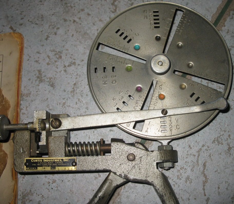

A ja byłem grzeczny i własnie dostałem takie cos w paczce z USA:
Kto zgadnie do czego to jest?

mrówa napisał(a):Pistolet do kolczykowania miejsc intymnych ;)
jak chcesz to przyjdź na zlocie to Cie "zakolczykuje" tym ustrojstwem :-D
To ma ponad 50 lat i jest do naszych VW

Ja obstawiam ze jest to cos do koloru, sprawdzania czy cos :D
17 lutego 2010, 09:26
Scooty:
Gino:
nie jestem pewien..ale czy to nie jest przyrzad do robienia wiazki elektrycznej..
oj zimno zimno, ale powiem ze maszynka robi robote wczoraj testowałem
Ten co zgadnie to ma u mnie zimne piwko na zlocie :D i 30% rabatu na usługę która ta maszynka mozna zrobić
17 lutego 2010, 09:41
Code Cutter Key Decoder - czyli wycinarka do kluczy

3 ostatnie literki ion moze ignition:) czyli coś do zapłonu. IGS (czyli intensive google search) nie przyniosło skutku, a szukałem nawet po numerze patentu:P
17 lutego 2010, 09:52
adamski napisał(a):Code Cutter Key Decoder ??
no, juz cieplej chyba kolego pogooglał
Wiec to jest maszynka do docinania kluczy do volkswagenów po kodzie.
dal tych co nie wiedza to na kazdej klamce, zamku jest nabity kod np SG 101 i ząłózmy nie mamy klucza. Wiec bierzemy ten kod 101 i spraqwdzamy z tableki pięciocyfrowy numer który np. bedzie 13153 i na podstawie tego kodu przy uzyciu tej maszynki docinamy kluczyk. I tak jedynka to bedzie najpłytsze wycięcie a 5 najgłebsze
Jest tez inna metoda docięcia klucza na podstawie rozebranej wkładki z klamki drzwiowej, ale metoda jest pracochłonna. Przy uzyciu maszynki cały zabieg trwa 5 minut. No i nie kazdą stacyjke, albo np. zamek klapy tylne "T" mozna rozebrać nie posiadajac klucza.
więc jak ktoś na zlocie zgubi kluczyk to zapraszam :D
Docina klucze do profili SG, SC, SV, SU i jeszcze jakiś. Czyli SG było od stycznia 1954 a pozostałe profile tak do 1967 w zaleznosci jaki model VW
