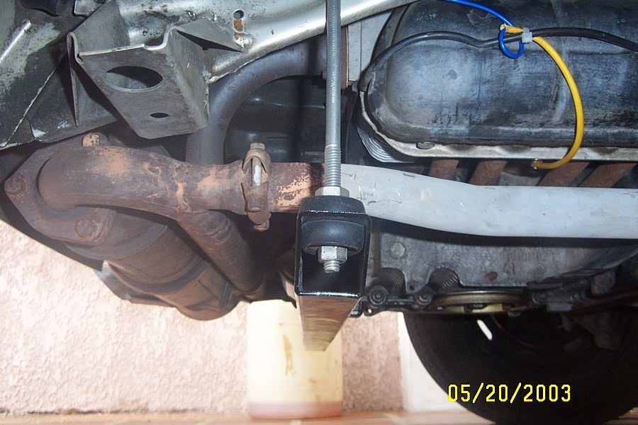

Kuba to co pokazałeś na tym zdjęciu...wygląda mało solidnie :)
Kiedyś podobne wzmocnienia trapezowe sprzedawał Yogi, może to zrobi swoją robotę?
Czy samo wspawanie belki pomiędzy widłami cokolwiek da?
15 stycznia 2008, 09:20
d.bois napisał(a):Kuba to co pokazałeś na tym zdjęciu...wygląda mało solidnie :)
Ale jest, zobacz jak to dziala. To jest kawal grubej belki, ktora wisi pod silnikiem. Gdy silnik idzie w dol przy ruszaniu, opiera sie o nia. Belka powinna byc sztywna (moja jest) natomiast druty na ktorych wisi nie musza byc grube, bo sila dziala na nie tylko na rozciaganie, a to wytrzymaja z naddatkiem. Na boki czy do gory to nie musi byc sztywne
[quote="d.bois"]Kiedyś podobne wzmocnienia trapezowe sprzedawał Yogi, może to zrobi swoją robotę?/quote]
To jest odpowiednik tego trapezu CSP. Tylko ze porownaj grubosc produktu CSP a tego co sprzedawal Yogi - to bylo cienkie i mialo delikatne koncowki. Yogi twierdzi ze mu sie to dobrze sprawuje, nie wiem jak bedzie u Ciebie - silnik masz mocniejszy. Ten system dziala duzo bardziej skomplikowanie - on trzyma widly przed ruchami w dol, na boki i w ogole we wszystkich plaszczyznach. Musi byc sztywny we wszystkich kierunkach wlasciwie. Wieksze wymagania.

nie no jasne samo intrermediat nic nie da. ale jest dos ważne kiedy koncówk askrzyni dośc mocno pracuje mimo wszystko...
ta wersja trapezowa jest oka jesli jest dobrze wykonana...
te belki cpod silnik są takie sobie i spotkałem sie z wieloma negatywnymi opinjiami.
zakładaja to głównie w radykalnych cal-lookach jako element historyczny i bardziej ozdobny niz praktyczna czesc (w takiej postaci jak na zamieszczonym obrazku).
Samemu tez mozna to zrobic... kwestia umiejetnosci i narzedzi.

Kuba ale ten CSP jest aluminiowy i dlatego wieksza sednica. Do tego trzeba spawać. Nie wiem czy tez z CSP to rura czy po prostu wałek aluminiowy. To co miałem/mam jest stalowa rura o średnicy zewnętrznej 22 mm ( chyba ). Nie wiem jakie oznaczenie stali ale chocby przyszło tysiąc atletówe i każdy zjadłby tysiąc kotletów to nie zegna takie to mocne. W przypadku Daniela kiedy mu koła buksuja przy ruszaniu to bym od takiej belki zaczął. Bo właśnie ta belka jest po to żeby temu zapobiec Juz za chwileczkę juz za momencik będę miał nowy silnik włozony o mocy ponad dwa razy wiekszej niż mam teraz więc sprawdzę napewno nie raz czy sie nic nie zgina, ale monitoruje thesamba i nigdy nikt nie zgłosił takiego problemu, ani nawet podejrzenia ze coś takiego moze sie dziać.

Ja wiem ze to do tego sluzy, ale mnie jakos odrzucily te mocowania. Nie twierdze ze to nie dziala, ale ja tego nie zaloze, bo takos jakos to mi wydaje sie strasznie niesolidne. Kwestia uczuc, a nie faktow ;)
