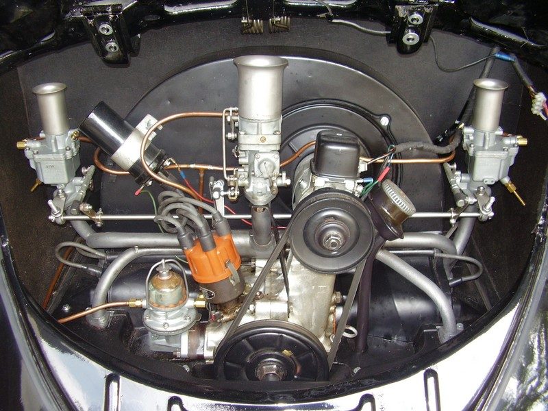

Barzant napisał(a):Samorobka czy takie byly??
zastanawia mnie jedno...po co jest srodkowy gaznik ??

gdzie cos takiego mozna kupic .... albo ma ktos jakis schemat ?
21 maja 2008, 16:30
gazniki gaznikami, ale pompa paliwa to jest wyczesana :D to jakis filtr w niej jest od gory na stale zamontowany, czy to cos zupelnie nie zwiazane z pompa ?

Błażej napisał(a):gazniki gaznikami, ale pompa paliwa to jest wyczesana :D to jakis filtr w niej jest od gory na stale zamontowany, czy to cos zupelnie nie zwiazane z pompa ?
Tak to filtr.
21 maja 2008, 18:14
najfajniejsze jest to że nie ma wogóle przewodów gumowych... wszystkie przewody paliwowe sa miedziane... nic nie sparcieje :wink:

tak tylko troche niewygodne przy demontarzu i montarzu .... no ale wszystko ma swoje wady i zalety ....
a tak wracajac do mojego pytania .... czy cos takiego mozna jeszcze kupic na rynku pierwotnym czy tylko na wtornym .... czy moze samemu trzeba cos takiego wyklapac ?

zrobienie takiego kolektora to nie jest problem, linkage tez w sumie nic strasznego. Jedynym wg mnie problemem ale za to bardzo waznym bedzie zdobycie gaźników. Bo widze tutaj jednego seryjnego solexa (ze ssaniem) i dwa jakies inne niespotykane, skad wziąść coś podobnego??
P.S kiedyś przerabialismy na forum pomysł 1200 na dwóch gaźnikach od 126p. padła idea ze wzgledu na brak pompki przyspieszajacej. Tej nie widze rowniez w bocznych gaźnikach na foto ;-) moze centralnego solexa zostawiono własnie do zapewnienia ssania i pompki przyspieszajacej??

były robione takie mody troche wczesniej jak SW sprint kit.
na pewno na thesambie znajdziecie i na VZI.

Na samym początku EMPI miało w ofercie coś co się nazywało Speedwell Sprint Kit. Składał się miedzy innymi z dwóch gaźników Stomberg, kolektorów i sterowania. Taki zestaw był dedykowany do Typ1 1200cc.

rebel napisał(a):Na samym początku EMPI miało w ofercie coś co się nazywało Speedwell Sprint Kit. Składał się miedzy innymi z dwóch gaźników Stomberg, kolektorów i sterowania. Taki zestaw był dedykowany do Typ1 1200cc.
tak ale to co na fotkach to nie jest sprint kit...
