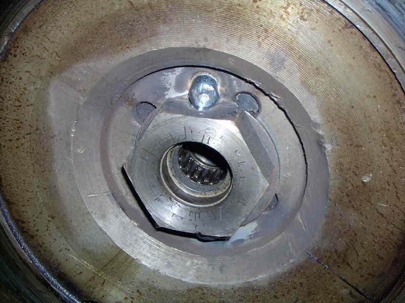

patent znaleziony w silniku kolegi.
do tego zapinki klawiatur dorabiane z jakiegos drutu i obsilikonowany kawalek gumy ze sklepu z uszczelnieniami kiblowymi w miejscu kapsla walka rozrzadu (nie byl to dedykowany gumowy kapsel jak w poznych meksowych silnikach)

karol napisał(a):patent znaleziony w silniku kolegi.
Ja widze ze od dolu jest tez kropka spawnieta - zeby byl nadal wywazony dobrze - czlowiek myslal o wszystkim ... :-D :-D :-D
Jakiś fachowiec to musiał być :-D
