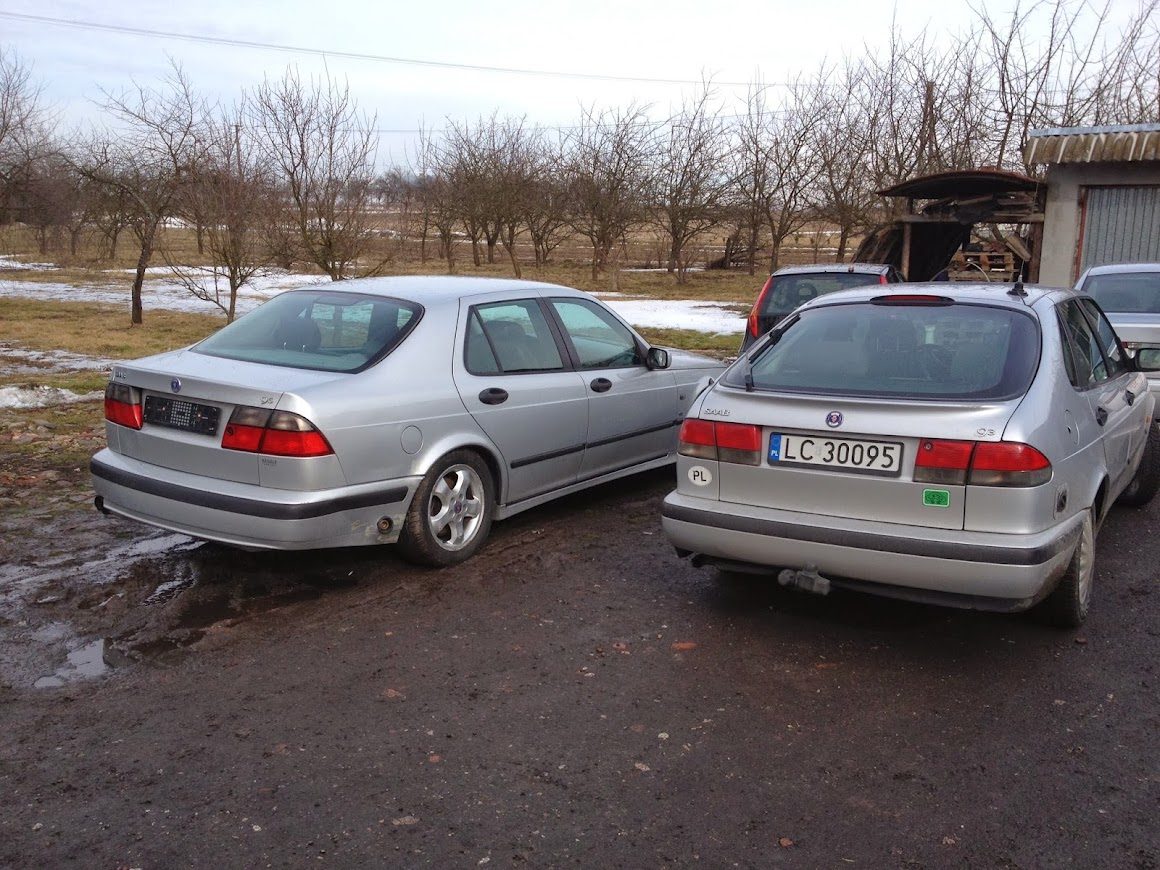

Po upgradzie Peugeota i SWAPowaniu kolejno na 1,4 75KM, a potem 1,6 130KM, i jezdzeniu w miedzyczasie ojca Saabem.... dorosłem do zmiany hothatch'a na..... Saaba.... tym razem 9-5 ...
I wsiadając w 14sto latka czuje się o wiele lepiej niż w nowych Skodach,VW,Fordach itp. Ale jak to mówią o gustach się nie dyskutuje :-D
