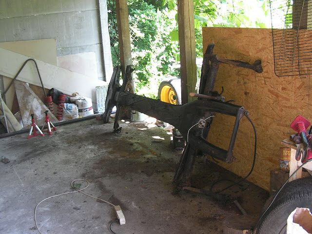

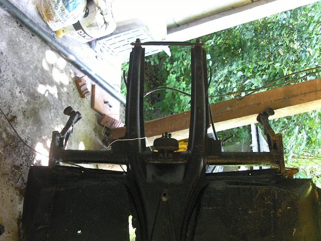

zagadka z podłogą zostanie rozwiązana jak wkleisz zdjęcie czoła skrzyni (miejsce montowania przedniej poduszki ) oraz poduszki jaką miałeś oryginalnie . Możliwe że miałeś podłogę od 1302 . ze skrzynią z 1302, albo ze skrzynią 1303 ale ktoś wymienił jej czoło na 1302 i wtedy pasuje poduszka od 1302.
Chyba że twoja podłoga w magiczny sposób zyskała starsze mocowanie a ty masz skrzynię z nowszym i całość nie będzie pasować . Wtedy będziemy wiedzieć że gdzieś pod drodze nastąpił swap mocowania , numerów lub czegokolwiek innego :P Nawet możliwe że budy na podłogę albo na odwrót :P
Patrząc na tą fote:
http://img203.imageshack.us/img203/4429/sany0116w.jpg
Jak słusznie zauważył bogdan . Na tym zdjęciu widać zarys nowszej poduszki oraz płatów pod piramidki . Podejrzewam ze ktoś ci wcisnął podłogę od 1302 , bo była w lepszym stanie i nie chciało mu się remontować twojej albo cena jej remontu była by za wysoka albo zwyczajnie chciałeś "tanio". Więc w podłodze od 1302 zmienił numery i wymienił płaty bo pewnie były sparciałe. Ale to moja teoria i może być niesłuszna choć wyraźnie widać mocowanie poduszki od 1303 (nowe) na zdjęciu
ADI masz rację co do roczników.
Na tym zdjęciu widać to dokładniej : http://img594.imageshack.us/img594/7468/sany0113d.jpg
Wydaje mi się że to nowe mocowanie bo jest wyraźnie szczupłe , stare zajmuje prawie całą przestrzeń .
Dla porównania . picasaweb.google.com/lh/photo/6fEA5ZS4v022ypeph7EObw
Czekamy na foty skrzyni .

browar napisał(a):Patrząc na tą fote:
zgadza sie . wyraznie widac nową poduszkę bo wystają 3 szpilki z niej a mocowana jest na dole dwoma śrubami . da sie to wypatrzeć na zdjęciu wiec miał nowszego typu mocowanie skrzyni a teraz ma stare .
luki95 nie daj sie zrobić w konia. a zeby nie zasmiecac ci wątku najlatwiej zrobić fote skrzyni przy dzwigni wybierającej biegi i pokazac na forum i bedzie wszystko jasne jaką podłogę miałeś.

Nowej czy starej , zdjęć nowej nie potrzebujemy bo już widać że się nie zgadza . Jak masz dokładniejsze zdjęcia starej to było by pomocne
29 grudnia 2010, 19:04
na ty zdjęciach nie ma wątpliwości że mocowania są różne
dzięki wszytkim za pomoc ! :-D
