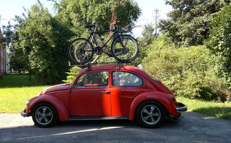

danio napisał(a):A jak jest ze średnim spalaniem po mieście i na trasie?
po mieście około dychy (chyba, że bardzo depczę), na trasie około 8, a z rowerami lub deskami ok. 9.
