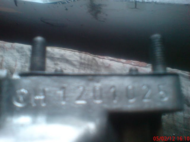

Cześć
Mam błok silnika 1500, w przyszłości zamerzam wykonać jego remont a narazie jeździć na moim 1.2. Nie wiem dokładnie pewnej rzeczy... Z waszych wcześniejszych wypowiedzi zorientowałem się, ze najlepszym rozwiązaniem by były cylindry 87mm :) Uzyskam wtedy 1.6 bez konieczności rozwiertu bloka. Czy w takim wypadku można zostawić standardowy wał od 1500 i wymienić tylko korbowody??
Aha wał na końcach ma lekki nalot rdzy... W miejscach na panewki korbowodowe jest wszystko ok. Nie wiem czy jak to sie usunie to czy wał nie bedzie nadawał sie tylko na śmietnik... napewno bedzie konieczność mocowania innych panewek. Chciałbym także zamontować jakiś sportowy wałek, aby ten silnik trochę usprawnić. czy W100 bedzie odpowiedni do takiego 1.6? jakies odelżone koło zamachowe?? głowice z podwójnym doloem ? kolektory IDA? gaźniki Dellorto? co o tym sądzicie.
