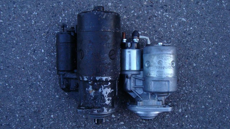

co do rozrusznika,
EDIT:
Hi, this is not a 181 starter. 181 starter is the same as beetle auto-gearbox self supporting starter. But I´m using high torque european Magneton starter in my car. It is much stronger, lighter, also self supporting and is happily turning my engine. Its shape dictates the position in the car, the flange is in other position than with Bosch starter..
Part number is (kontakt usunięty) 310
Original application is passenger car Skoda Felicia with 1.6 engine.

Dziekuje, poszukam jutro takiego rozrusznika.

Barzant napisał(a):Rozrusznik ktory kupowales to cos takiego od skody felicji?
http://allegro.pl/rozrusznik-skoda-felicia-fe…owy-i1761966328.html
Pasuje jak orginal czy trzeba cos przerabiac?

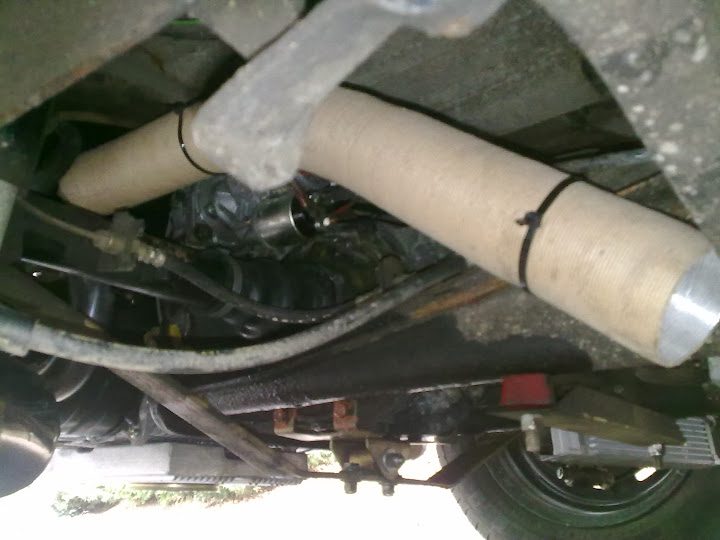

Pasuje jak ulal, kraci jak szatan i tak wyglada zainstalowany:
Cena z allegro b. dobra. Niestety nie widze zdjecia, ale zakladam, ze to chinczyk. Najlepszy jest pewnie oryginal - dawny PAL lub produkowany obecnie Megneton - http://www.magneton.cz/cz/pr00.asp.
