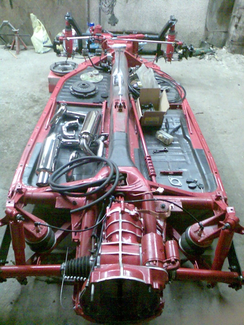

a ja zadam jeszcze jedno drobne pytanie czy ktoś z was przejechał na swoim zbudowanym zawieszeniu z 5000 km bo to wtedy się wyrabia o tym dobrą opinię chyba Martinez jeździ przynajmniej w sezonie i jeszcze jedno auto czarny mat na rejestracji z CT widziałem ale on ma zbudowane na mieszkach od kabiny z ciężarówki , o innych nawet nie słyszałem żeby jeździli wiec jak ktoś coś ma to niech się pochwali jak to nie tajemnica ja swoim teraz zrobiłem z 7000 może to nie dużo a z drugiej strony dużo jak na tylko 2 sezony jazdy w ładną pogodę :) jestem tylko ciekaw czy ktoś w Polsce jeszcze śmiga na air jakimś wiatrołapem, a chyba BENE jeszcze ma ale ten jego pojazd chyba nie jeździ .
odszukałem tak to wygląda u BENE ja mam bardzo podobnie tylko mam zawieszenie typu IRS wiec nie musiałem dorabiać wahacza
17 grudnia 2013, 15:04
Ja mam od Bene częśc aira więc nie wiem czy w ogóle jego volks jest jeszcze w to wyposarzony, kiedyś coś tam wspominał o normalnym zawieszeniu...
