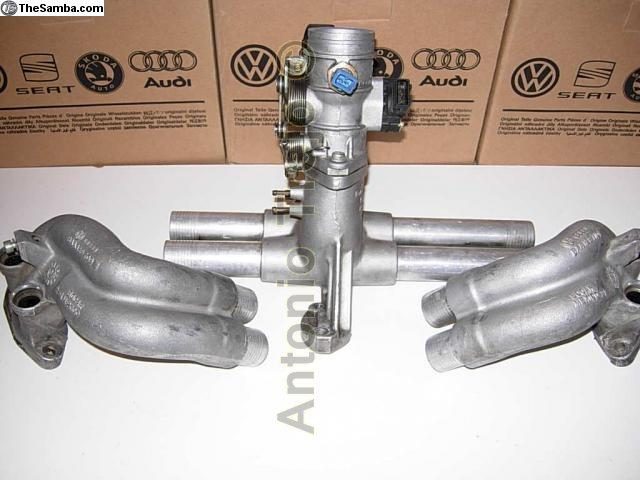

Jedna przepustnica - 4 to niepotrzebna komplikacja, oczywiście wielopunktowy wtrysk. Budując taki silnik wystarczy podejrzeć jak skonstruowane są analogiczne silniki współczesne i kopiować,oczywiście ze zrozumieniem i z odpowiednimi adaptacjami pod nasze archaiczne silniki.
[126p] do niczego
To i to ma swoje wady i zalety
A z czego przepustnica, z TPSem? I wtryski będą tak jak tu?
bo tak się zastanawiam jak to u siebie rozwiązać

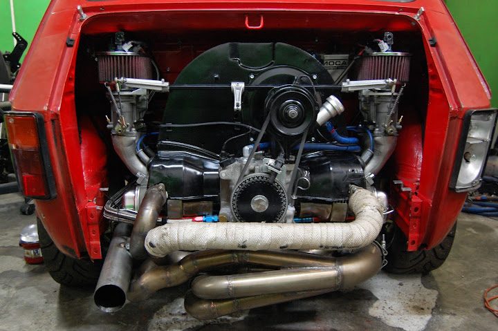

Jak sobie lord życzył:
Strasznie ciasno między gaźnikami, wtryskami a półką pod szybą. Nie ma ryzyka, że przy zmianie biegu i strzale ze sprzęgła będzie jebut?? A może to kwestia zdjęcia i złudzenie?
niemiecki Meksyk, meksykański Niemiec
Every maluch should have one of these. A perfect fit.
Dokładnie. Tam nie jest aż tak blisko - kwestia zdjęcia. Poza tym silnik nie ugina się nawet minimalnie jak się podnosi za niego auto, a przy ruszaniu ciągnie go w dół jeśli już.

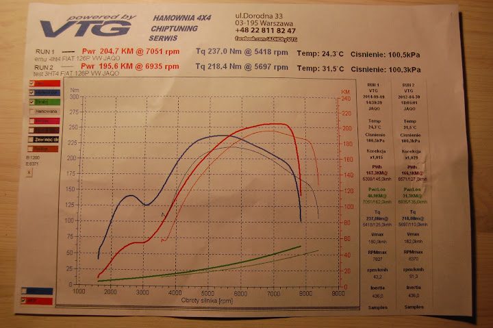

Stare vs. nowe. Jeździ się duuuużo lepiej. Pierwsze (potwierdzone) 200 koni w pl?
Pomiar z paskiem.
Pomiar z paskiem.
Ładnie "spuchły" te wykresy.
Teraz tylko trzeba zmierzyć, jak to jeździ w warunkach bojowych.
Tabelkę z wynikami z hamowni zaktualizuję w weekend.
