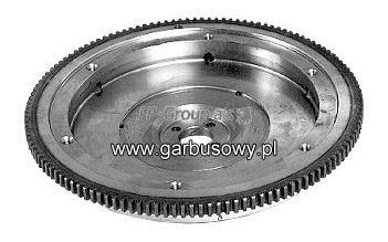

adamski napisał(a):3. Zagłębienie na kole zamachowym nowym i starym jest inne tzn. w starym jest 24mm w nowym 21mm

Pofatygowałem się i pomierzyłem co nieco . Ogórek . Koła typ 1 nie znalazłem na wierzchu, w typ 4 ten wymiar co na zdjęciu wynosi ok 24 mm.
Otwór w jednym słoneczku (w stanie swobodnym ) 40 mm ,w drugim 44 (na tą chwilę nie wiem które jest które- pewnie to z mniejszą "dziurą" to typ 1)
średnica tulei w skrzyni (tzw krótka) ok 34 .
Co daje w przypadku tego słoneczka z mniejszą dziurą 3mm na stronę . Nie widzę co i dlaczego miało by szansę się obcierać.

U mnie na kole zamachowym jest 21mm (mierzone od płaszczyzny przykręcania docisku. Samo koło ma jeszcze podfrezowane miejsce na docisk na głębokość 3mm.
Ogólnie od płaszczyzny przykręcania docisku do płaszczyzny gdzie styka się tarcza jest 21mm. W starym było 24mm.
Słoneczko w stanie luźnym 44mm.

Te 3 mm różnicy to sporo . Podejrzewam że to "podfrezowanie" to może czyjś pomysł na coś.

A w ogóle to ze zdjęcia wynika że ta powierzchnia koła współpracująca z tarczą dość kiepsko wygląda.

Michał2 napisał(a):Te 3 mm różnicy to sporo . Podejrzewam że to "podfrezowanie" to może czyjś pomysł na coś.
Ale patrząc na inne koła 200mm to mają tak samo.
Czy na tej aukcji: http://allegro.pl/kolo-zamachowe-z-dociskiem-…rek-i1603183306.html
Więc chyba nic nikt nie kombinował.
Pomierzyłem wczoraj wszystko w garażu ale nie mogę znaleźć kartki ze swoimi zapiskami :)
Pamiętam tylko że po zamontowaniu tarczy i docisku, otwór wewn. w docisku miał około 2mm luzu do tulei.
Powierzchnia koła została obrobiona przed montażem.
