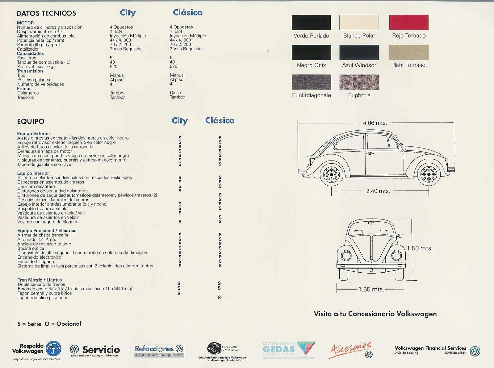

To jednak jest jakaś bzdura z tymi 4-ema miejscami bo w meksie lat 90-ych było cały czas 5:

ADI napisał(a):To jednak jest jakaś bzdura z tymi 4-ema miejscami bo w meksie lat 90-ych było cały czas 5:
Pero con 5 pasajeros sera 6 personas. No se puede viajar sin el conductor!

Łysy napisał(a):wydaje mi sie ze mexy sa 4 osobowe ze wzgledu na fakt iż kiedy wszedł wymóg pasów z tyłu do garba udało doczepić sie tylko dwa na tylnej kanapie.
Tyle,że właśnie nie są
5 pasajros
