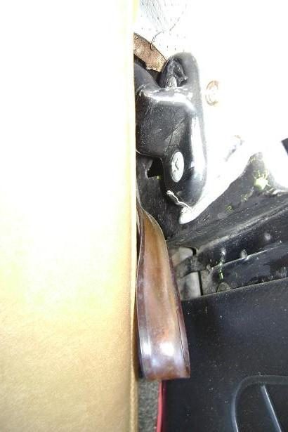

powróciłem do tematu blokady oparcia kanapy. Wczoraj naprawiłem mechanizm otwierania. Okazało się, że nie trzeba było zbyt wiele rozbierać a przede wszystkim rozpruwać tapicerki by dobrać się do tego podłużnego elementu/rurki biegnącej wzdłuż oparcia, a umożliwiającej po pociągnięciu cięgna (widocznego na fotach) ruch haków po obu stronach kanapy. U mnie ten mechanizm nie działał. Jeden hak się poruszał drugi nie. Winą był łącznik w środku oparcia, który nie spinał tych dwu elementów tak by działały łącznie.
Naprawiłem.

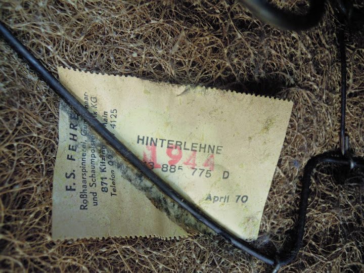

Wstępnie przykręciłem oparcie ale nadal haki nie wchodzą idealnie w boczne blokady. Nie wiem, różnią się te oparcia w garbach (za wyjątkiem kabrioletów) z roczników 70-74? W środku pod sprężynami oparcia znalazłem karteczkę z datą "70 july" , a numer elementu zaczyna się od 113...... to chyba numeracja od modelu 1302? Dzisiaj w przerwie między meczami :-D zdemontuję jeszcze półkę może ona jakoś blokuje normalne ułożenie tego oparcia.
Wszelkie podpowiedzi mile widziane.
Dzięki i pozdrawiam
Mario

historia produkcji kanapy

blokada w boku

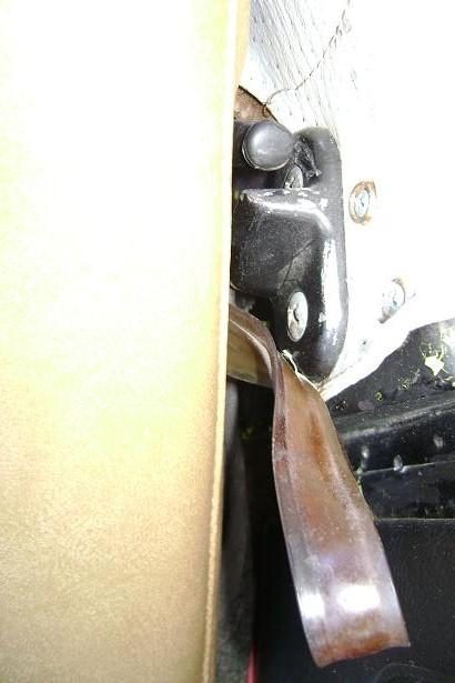

a tak wygląda u mnie ten zaczep. Wg mnie lekko za nisko
a tak siedzi po wciśnięciu
no nie jest idealnie i nie wiem co tu jeszcze mogę zmienić :?

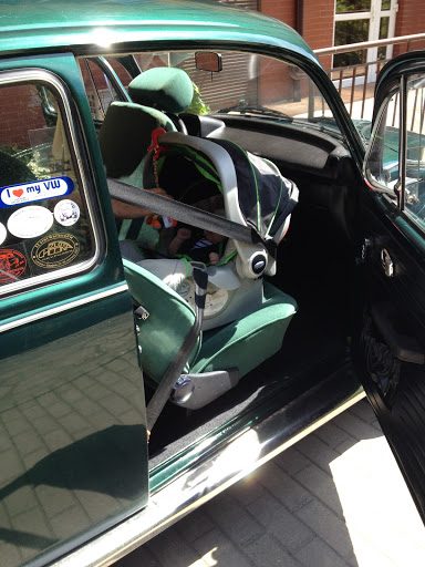

Po roku wracam do mojego wątku. W tym czasie sporo się w moim życiu wydarzyło, a garb zasadniczo stał w garażu.
1 lutego urodziła się moja córka Melania i życie zmieniło nieco tor jazdy.
Dzisiaj już wiem, że w takich okolicznościach nie udałoby mi się zrobić takiej odbudowy jaką zrobiłem niedawno. Inne priorytety, więc wszystko miało być tak jak się odbyło.
Dzisiaj byliśmy na pierwszej przejażdżce garbusem i to był zarazem mój pierwszy wyjazd tym autem w tym roku. Córce się podobało. Nawet przez chwilę nie dała po sobie znać, że coś jej nie pasuje. Trochę bałem się, że bez klimy będzie ciężko, ale nie było tak źle
Największy problem to zmieścić wózek. O ile pod maską w bagażniku mieści się podwozie wózka (w bólach, co do milimetra) to gondola zajmuje pół tylnej kanapy. Mała z przódu, żona z tyłu a gdzie pies i bagaże?
hmm a w new beetlu jest jeszcze gorzej. Stąd też od urodzenia Meli jeździmy toyotą rav 4[/img]
7 czerwca 2015, 22:32
eee podwozie to mi się ładnie mieści pod przednią maską. Problem to gondola, bo ona się nie składa i zajmuje 3/4 kanapy, no chyba że ją ustawię pionowo za jednym z przednich foteli to wówczas jest więcej miejsca.
Jenak większym problemem jest jazda z małym dzieckiem podczas upału, bo pod skorupą jest nieźle gorąco, szczególnie jak się stoi w korku. Wiem wiem kiedyś się dało tak jeździć bez klimy i wogóle ale kiedyś też było dużo mniej samochodów na drogach
