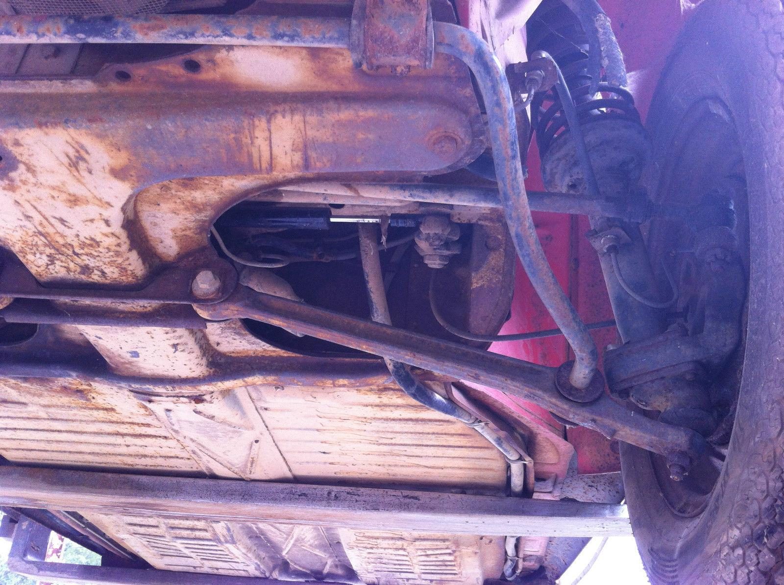

Znalazłem tylko taki obrazek:
Linka ma przechodzić przez ten otwór mniej więcej centralnie umieszczony za tymże zdjęciu.

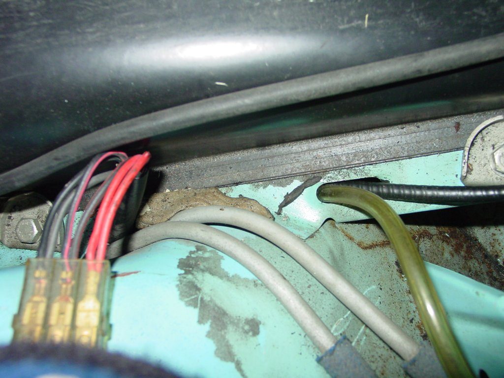

a ja znalazłem taką fotę
tutaj widzę że linka idzie w miejscu, gdzie jest przekładnia, właściwie nad nią, a ja puściłem ją bliżej pompy hamulcowej. Nie wiem, które rozwiązanie jest lepsze, a przede wszystkim prawidłowe

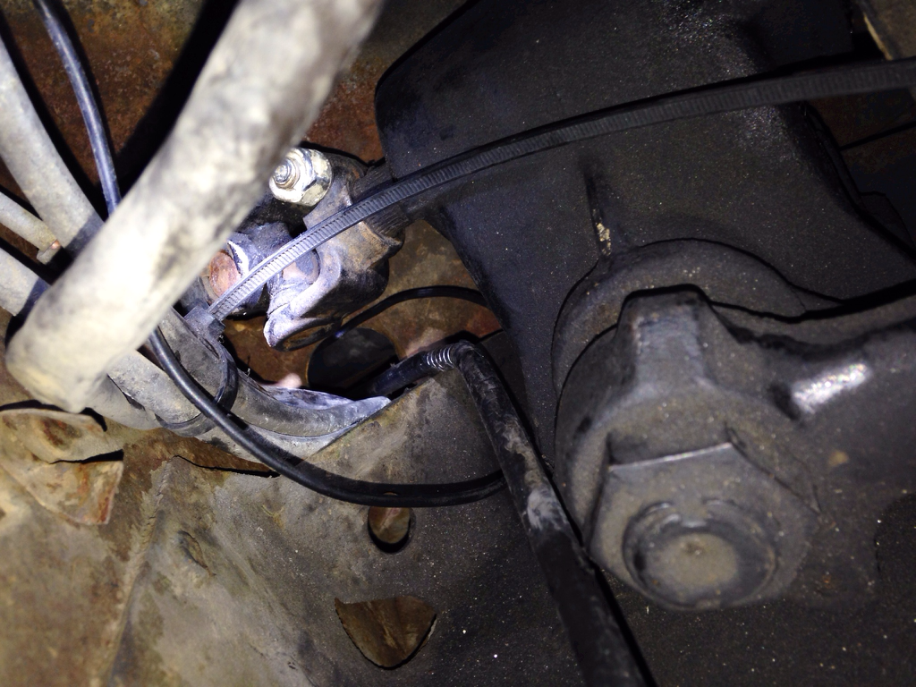

Robota przedłużyła się, bo zgubiłem zawleczkę linki. Godzinę szukałem w garażu i porażka. Dopiero dzisiaj kupiłem dwie, z czego jedna wyskoczyła mi w powietrze i znowu szukanie bez powodzenia. Jednak ostatnią szansę wykorzystałem i robota skończona.
Tak poprowadziłem linkę.
tym razem pominąłem tą przelotkę
sprawdzałem maksymalnych skrętach kół i nigdzie linka nie haczy
poprzednio miałem zamontowaną ciut inną ale ta też zdaje egzamin
