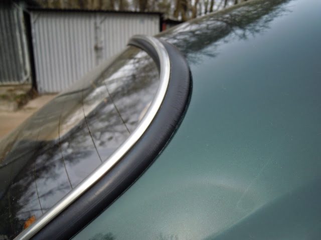

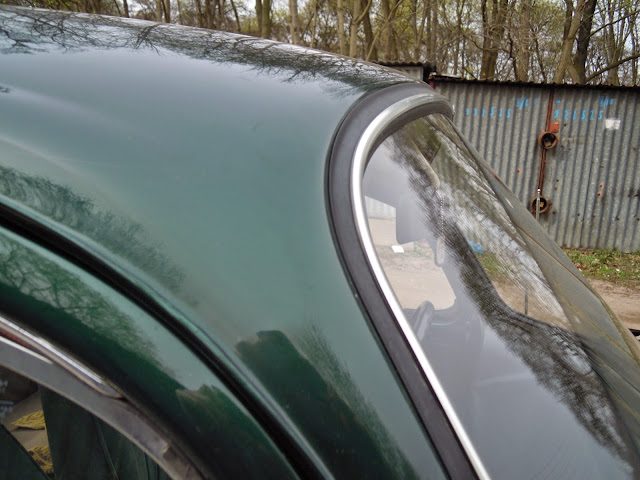

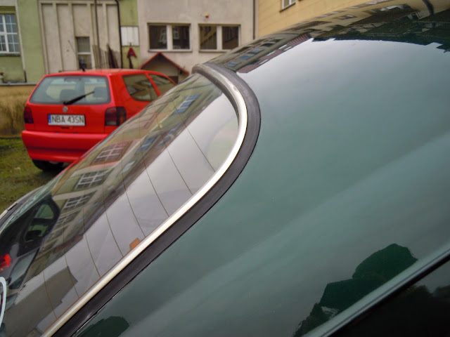

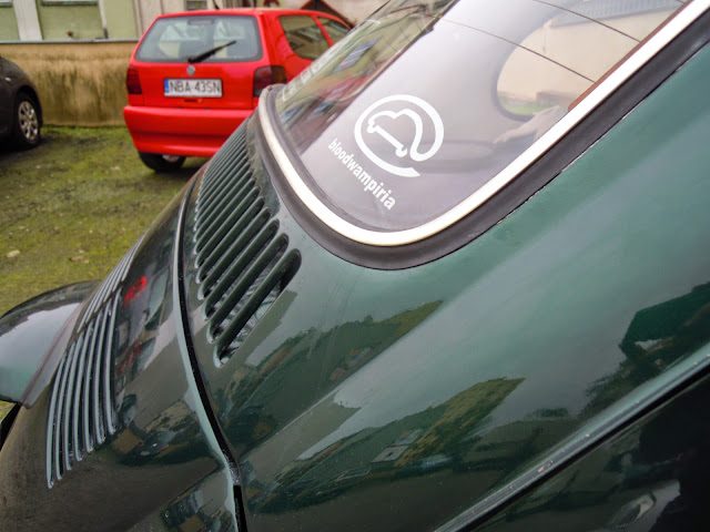

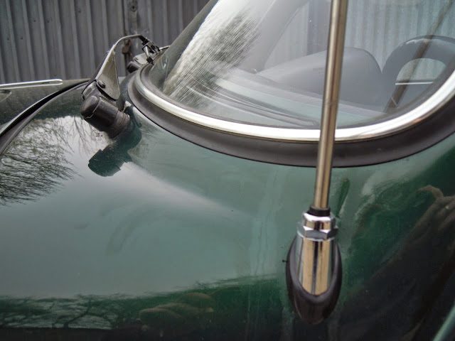

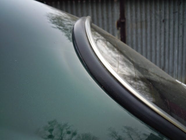

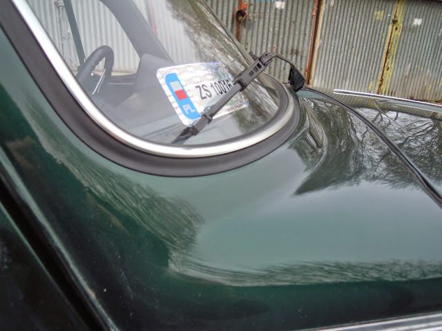

4 kwietnia 2014r. wdrażanie drobnych poprawek. Wymiana uszczelki przedniej i tylnej szyby. Tym razem zleciłem to fachowcom i nowe uszczelki wyglądają o wiele lepiej. Tutaj stara uszczelka.
Stan uszczelek nie był zły, ale postanowiłem wymienić je na nowe tak by nie powracać do tego tematu za jakiś czas.
efekt po włożeniu jest zdecydowanie zadawalający. Mnie tak dobrze nie udało się tego tematu ogarnąć rok temu
tył
przód
więcej foto:
https://picasaweb.google.com/1028341836274419…#5999249473382907458
pozdr
Mario
6 kwietnia 2014, 21:25
Aż dziwne, że woda nie leciała.
6 kwietnia 2014, 21:43
no nie zauważyłem by woda dostawała się do środka. Fakt, że zbyt wiele razy podczas ostrego deszczu to nie jeździłem.
Tak, czy inaczej teraz mam z tym tematem spokój zdaje się :D
