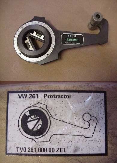

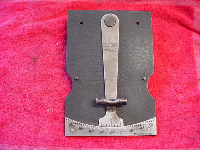

musisz je wsadzic z powrotem a pozniej tak krecic szbla i wieloklinem w srodku by uzyskac odpowiedni kąt szabli, wtedy bedziesz mogl ja dobic i wsadzic na ta poleczke na ktorej teraz jest.
Vw mial do tego dwa narzędzia - do weryfikacji kąta - oczywiscie musisz miec tez wypoziomowany samochod, chyba ze uzywasz narzedzia vw 261
vw 261:
vw 245a:
