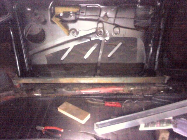

Przede wszystkim zrób tak:
Tylko poprzeczkę spawaj wyżej o jakieś 10-15 cm. Oczywiście wszystko na założonych i wyregulowanych drzwiach.

pewnie zabrzmi jak bluźnierstwo, ale wspawywanie rozporek ma sens tylko i wyłącznie wtedy, gdy wyjściowe - przedremontowe wymiary szczelin drzwiowych są bdb, a buda jest prosta i niewypadkowa. u mnie (po niewielkim w sumie dzwonie) przy wymianie progów rozpórkę musiałem usunąć i bawić się w mierzenie, sprawdzanie, pasowanie przyłapywanie, odcinanie, powtarzanie. Podobnie w sytuacji gdy auto było już po kowalsku remontowane.

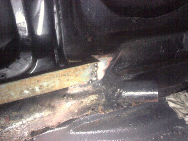

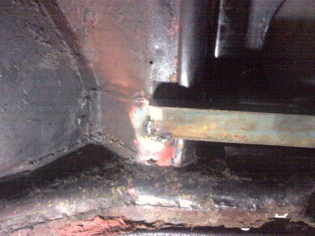

Dobrze jest w rozpórkę wstawić śrubę rzymską.
9 lutego 2012, 12:56
Ja miałem oryginalne progi. Miejscami rzeźbione łatami ale ogólnie nigdzie nigdy nie przecięte całkowicie, a drzwi pasowały dobrze. Śruba rzymska dobra opcja, można sobie przed wspawaniem progu ładnie podregulować odległość między słupkami.

Jak wymiary sprzed remontu są z dupy to warto wspawać rozpórkę ze śrubą rzymską do regulacji tych odległości. No chyba że jest jakaś inna metoda o której nie wiem. Rozpierak?
Czasami jest tak że Garb praktycznie nie ma progów albo jest złamany na progu i jak wtedy ustawić tą odległość? Trzeba jakoś spiąć słupki i mieć możliwość regulacji.
