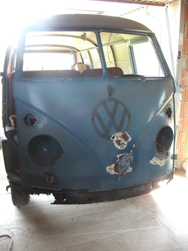

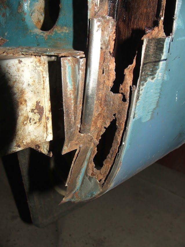

A jak tam ida inne prace przy Buliku?

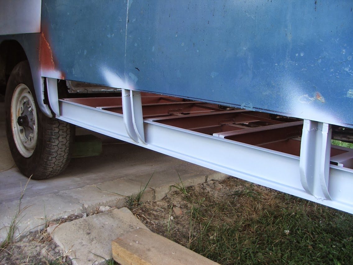

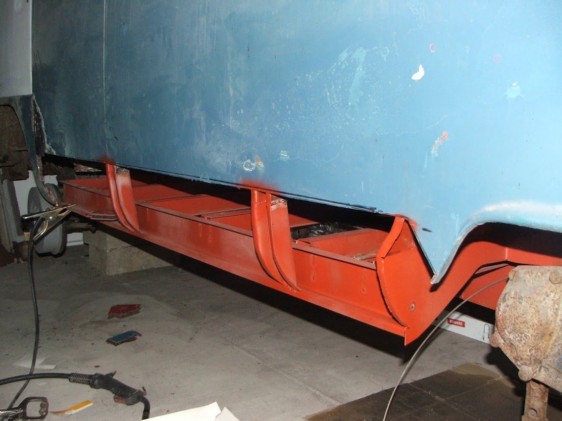

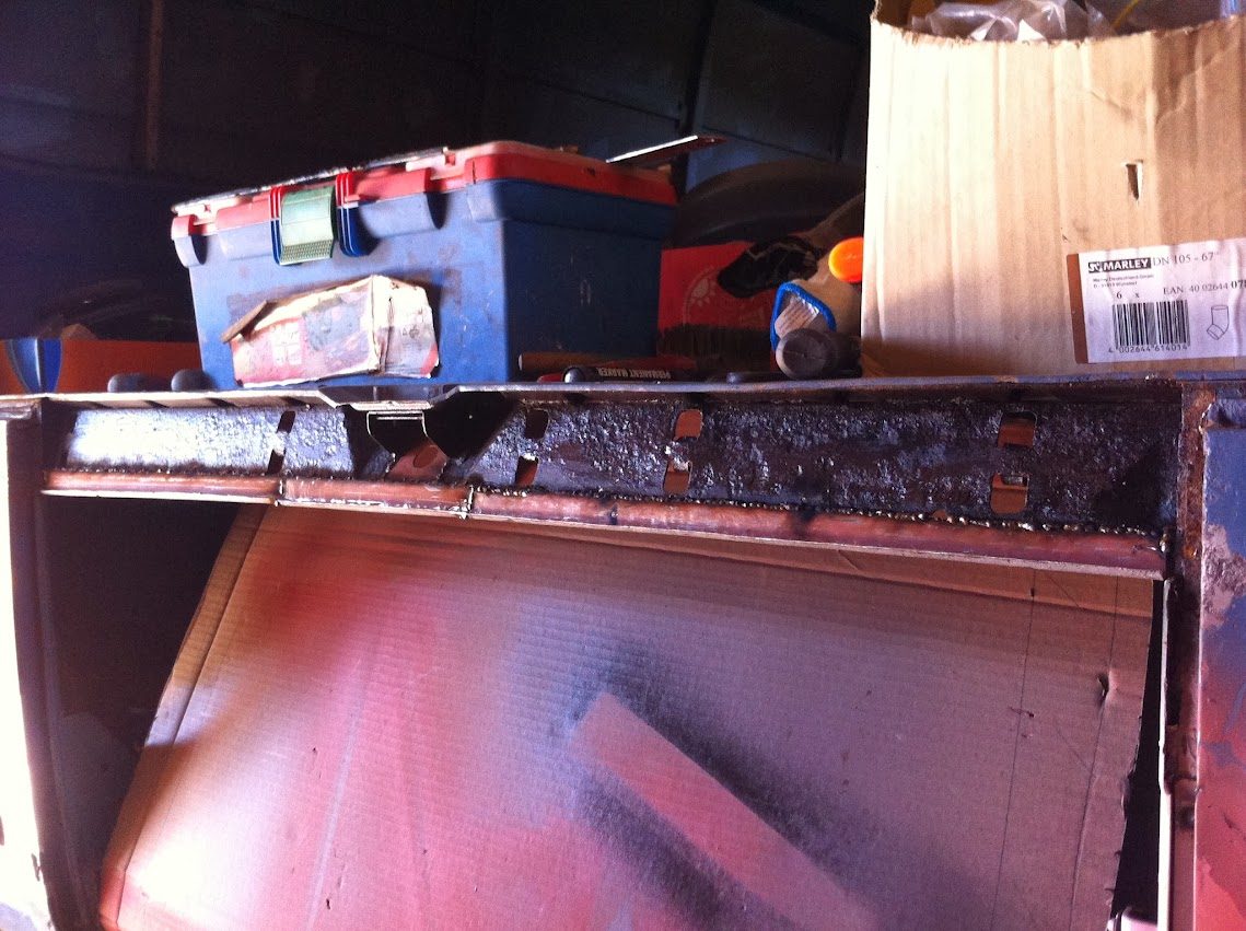

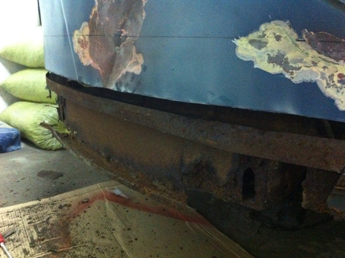

Ja bym chetnie uslyszal opinie na temat przedstawionego na zdjeciach kilka stron wczesniej naprawiania przerdzewialych fragmentow ramy

Zgodnie z obietnicami mała fotorelacja

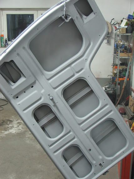

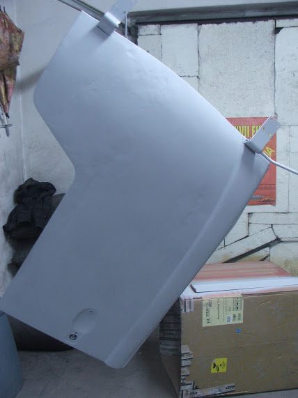

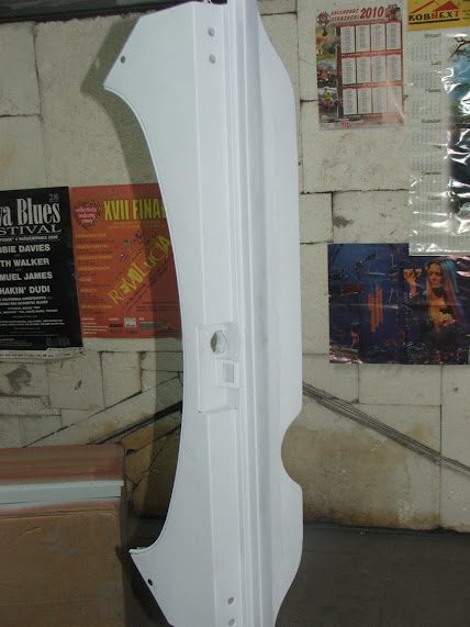

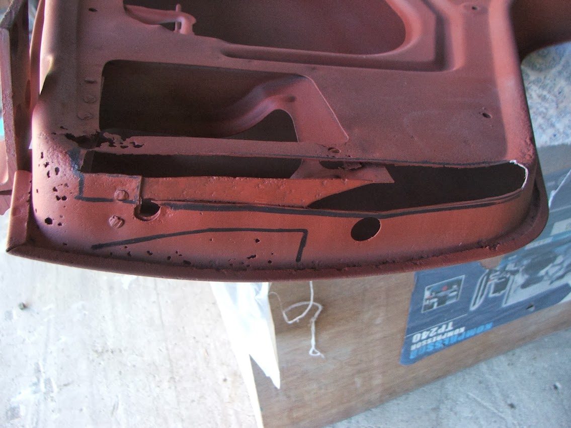

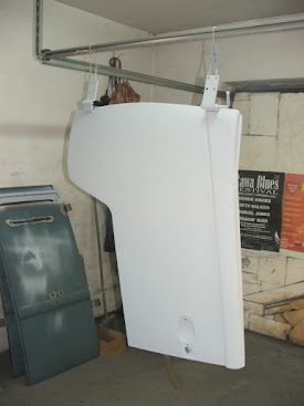

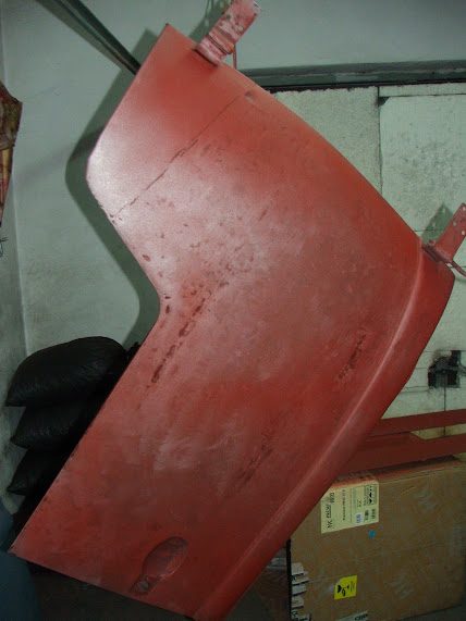

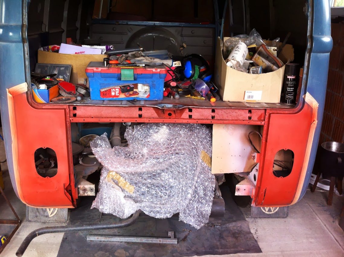

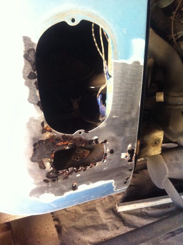

dzisiaj udało mi się pomalować podkładem drzwi i tylną belkę. z drzwiami długo mi w sumie zeszło bo brak doświadczenia no i też brak czasu mnie dopadł.
Po pozbyciu się starej farby, odtłuszczeniu przyszedł czas na podkład reaktywny.
a później podkład akrylowy. z nim miałem przeboje bo coś kiepsko pistolet pryskał. podkład był dosyć gęsty i być może za mało rozpuszczalnika dodałem. Widać że trochę szpachli na nie pójdzie.
i to samo zrobione z tylną belką.
20 lutego 2013, 21:47
Mam pytanko do was. Jak element jest pomalowany reaktywnym i akrylowym i po szpachlowaniu i szlifowaniu są niewielkie miejsca gdzie dociera się do blachy to trzeba jeszcze raz reaktywnym ?. Czy w tym przypadku reaktywny na szpachle to nie dobry pomysł.
20 lutego 2013, 21:55
Mario-bulas napisał(a):Mam pytanko do was. Jak element jest pomalowany reaktywnym i akrylowym i po szpachlowaniu i szlifowaniu są niewielkie miejsca gdzie dociera się do blachy to trzeba jeszcze raz reaktywnym ?. Czy w tym przypadku reaktywny na szpachle to nie dobry pomysł.
niestety jest to żmudne ale jak dotarłeś się do blachy to znowu reaktywny i szpachla.
szpachli nie kładzie sie na gołą blachę
a reaktywny położony na szpachlę nie przeszkodzi w niczym. więc jak masz gołą blachę a obok szpachle to kladz normalnie reaktywny zeby golej blachy nie zostawiać

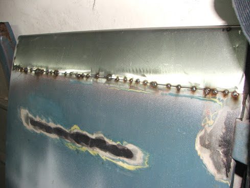

6 marca 2013, 14:18

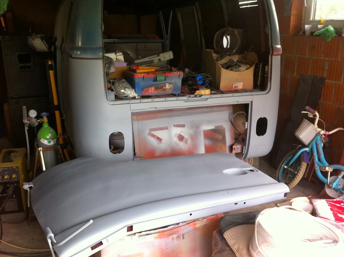

wczoraj niewielkie prace wykonałem ale zawsze do przodu.
drzwi po szpachli i ponownym pomalowaniu akrylem
po pomalowaniu spadł mi klucz z półki na drzwi ale tylko niewielki odprysk.

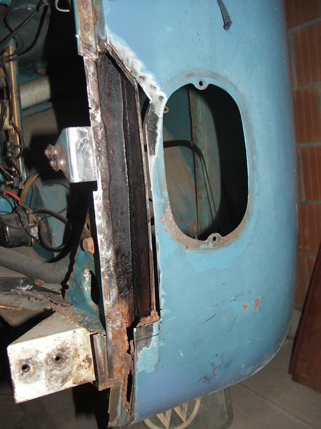

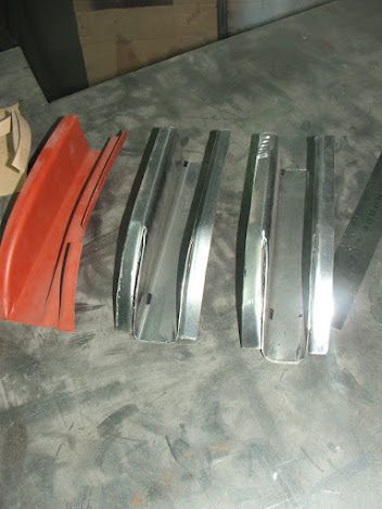

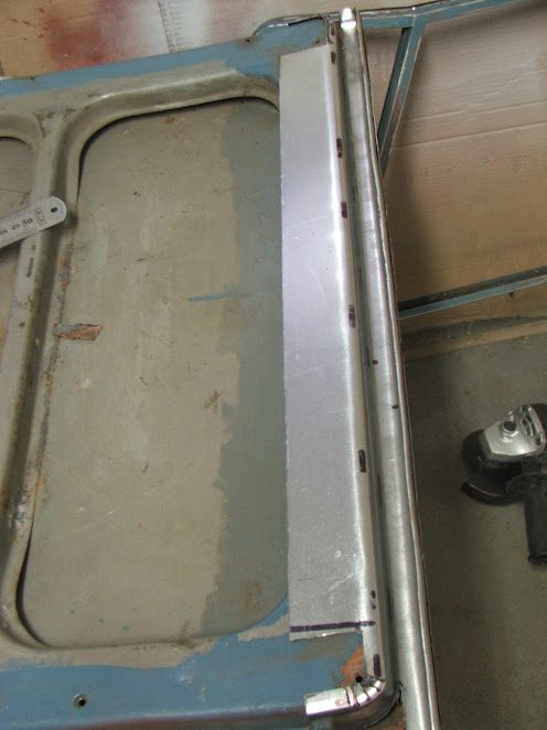

Dorobiłem sobie boczne słupki. to te niepomalowane.
oczywiście później zaspawałem te miejsca ściętego profilu.
No i złapałem tylko dorobioną reperaturkę drzwi kowbojek.

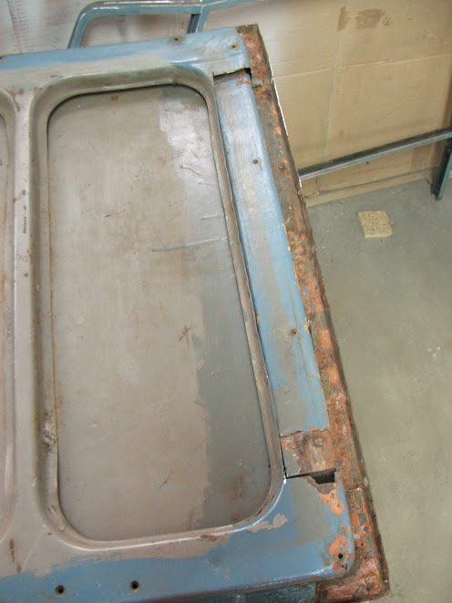

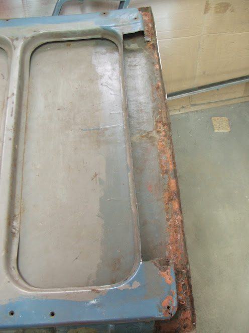

ktoś chciał zobaczyć wstawki z drewna w moim buliku. Poniżej fragment kowbojek z dębu (już po demontażu). Jednak drzewo jest bardziej odporne na warunki atmosferyczne.
tu po wycięciu
i przymiarce dorobionego elementu.

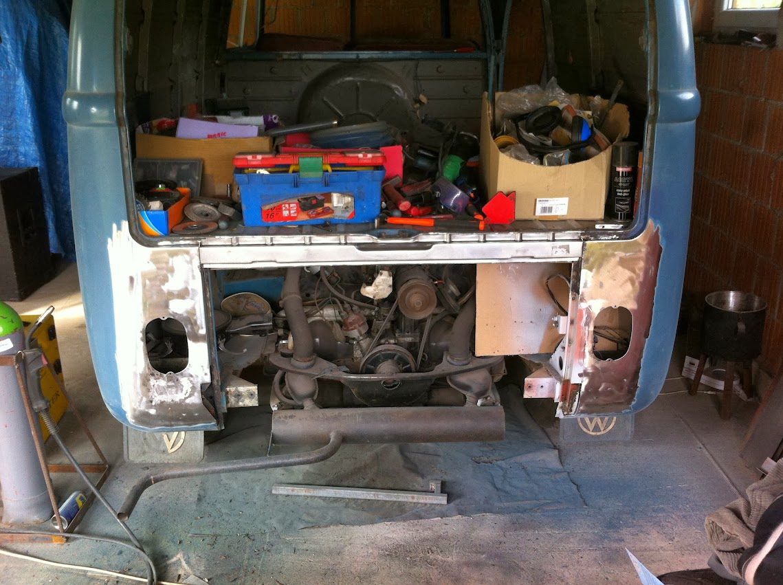

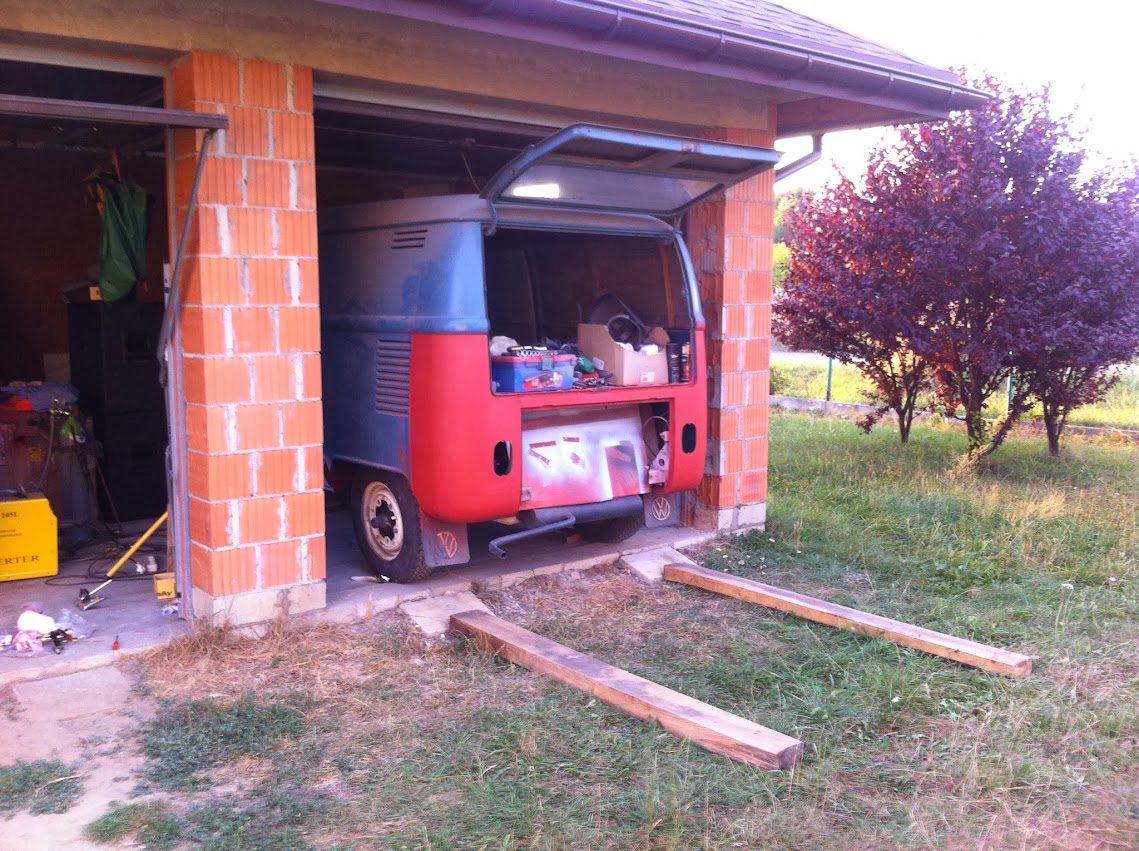

Niewiele mi się udało zrobić w tym roku bo jednak dłubaniny było wiele. Za każdym razem godzinę się przyglądam, dwie godziny przymierzam i potem powoli coś zaczynam dłubać :) ale robota lekko idzie do przodu.
bulik jest teraz w ciepłym garażu więc zimą dalej pracuję.
