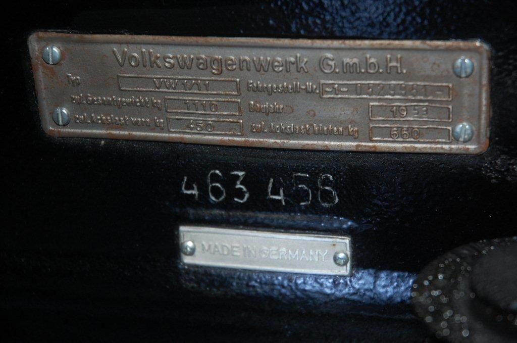

No właśnie, czyli masz numer podwozia
W tych rocznikach były nabijane numery podwozia, traktowane jak późniejszy VIN i numery nadwozia.

Znalazłem tabliczkę, jest taki sam numer jak na podwoziu,
nie mogę znaleźć tej "Made in germany" :/

Między tą tabliczką a kolejną, na budzie jest drugi numer (tak jak na zdjęciu), to właśnie jest numer nadwozia.
Jako, że Twój garbus jest z początku sierpnia 54 (model na 55) numer ten powinien się zawierać pomiędzy 614 378, a 629 679.

O kur... a gdzie to było w aucie? W bagażniku? Ja tam wycinałem i wstawiałem cały dół. Musze poszukać starej blachy. A rurowisk mam 3 albo 4 to po numerze dobiorę właściwe. Ty wszystko wiesz?

Numer ma być dokładnie tam, gdzie pokazuje zdjęcie przeze mnie wrzucone.
