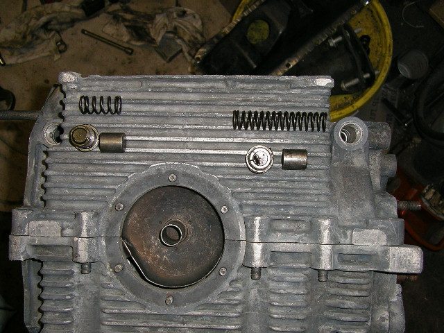

Według numeru lub jak popatrzysz na niego od spodu i ukażą Ci się (bądź też nie) dwa zawory olejowe.
Na tej fotce są, ale wykręcone.

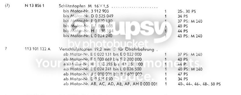

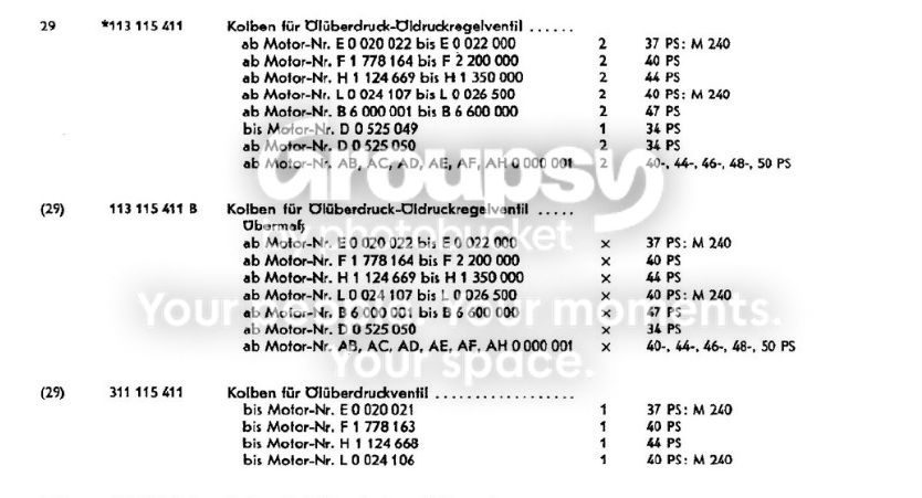

bulikomaniak napisał(a):Łysy napisał(a):Niekoniecznie, kwestia rocznika, miałem F z dwoma zaworami i z dużymi kanałami olejowymi.
Ja mam właśnie taki
Dwa zawory w silnikach F wchodzą w sierpniu 69 roku, to samo tyczy się również silników 1200.
Wątpię. Skąd to info?
qubek napisał(a):bulikomaniak napisał(a):Łysy napisał(a):Niekoniecznie, kwestia rocznika, miałem F z dwoma zaworami i z dużymi kanałami olejowymi.
Ja mam właśnie taki
Popatrz na ilość potrzebnych tych tłoczków do zaworu:
Popatrz również na to kiedy wprowadzono te większe korki do kanałów olejowych:
