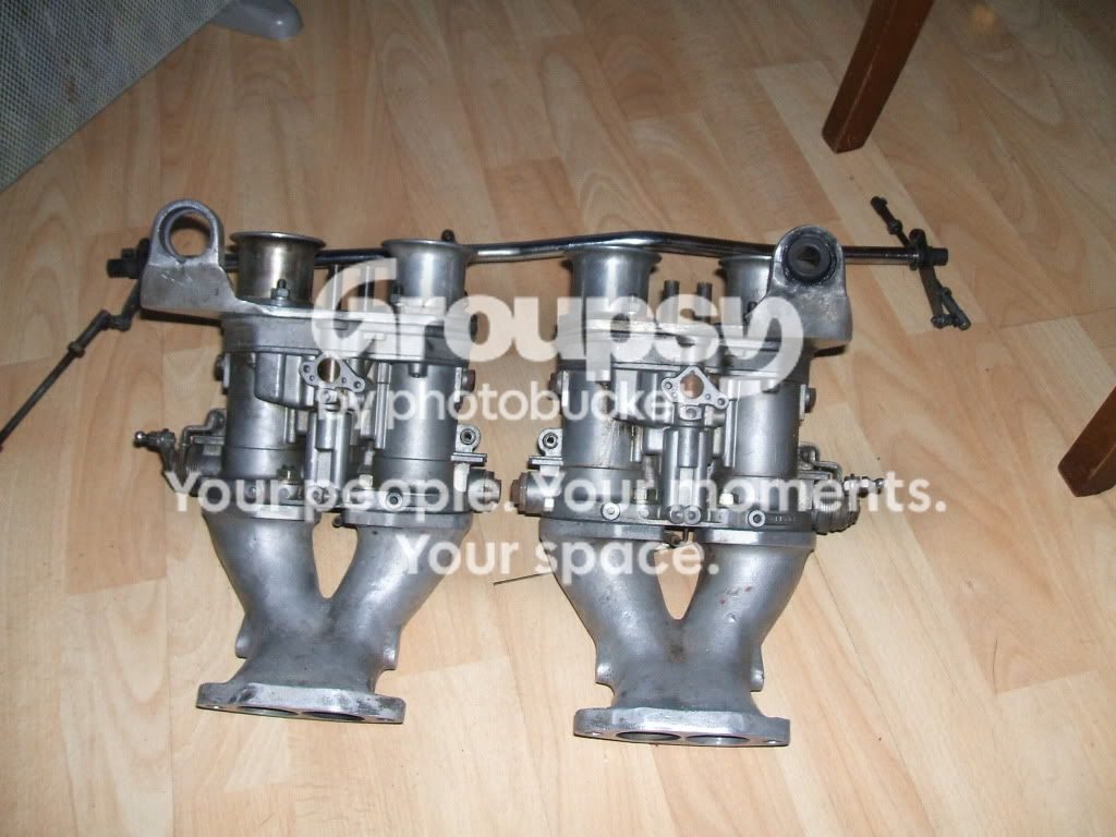

Z tym są wieczne problemy. Solex to szajs. Jedyne dobre rozwiązanie to:
Ale kupiłeś F-cię, więc...
Wiem że to mało przydatna porada ale jako że właśnie składam silnik a nie mogłem wytrzymać jazdy na zamulającym gaźniku z którym nawet artyści strojenia solexów nie potrafili sobie satysfakcjonująco poradzić mimo lat prób, to tymczasowo zamieniłem właśnie na 31pict4 i co? Zalewa. W innych momentach, ale zalewa. Miejsce Solexów jest w śmietniku. Tzn - w dzisiejszych czasach - w pojemniku na odpady suche przetwarzalne.
