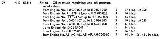

Mozna go przerobic na 1600? Chodzi mi o blok, tzn po zmianie glowic cylindrow i glowic? Xzy z tego silnika nie powinno sie?

Sprawdź te zawory olejowe ;)
10 marca 2016, 21:46
Fizycznie można F nawet jednozaworowe przerobić na dwudolotowe 1600 ale skoro vw wprowadził modyfikacje układu olejowego, to z jakiegoś powodu, prawda? :wink:
10 marca 2016, 21:49
Pewnie tak, ale zauważ, że 44 konne 1500 do roku modelowego 69 włącznie, miało jeden zawór olejowy ;)
10 marca 2016, 23:19
Nikt nie mówi ze nie. Ale zauważ ze nawet fabryczne dwudolotowe 1600 nie maja opinii najtrwalszych z gamy bokserów VW :wink:
11 marca 2016, 08:30
qubek napisał(a):Verstopfung! Nie masz czegoś w jakimś cywilizowanym języku?
Jedyne Fki z podwójnymi zaworami jakie widziałem to były recony.
Wśród eFek któe posiadam jest taka z 1970 rocznikomodelu i ona ma stary system olejowy. Przy okazji sprawdzę jaki ma numer silnika.
Proszę, cywilizowany język:
