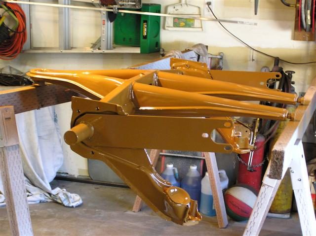

1 października 2008, 14:52
ja będę garba obniżał na zasadzie założenia ,,regulowanych szabli,, co prawda mam zawieszenie na mokrych półosiach ale spokojnie można dostać na Sambie do IRS.
Plusem takiego patentu jest bardzo prosta czyność obniżania lub podnoszenia garbusa za pomoca klucza imbusowego ;-)
http://www.thesamba.com/vw/classifieds/detail.php?id=575512
1 października 2008, 15:12
DEDHI napisał(a):ja będę garba obniżał na zasadzie założenia ,,regulowanych szabli,, co prawda mam zawieszenie na mokrych półosiach ale spokojnie można dostać na Sambie do IRS.
z tego co pamietam CSP rowniez oferuje takie szable tylko sa poprostu drogie jak za takie "proste gowno" :D ale tez sie nad tym zastanawiam
