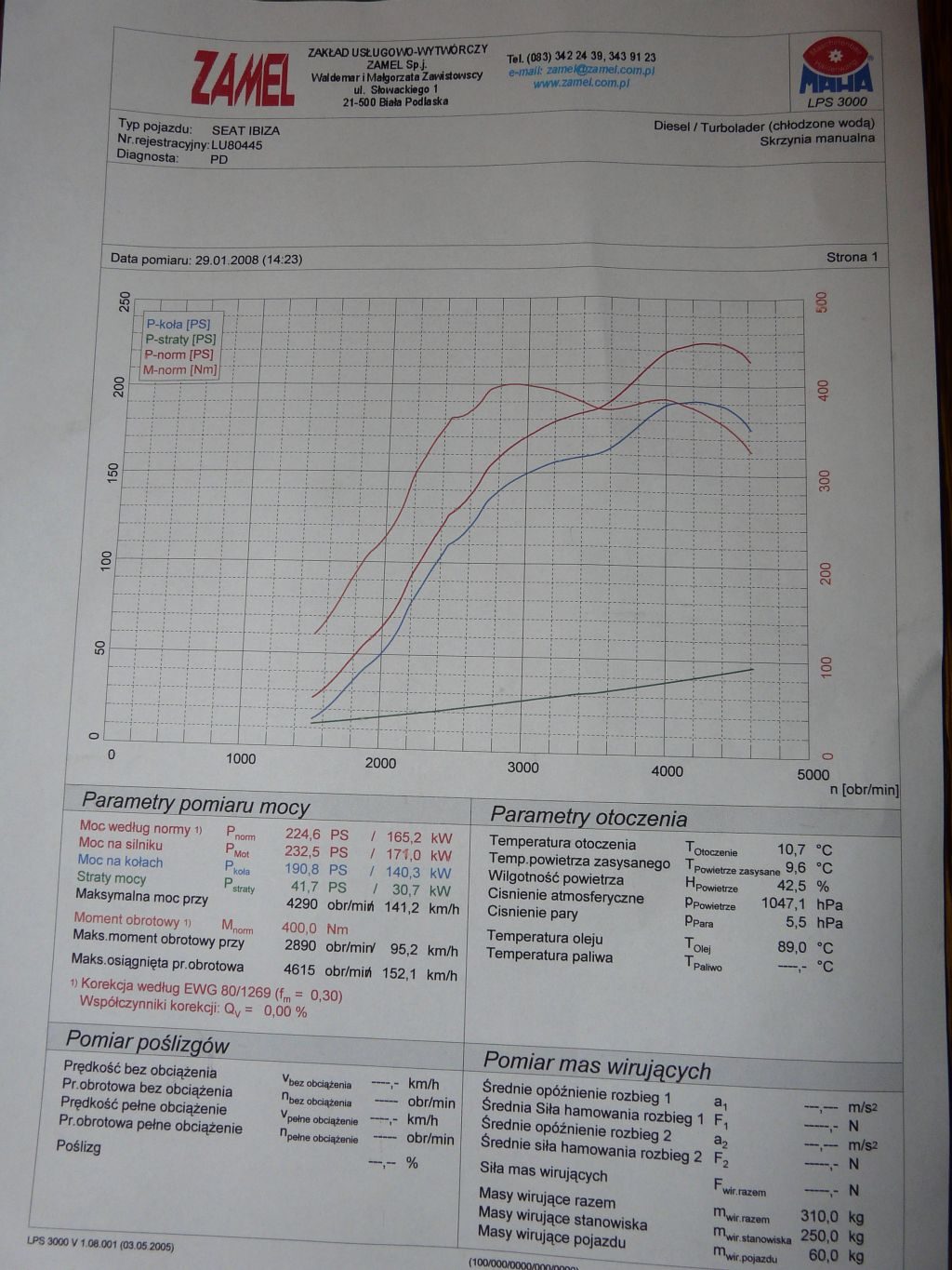

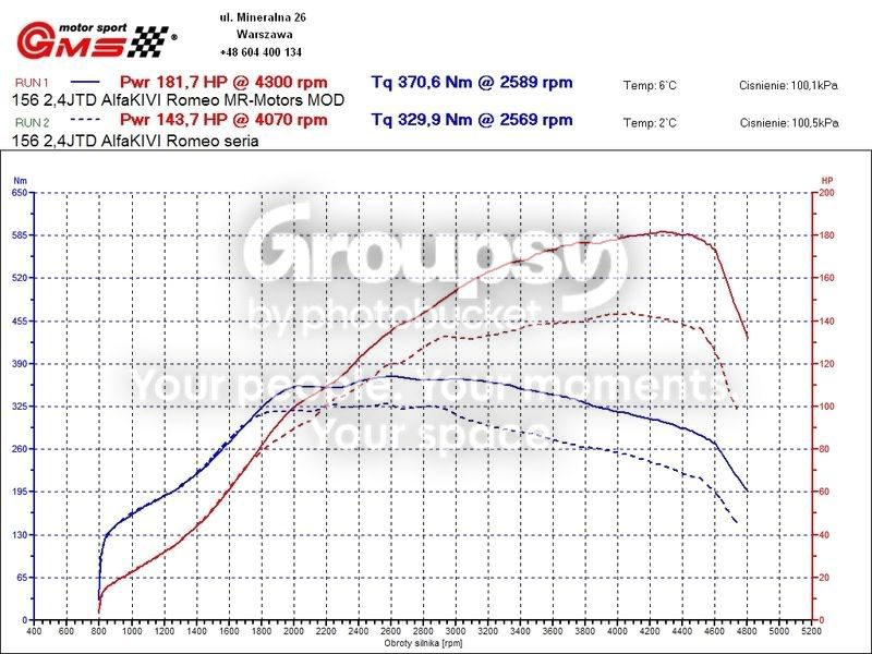

7 lutego 2008, 10:04
4tys obrotow to osiagaly jakies archaiczne silniki...na nromalnych pompach wtryskowych..obecne..dzialaja identycznie jak benzyniaki..kreca sie do tych samych 7tys...i wtrysk jest sterowany elektronicznie, identycznym przeplywomierzem, posiadaja rowniez katalizatory...czyli...jak w benzynie....
7 tys. obrotow?
cos ci sie pomylilo chyba.
wykresy z pierwszego z brzegu wygogolowanego forum modyfikacji diesla
diesle nigdy nie beda dzialac identycznie jak benzyniaki. wynika to z samej ich konstrukcji.
7 lutego 2008, 11:12
Gino, jakie 7 tysiecy?
1,9 TDI kreci sie do 4 tys

nie zrozumielismy sie..ja nie pisze ze almera sie wkreca do 7tys ,tylko ze wspolczesne diesle do tylu sie kreca...
bo tak jest...

Gino nie kreca sie do 7 tys. Masz tu pare przykladowych wykresow ale twierdzisz ze sie kreca, bo tak?
