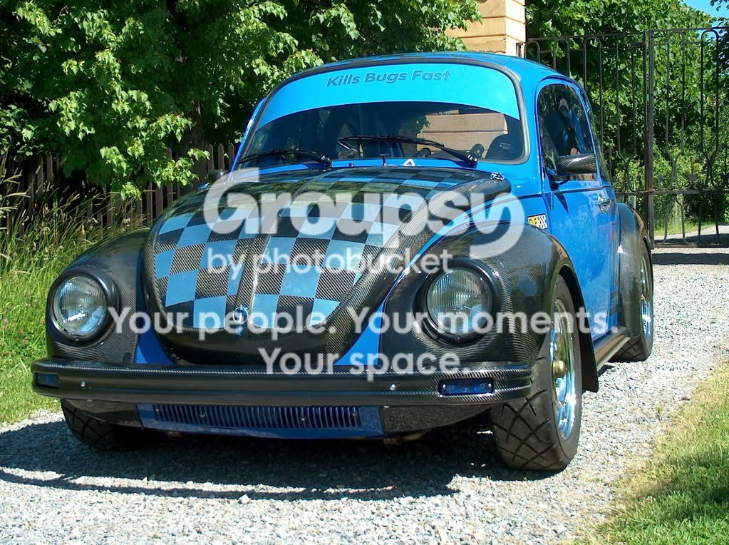

Z czasem moglbys sie zabrac za lzejsze pokrywy:
http://www.shoptalkforums.com/viewtopic.php?t=116265
To samo mozna zrobic z drzwiami, ale IMO tylko wtedy, gdy masz klatke.
Te sa pewnie bardzo drogie, ale moze w Polsce ktos zacznie takie robic?
Czesto mozna tez zyskac, wypruwajac z pokryw wzmocnienia i wewnetrzna wartwe. Oczywiscie konsekwencja jest taka, ze sa gietkie i szpachel odpada ale

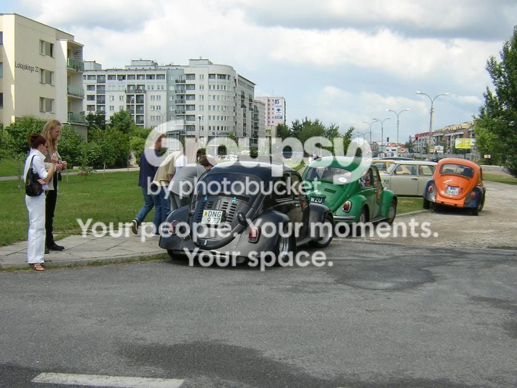

Znajomo wyglada to miejsce??
Co to za gostek jest ten Frallan ?
Wiecman napisał(a):na drzwiach mozna wsumie najwiecej zaoszczedzic ...Ale klatka ma szersze zastosowanie niż tylko jako "sposób na odchudzenie drzwi"
gdzies kiedys czytalem ze orginalne drzwi waza 18 kilo .... a z wlokna szklanego cos 3 ... trzeba to bedzie sprawdzic ... bo wsumie dalo by to 30 kilo mniej ... ale jak qubek piszesz ze musi byc klatka ... a klatka pewnie bedzie wazyc z 80 kilo .... no to troche nie bardzo sie oplaca pod wzgledem wagi
znajomo
ale o co chodzi? ja garba widzę pierwszy raz w życiu ale obok stoi garb bliźniaków więc coś jest na rzeczy
AAAA to jest zdjecie z tej strony co Kuba link zamiescil? to pewnie chodzi o Fridericka

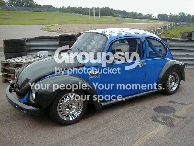

Taki Szwed, bardzo przyjemny czlowiek.
Mieszkal przez jakis czas w Polsce.
Kopalnia wiedzy i to nie takiej sztampy czerpanej z amerykanskich ksiazek o tuningu Garbusow i forow internetowych, ale tradycyjnej, orginalnej szwedzkiej szkoly myslenia.
W tym Garbie byl wtedy akurat silnik na bazie typ IV z glowicami Scat Split Port i wtryskiem, a do tego automatyczna skrzynia z Ogorka.
Ale wczesniej mial tam turbo, sprezarke mechaniczna a nawet oba te urzadzenia na raz.
Jak obejzszysz zdjecia jego innych samochodow, to zbudowal sam silnik z glowicami od Porsche 911 jeszcze w latach 70tych - zanim my przyszlismy na swiat. Jego pozniejsze konstrukcje byly jeszcze dziksze.
Jak dla mnie - BÓG

"It is a 1967.
I bought it 1985.
1985 -1988 TIV 2520 cc watercooled and Wade SC.
1988-1990, TIV 2732 cc, NOS, Weber 48.
1990-1995 T1, 1985 cc, 911 heads, turbo, Motec FI
1995-1998, TIV 2732 cc Weber 48
1998-2002, TIV Autorotor SC DTA FI
2002-2002, TIV Autorotor SC and Turbo, DTA FI
2003-2005, TIV, 2732 cc only Turbo.
2005- do not for how long.....but currently the car is resting."
