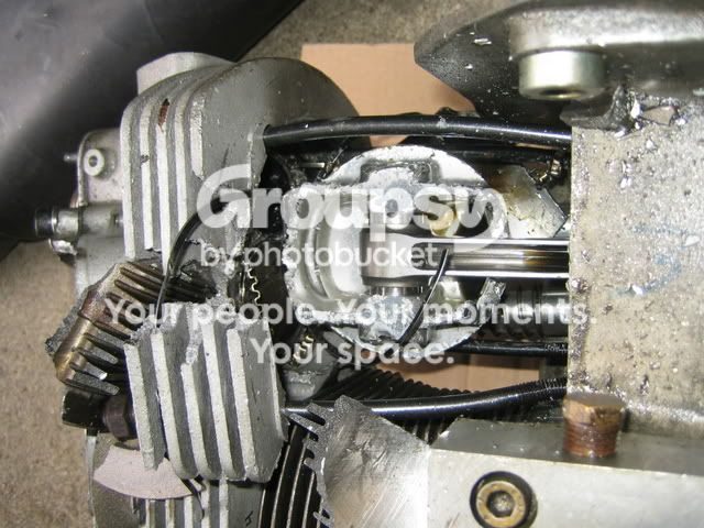

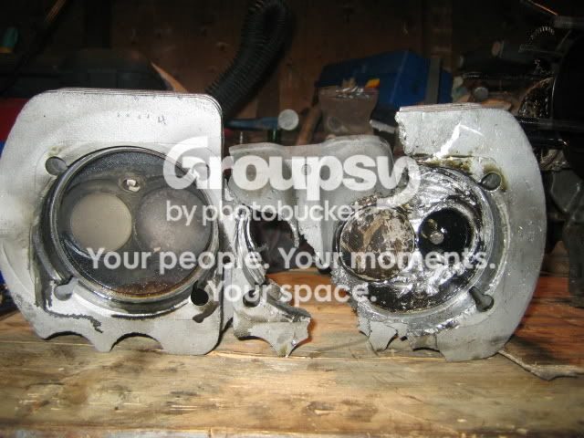

co do badań to takie badanie silników jak na tych zdjęciach o niczyn nie świadczy najlepszy byłby tunel aerodynamiczny
