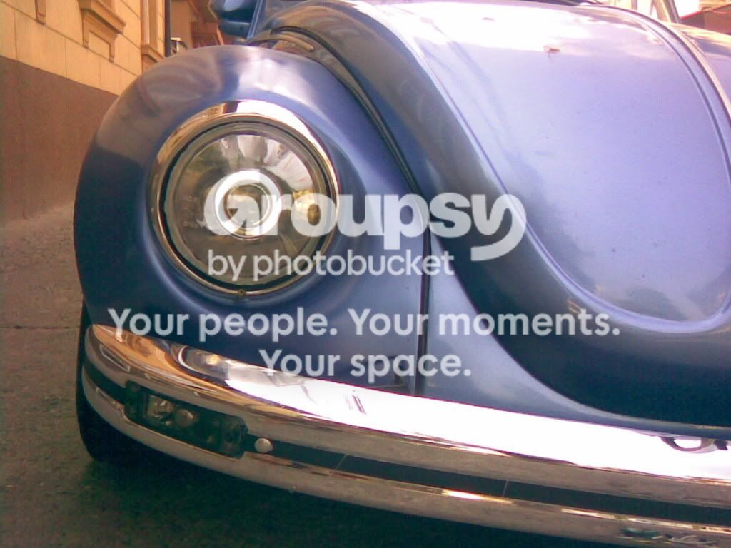

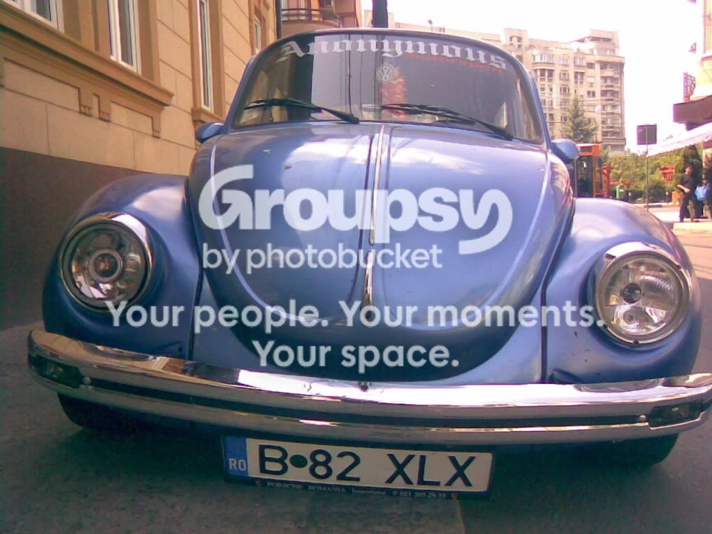

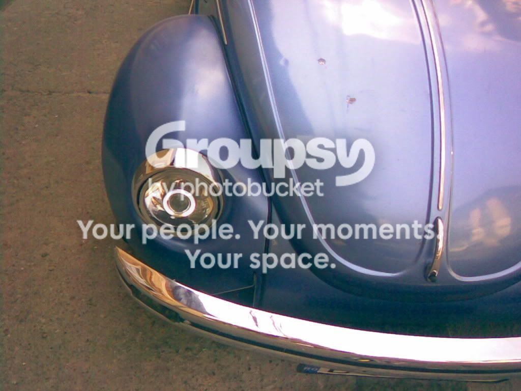

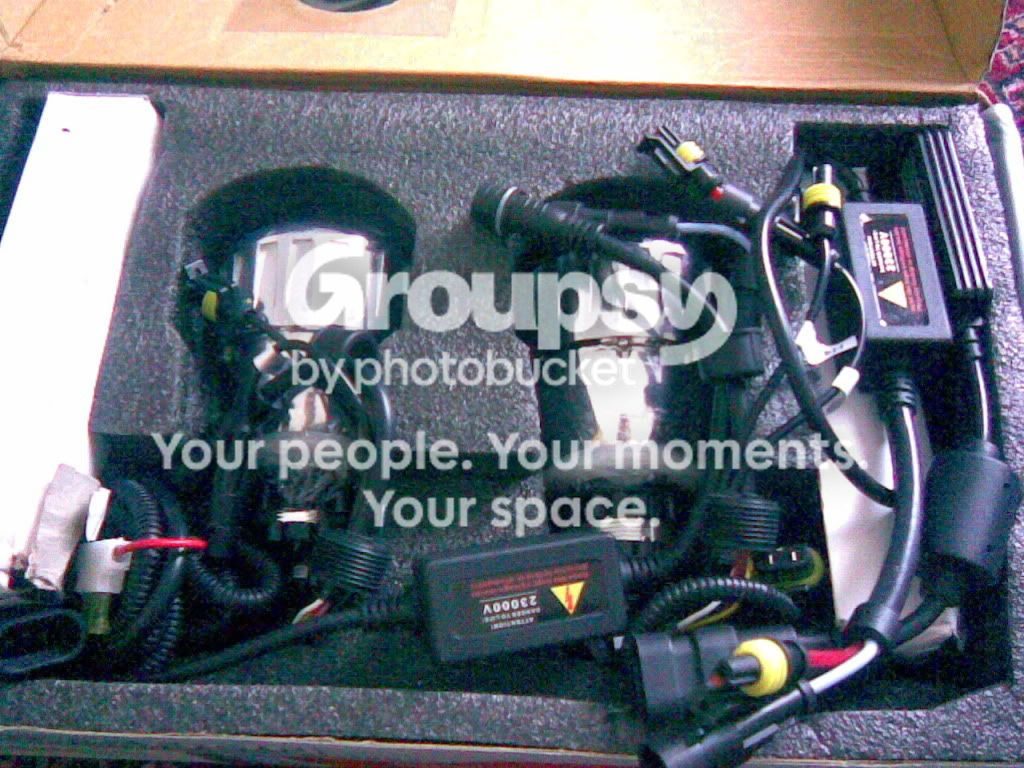

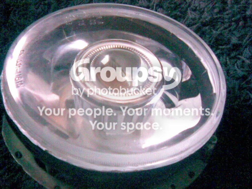

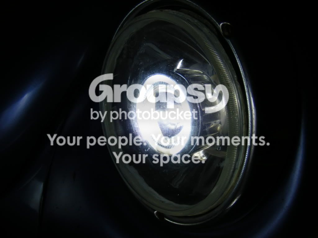

musze powiedziec ze nie za ladnie, ale to kwestia gustu
25 sierpnia 2010, 13:40
W oczko cos sie stalo, temu misiu
25 sierpnia 2010, 21:42
Rumunia rządzi!
A może te zdjęcia miały iść do Rzeźnickiego itd..
