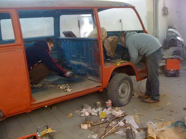

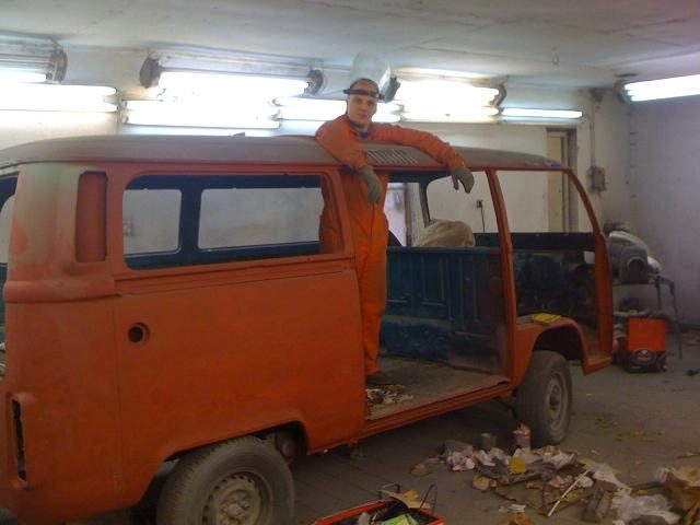

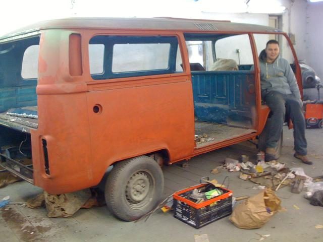

Dziś pracowity poranek. Pepe wpadł poprzeszkadzać :P
Kocham ciężką robotę , mógłbym się na nią patrzeć godzinami :P

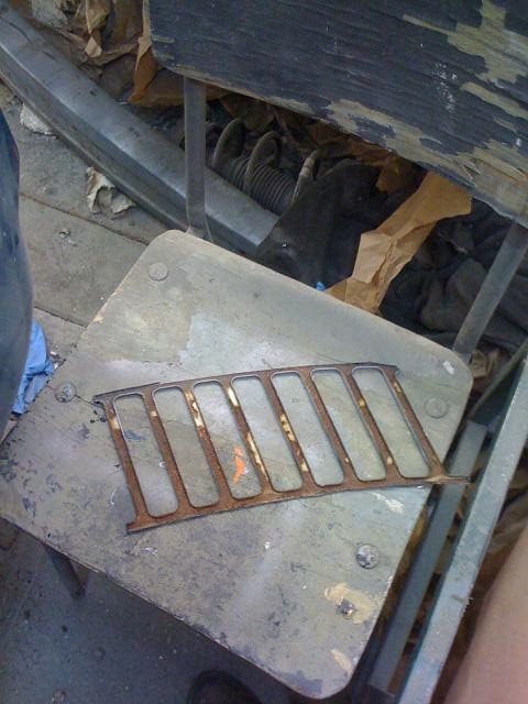

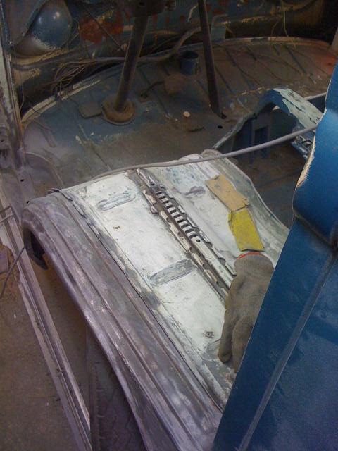

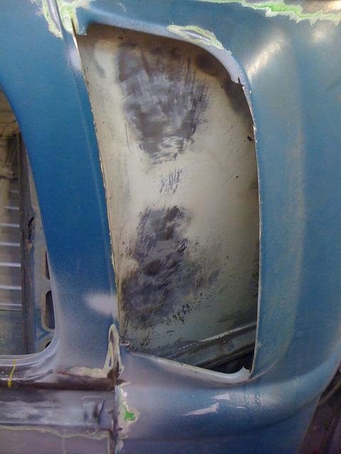

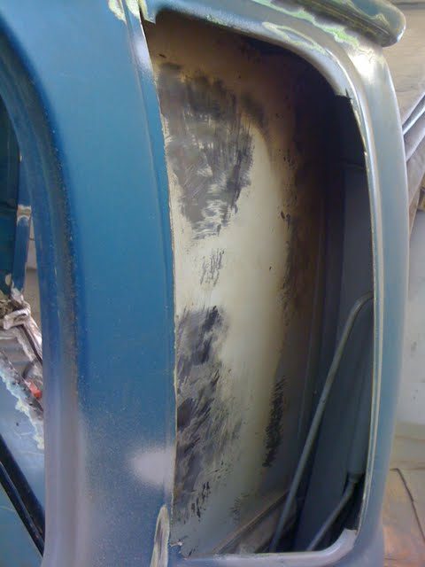

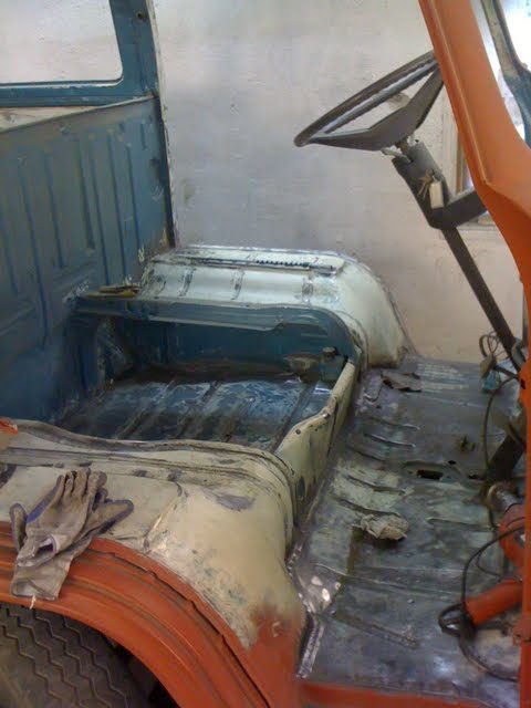

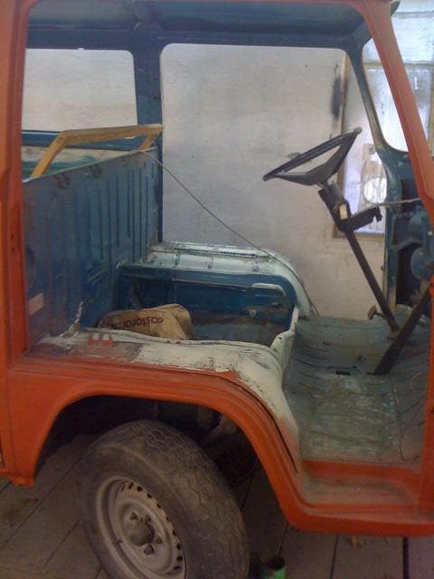

Zdecydowałem się wyciąć drugą kratkę. Uszy muszą być czyste. Tym bardziej, że z drugiej strony było identycznie.
Z przodu też się robota posunęła .
Tymczasem ucho się wyczyściło :P

No i na dziś wystarczy ;P
Trzeba w końcu trochę odpocząć :D

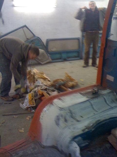

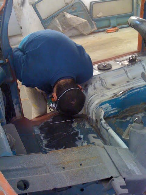

Odwiedził mnie Olo , stęsknił się za szlifierką ;) Możecie też pod patrzeć rzadką technikę podpierania się czołem ;P

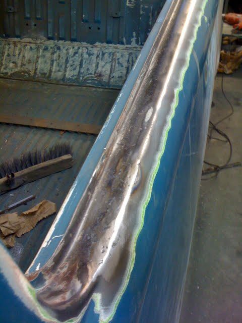

Trochę naprzód ...

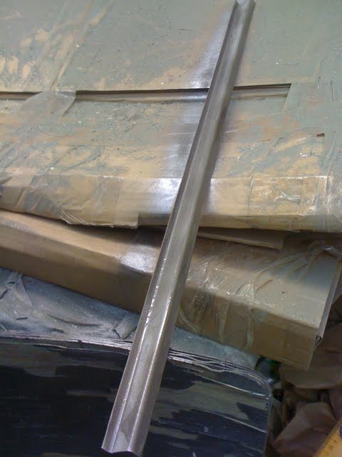

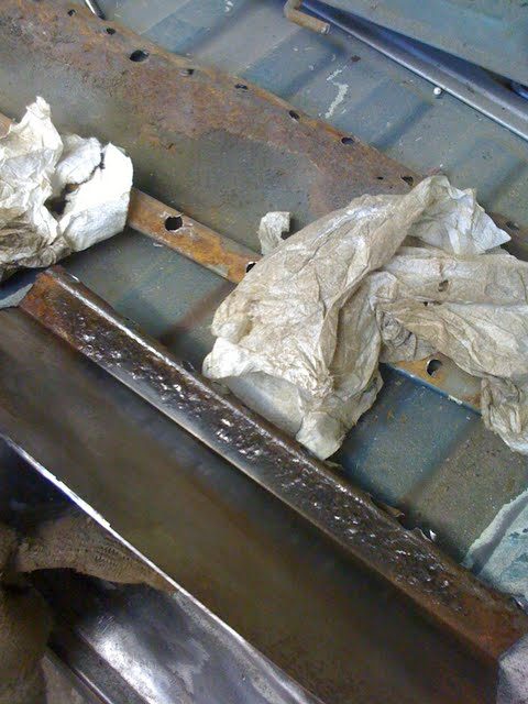

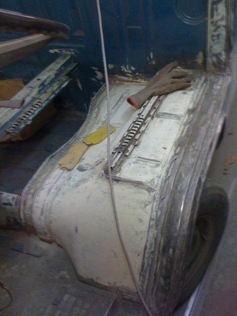

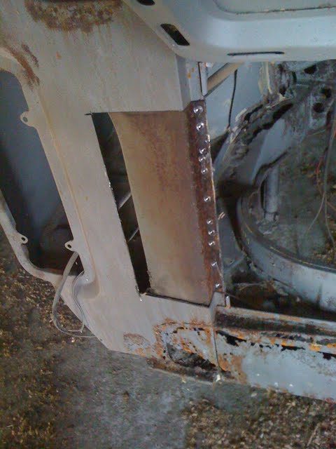

Trzeba było wymienić tą część podszybia , zrobił się z niej wafelek.
Nowy dogięty elemencik prawie pasuje tylko trzeba go trochę przyciąć.

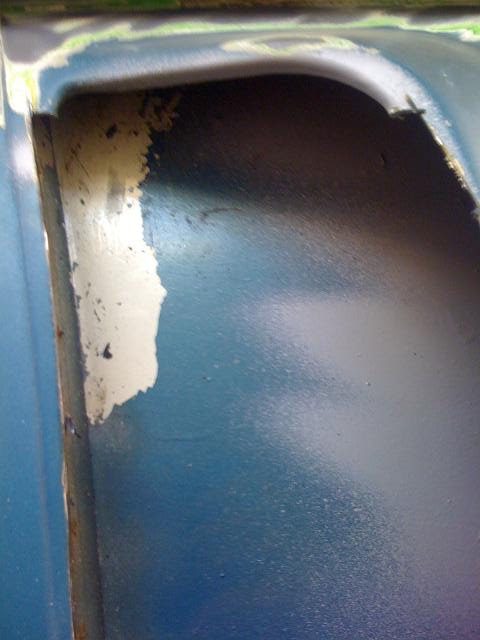

Tylko jeszcze go pomalowałem od środka welnoxem aby nie rdzewiał.

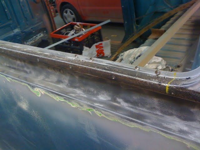

Tutaj też wyczyszczone i pomalowane .

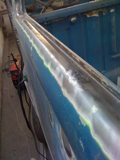

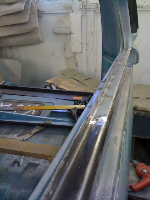

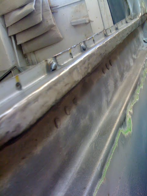

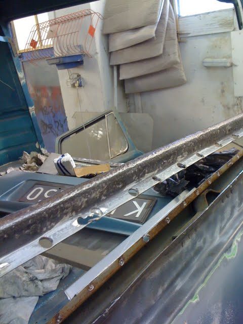

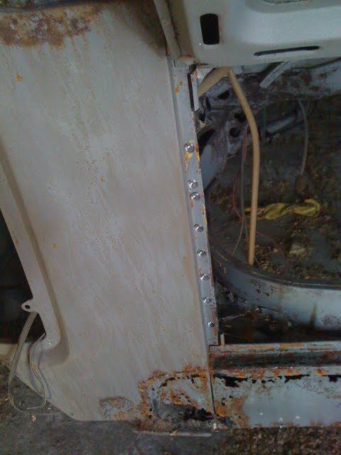

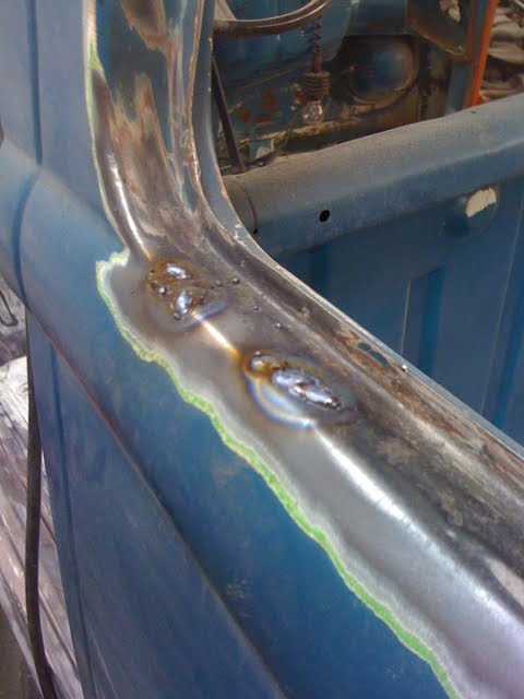

W połowie spawania ale już praktycznie uzupełnione tak że ślady nie będzie.
Nojka pewex, cały spaw uzupełniony do jednolitej powierzchni.

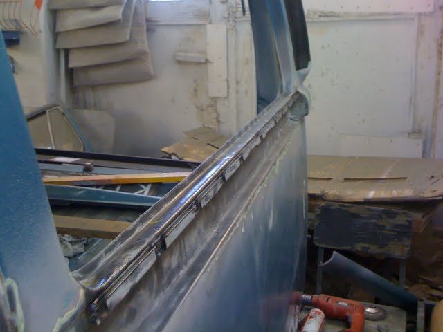

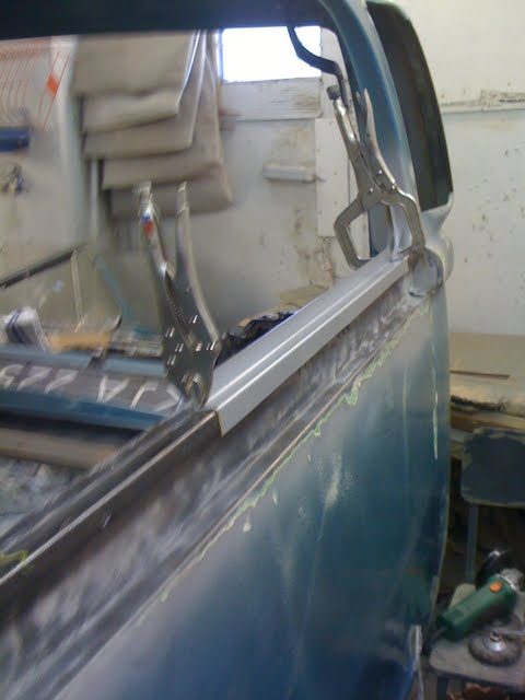

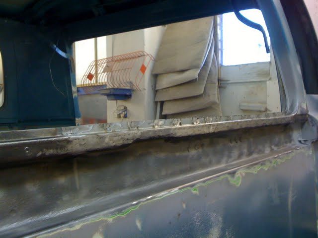

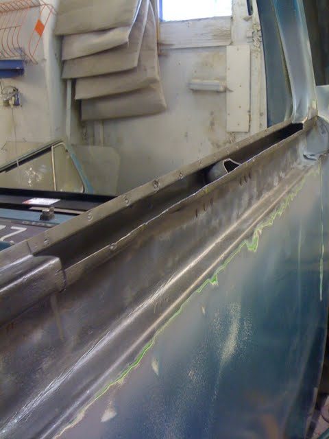

No i trzymanie maskownicy .

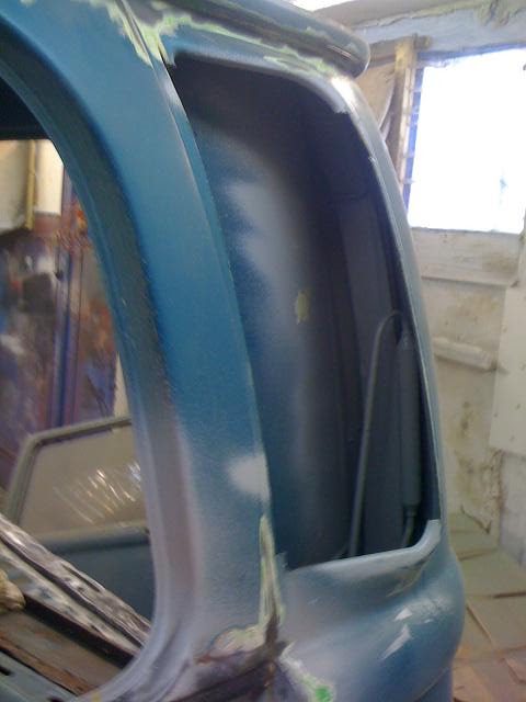

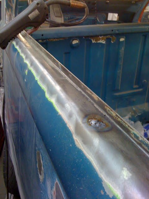

W oknie na przeciwko sówanek trzeba było lekko poplombować , reszta zdrowiutka .
No i wyszlifowane
Taki sobie pracowity dzionek. Teraz czekam na elemnety na tył , trzeba je podoginać z blachy. W takim razie następnym razem prysne to co zostało do przyśnięcia oraz przygotuję może uszy do zamknięcia.
